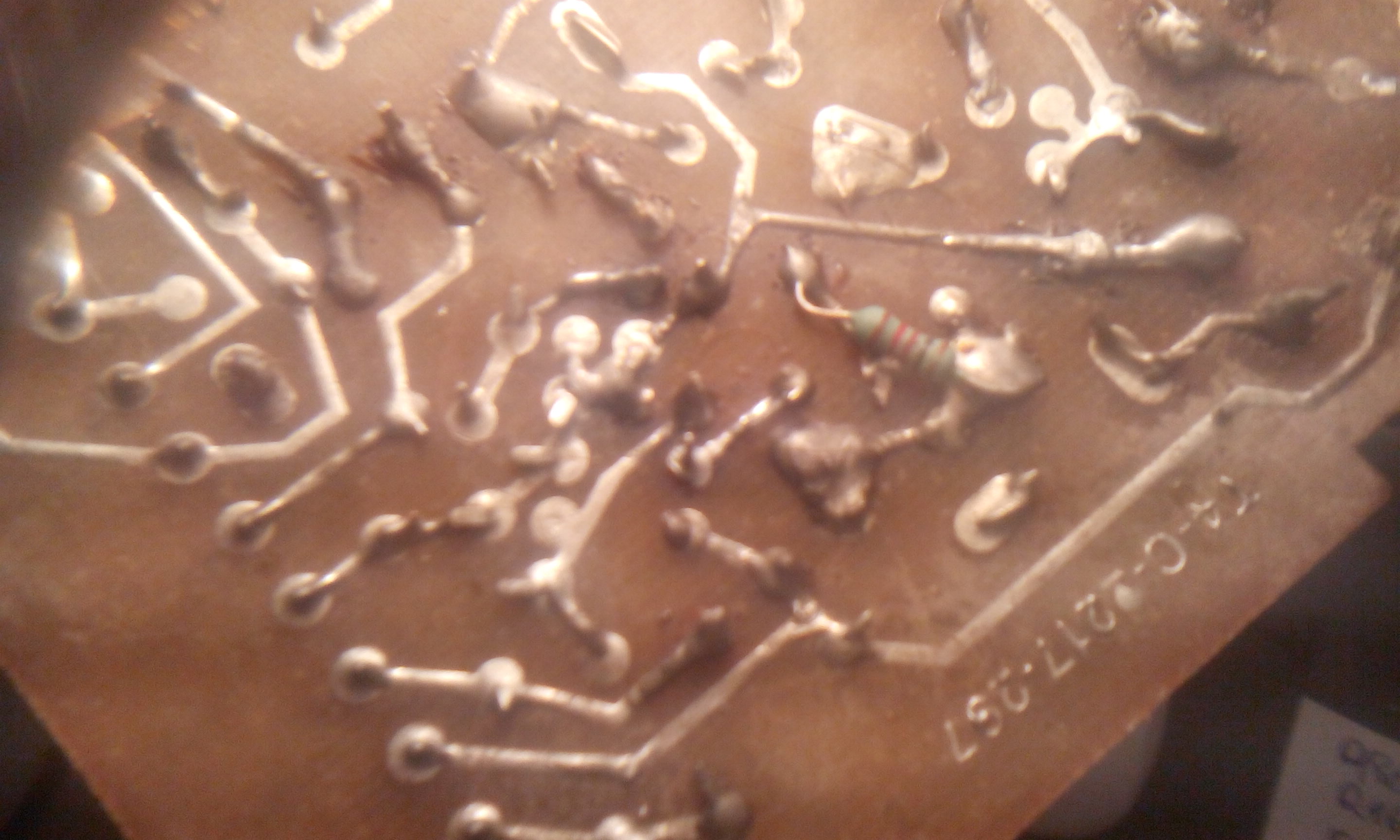

  • #8 14942554
    Jestem tylko na chwile
    Posty: 27
    Ocena: 9
    Przecież napisałem o nich wszystko :)
    Mimo to wrzucam zdjęcie. Unitra WS-503 - jak prawidłowo wykonać renowację końcówek mocy?

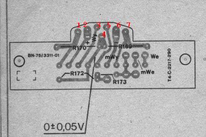

    Dodatkowo mam pytanie o listwę żeńską 14 pin (do tych płytek). Ma szeroki rozstaw nóżek po 5mm, długość listwy to 70mm. Chcę wykorzystać stare listwy, ale jednak gdyby coś się uszkodziło (nawet w przyszłości) to jak zdobyć taki złącza?
  • #9 14943438
    aksakal
    Posty: 8948
    Pomógł: 1669
    Ocena: 3002

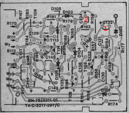

    Na zdjęciu plytka drukowaba koncowky mocy z rozmieszczeniem elementów. Unitra WS-503 - jak prawidłowo wykonać renowację końcówek mocy? Unitra WS-503 - jak prawidłowo wykonać renowację końcówek mocy?

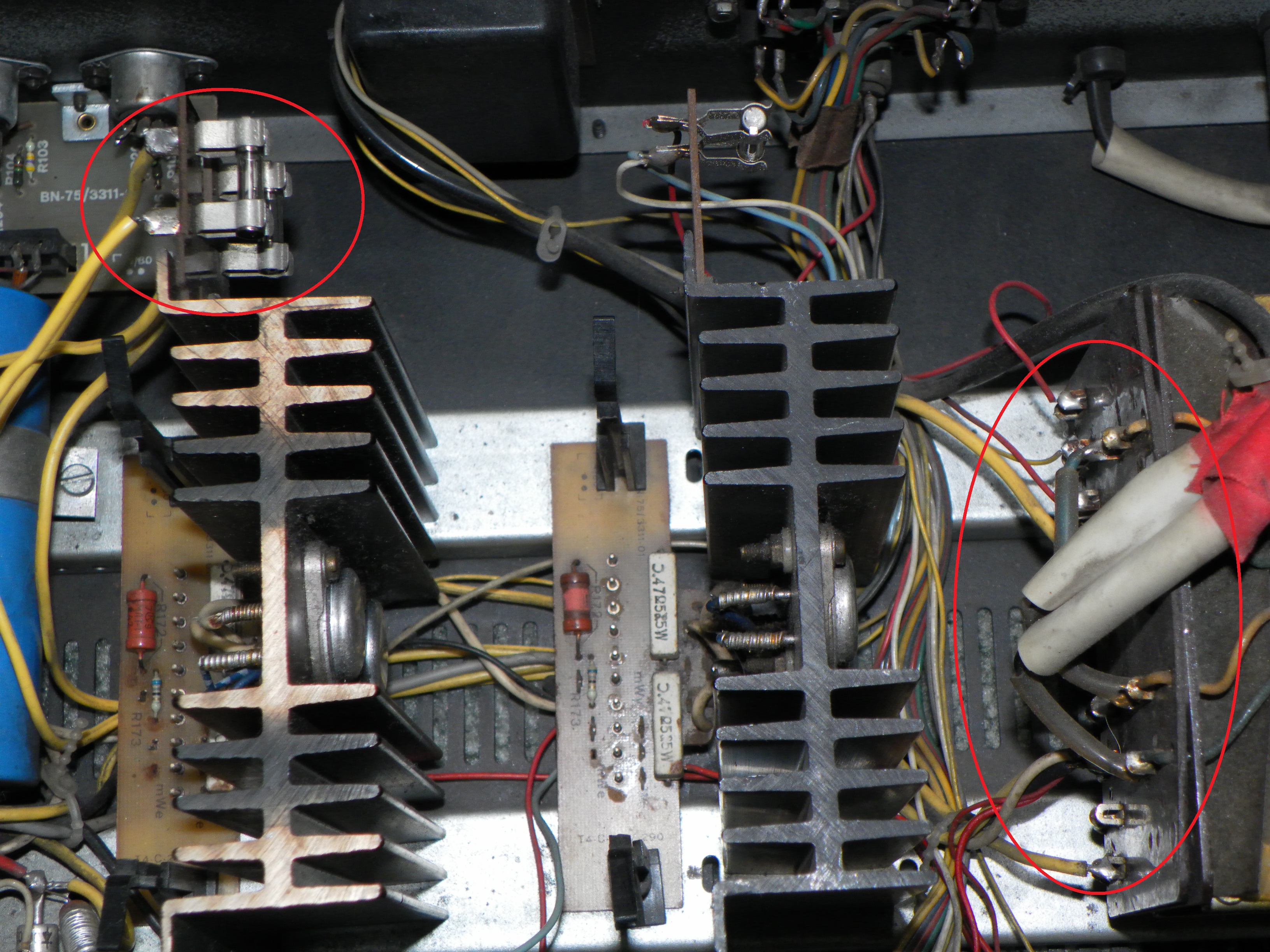

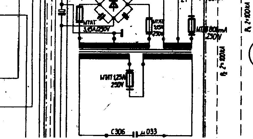

    Mam jeszcze jedno pytanie (dla upewnienia się): żarówkę 60W/230V należy podpiąć następująco - jeden do oprawki bezpiecznika, ale przy przewodzie wychodzącym od kondensatora a drugi do wyjścia z transformatora? Mnie się wydaje, powinno się podłączyć tak jak jest podłączony bezpiecznik.
  • #16 15076583
    aksakal
    Posty: 8948
    Pomógł: 1669
    Ocena: 3002
    Wyjmij bezpiecznik i zamiast niego włącz żarówkę.
  • #17 15077215
    Tomek_GZ
    Posty: 824
    Pomógł: 46
    Ocena: 66
    Musisz odnaleźć ten bezpiecznik - 1,25A/250V, wyjąć go i do zacisków podłączyć żarówkę.
