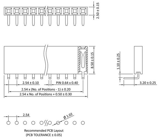

    Jako to "złącze krawędziowe" może by spasowały goldpiny?

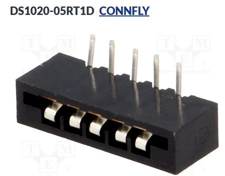

    Nie. Po pierwsze raster tego złącza wynosi 5 mm a po drugie goldpin jest dużo cieńszy. Ale - nie ma strachu - są do kupienia złącza o takim rastrze i z grubymi pinami - trzeba tylko poszukać i... zarezerwować na nie nieco więcej miejsca.

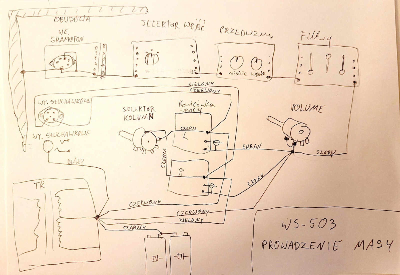

    Wyszoruj płytkę z przypalonej kalafonii. Wyszoruj styki. Naprawiałem WS-503 (bliźniak). Tam wzbudzał się z powodu słabego styku masy w potencjometrze głośności. W tym wzmacniaczu masa prowadzona jest kablami z wtyczkami. Wtyczki muszą być dobrze wyczyszczone i idealnie stykać. Możesz sprawdzić rezystancję pomiędzy obudową i środkowym odczepem wyjścia transformatora. Rezystancja powinna wynosić miliomy.
    Zauważ też, że na płytce doprowadzone są dwie masy. Sprawdź, gdzie się łączą i czy tylko w jednym miejscu (nie ma pętli masy).

    Nie. Po pierwsze raster tego złącza wynosi 5 mm, a po drugie goldpin jest dużo cieńszy. Ale - nie ma strachu - są do kupienia złącza o takim rastrze i z grubymi pinami - trzeba tylko poszukać i... zarezerwować na nie nieco więcej miejsca
    Miałem tu na myśli pojedyncze kołki z goldpinów, raster wtedy może być dowolny ;) Co do grubości, to pewnie masz rację, ja akurat nie mam na chwilę obecną podobnych złącz, jak miałem, to pewnie wywaliłem, bo nie były potrzebne.

    Pojedyncze kołki można lutować dowolnie, ale nadal pozostaje problem z grubością (w tym także trwałością połączenia) - kołki do złącz takich jak w WS i wielu innych polskich sprzętach miały średnicę coś ok. 1,2 - 1,4mm i miały okrągły przekrój - Goldpin jest cieńszy i kwadratowy. Same kołki można jeszcze gdzieś kupić (widziałem w sieci aktualną ofertę) ale żeńskie złącza chyba już tylko z odzysku...

    Zamówiłem już to czarne złącze 5 pinowe, zobaczę jak będzie wchodziło gdy przyjdzie. Na szybkiego sprawdziłem środek uzwojenia wtórnego - połączenie z masą kondensatorów elektrolitycznych - jest połączenie. Ten sam punkt z chassis - brak połączenia. Posprawdzam jutro wzajemne połączenia mas. Jeśli końcówka mocy jest zasilana napięciem symetrycznym, to masa płytki końcówki mocy powinna być również połączona z masą zasilania. i na dobrą sprawę masa z wejścia również? Wiem, że należy uważać aby nie zrobić pętli mas bo będzie źle. Jak jest z tymi masami. Gdzie powinna łączyć się masa sygnałowa z masą zasilania i czy ma się łączyć. Masa z potencjometru nie miała połączenia z masą zasilania - jest to OK?

    #22 20620149
    gps79
    Poziom 37  
    Posty: 2212
    Pomógł: 495
    Ocena: 798
    Przejrzałem zdjęcia z naprawy i narysowałem prowadzenie masy w WS-503. W WS-303 powinno być podobnie. Różnią się głównie przedwzmacniaczem.
    W tym, który naprawiałem masa sygnałowa końcówek mocy nie była podłączona. Przez to nie dało się wyregulować 0V na wyjściu. Masę sygnałową połączyłem na potencjometrze głośności.

    Dzięki wielkie za rysunek, bardzo mi pomógł. Sprawdzałem połączenie masy z płytek, zasilacza z obudową - połączenia nie było. Dzięki temu schematowi zauważyłem, że połączenie winno być zrealizowane za pośrednictwem gniazda gramofonowego: pin nr 2 gniazda połączony srebrzanką z pinem obudowy gniazda która z kolei jest połączona galwanicznie z chassis - obudową. Wizualnie - drucik występuje. Sprawdziłem to połączenie omomierzem - brak połączenia. Okazało się, że podczas montażu część drucika łączącego pin nr 2 z pinem obudowy tylko dotykała pina obudowy. Wizualnie jest OK. Grał. Ktoś kiedyś grzebiąc przy gniazdach dotknął tego drucika i rozłączył. Zaczęło palić rezystor bo wzmacniacz zaczął się wzbudzać. Poprawiłem to połączenie. Wzmacniacz przestał się wzbudzać. Zamontowałem układ opóźnionego załączania głośników. Sygnalizację załączenia zamieniłem na diodę LED. Chcę podłączyć diodę z układu opóźnienia która po załączeniu rozpoczyna płynnie zapalać się. Problemem jest tylko dobór rezystora. W opóźnieniu jest niebieska LED a ja chcę zamontować czerwoną. Rezystor musi być. Muszę policzyć jaki. Jeszcze raz wielkie dzięki za pomoc.
