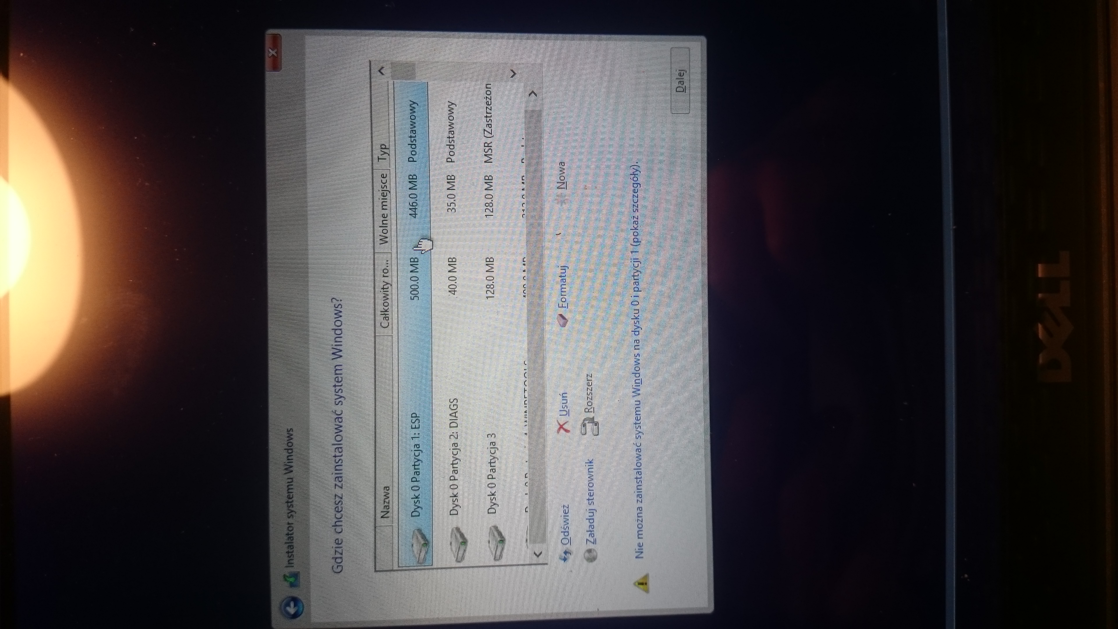

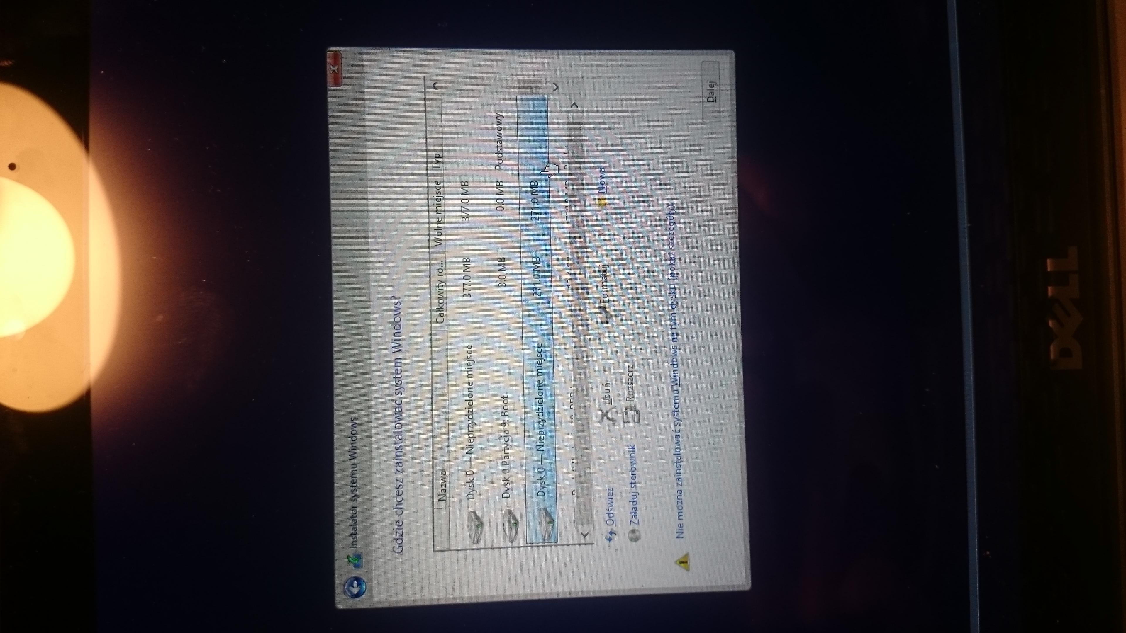

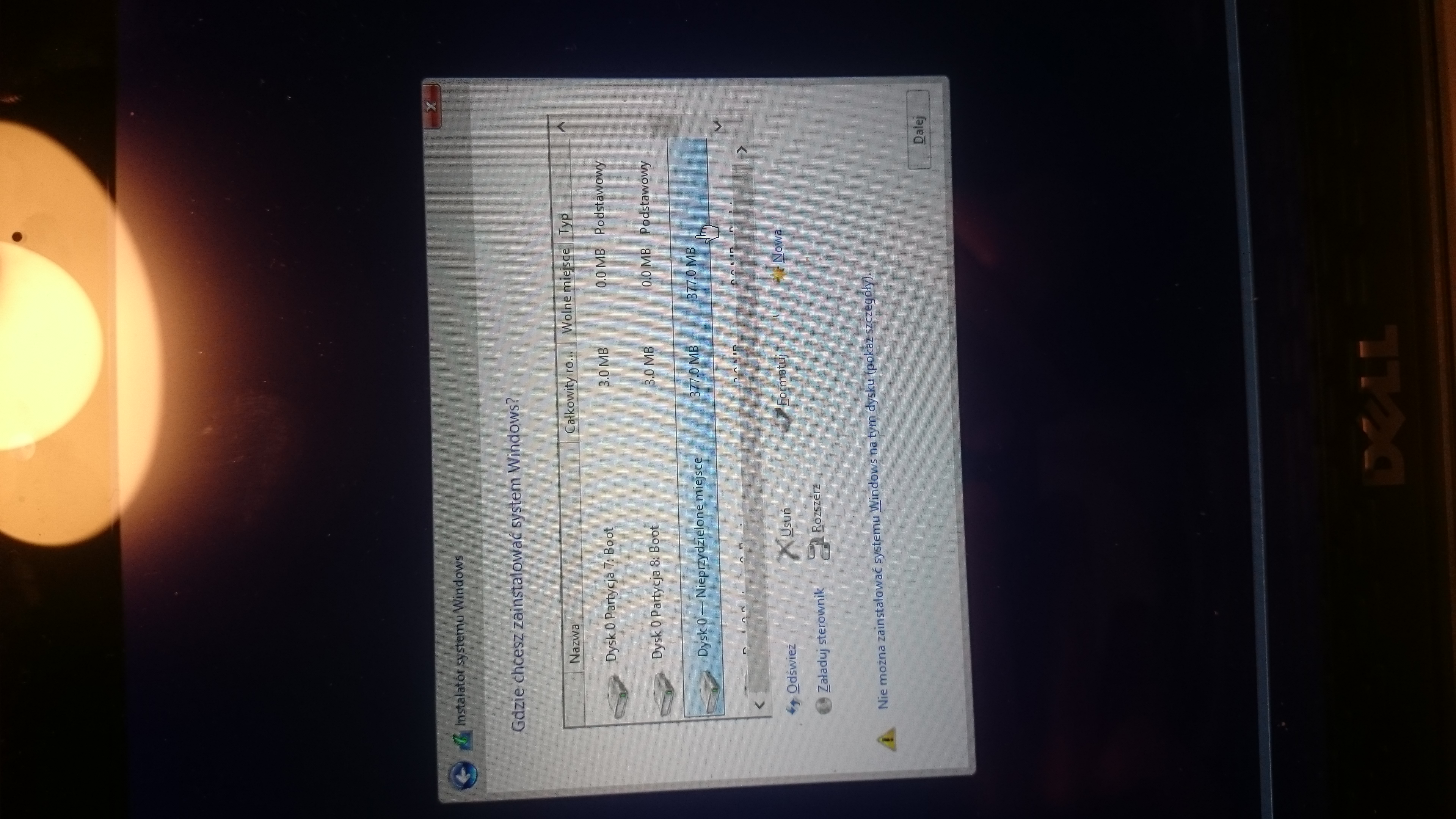

    - Gdzie chcesz zainstalować system windows (i tu się pojawiły schody) Sporo syfu:
    multum partycji
    jak na zdjęciach
    Dell 7537 - Jak wejść do BIOS po nieudanej instalacji Windows 10? Dell 7537 - Jak wejść do BIOS po nieudanej instalacji Windows 10? Dell 7537 - Jak wejść do BIOS po nieudanej instalacji Windows 10? Dell 7537 - Jak wejść do BIOS po nieudanej instalacji Windows 10? Dell 7537 - Jak wejść do BIOS po nieudanej instalacji Windows 10? Dell 7537 - Jak wejść do BIOS po nieudanej instalacji Windows 10? Dell 7537 - Jak wejść do BIOS po nieudanej instalacji Windows 10? Dell 7537 - Jak wejść do BIOS po nieudanej instalacji Windows 10? Dell 7537 - Jak wejść do BIOS po nieudanej instalacji Windows 10? Dell 7537 - Jak wejść do BIOS po nieudanej instalacji Windows 10?
    I nie mogę wgrać systemu na żadną partycję

    Ja bym wszystkie partycje wywalił i się nie wgłębiał w etiologię bo można pół dnia stracić na takie zabawy w co by było gdyby. Niech windows sam sobie założy partycje jakie mu potrzebne do szczęścia. Chyba że jeszcze będzie zabawa z GPT ale to się okaże ;) Jeśli bootujesz z USB i masz do wyboru UEFI i bez UEFI to właśnie tutaj będzie kolejny haczyk o ile instalator stwierdzi że nie może instalować systemu.

    sekundę temu wlazłem w opcję automatycznego naprawiania po restarcie znowu próbowałem instalacji i jak na razie daje rade ;)
