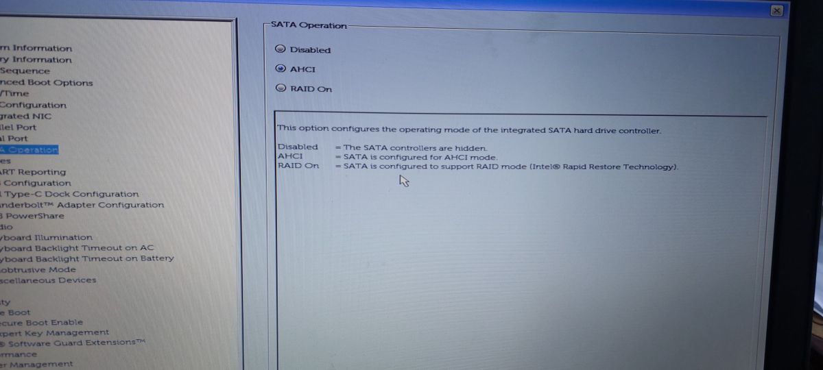

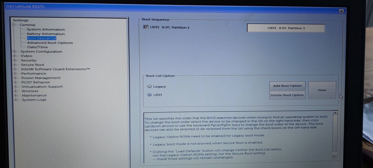

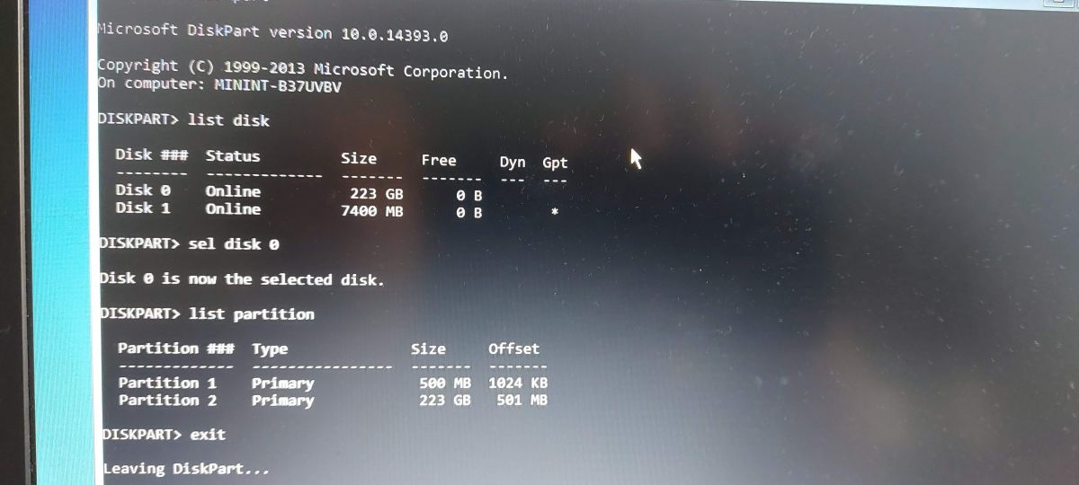

    Wczoraj w laptopie Dell e5270 z Windows 10 aktualizowałem bios. Po aktualizacji system nie startuje.

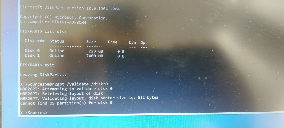

    Próbowałem zmienić w biosie ahci, legacy. Bez skutku. Przy wybraniu opcji uefi nie widzę możliwości wyboru dysku w laptopie, tylko pendrive z instalka systemu.

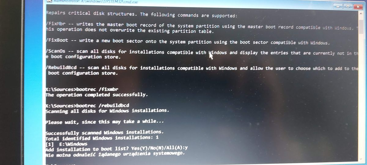

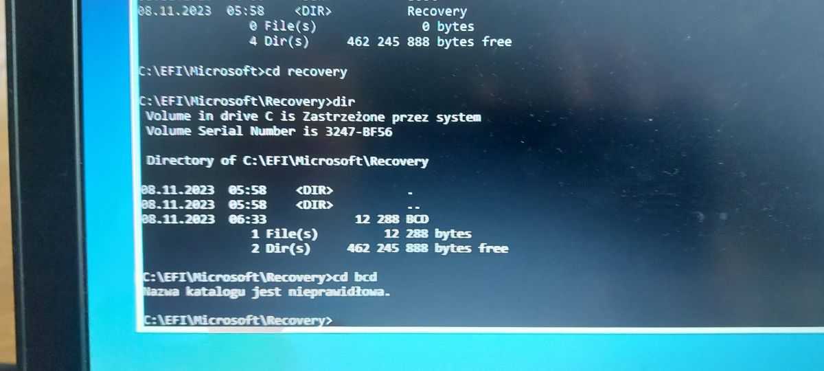

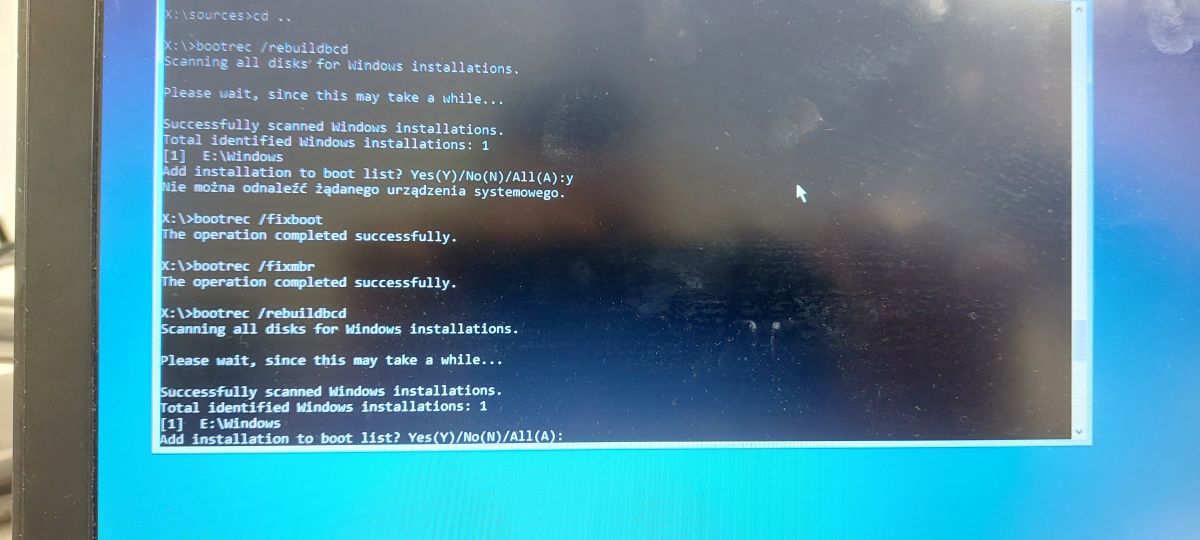

    Próbowałem różnych poleceń bootrec /Fixboot, fixmbr kończą się powodzeniem. Na kroku rebuildbcd niestety próby sprawy kończą się błędem jak na zdjęciu

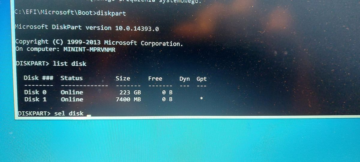

    Poniżej screeny
    Ekran z konsoli Diskpart z listą dysków i partycji. Zrzut ekranu z programu DiskPart z listą dysków. Ekran z wierszem poleceń systemu Windows z komunikatami o błędach po aktualizacji BIOS-u.
    Dane na dysku z Windows są widoczne.
    Wierzę że da się naprawić system bez utraty danych.
    Prośba o pomoc w uruchomieniu systemu.
    Zależy mi na tym żeby odzyskać system bez reinstalacji całości.

    Tak, instalator, widzi partycje 500MB oraz ta z systemem.

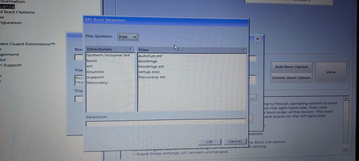

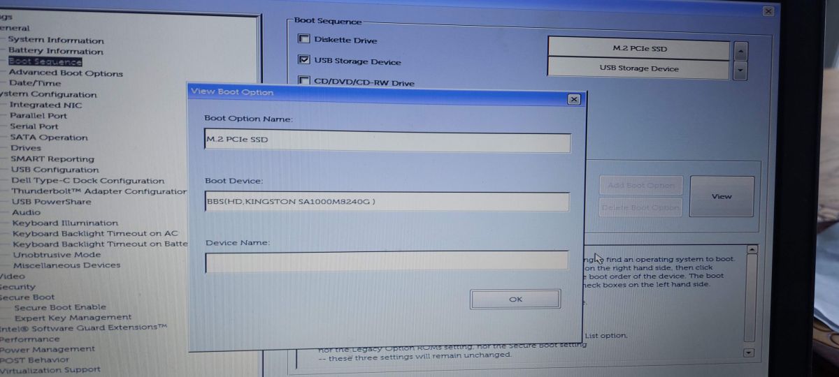

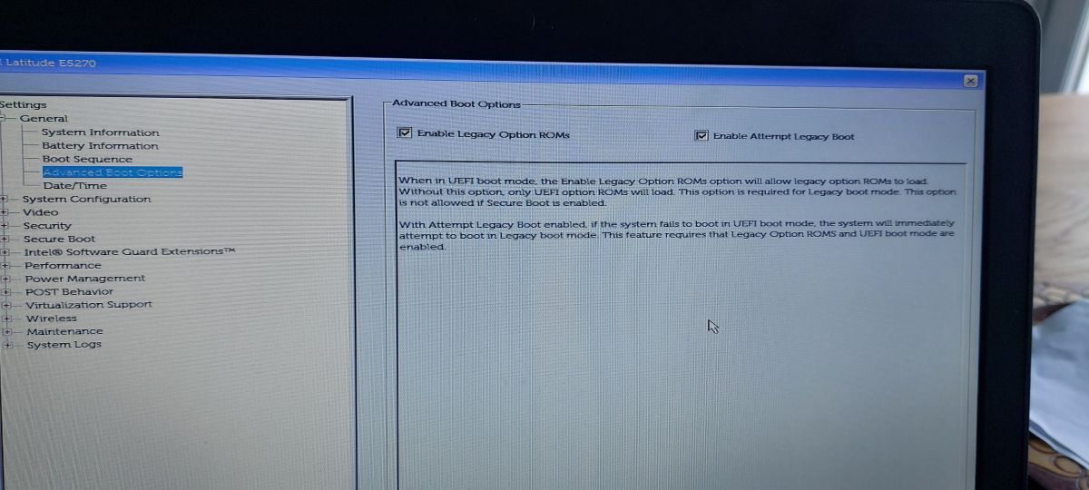

    Poniżej screeny z BIOS

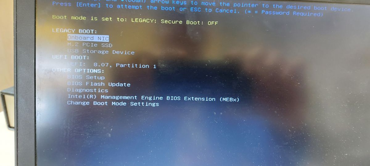

    Zrzut ekranu z ustawieniami BIOS na laptopie Dell Latitude E5270, pokazujący sekwencję rozruchową z wybraną opcją UEFI. Zrzut ekranu z BIOS przedstawiający menu wyboru EFI Boot z listą katalogów i plików. Widok ekranu BIOS z zaawansowanymi opcjami bootowania na laptopie Dell Latitude E5270. Ekran ustawień BIOS przedstawiający opcje operacji SATA z zaznaczoną opcją AHCI. Ekran ustawień BIOS z opcją wyboru urządzenia rozruchowego M.2 PCIe SSD.

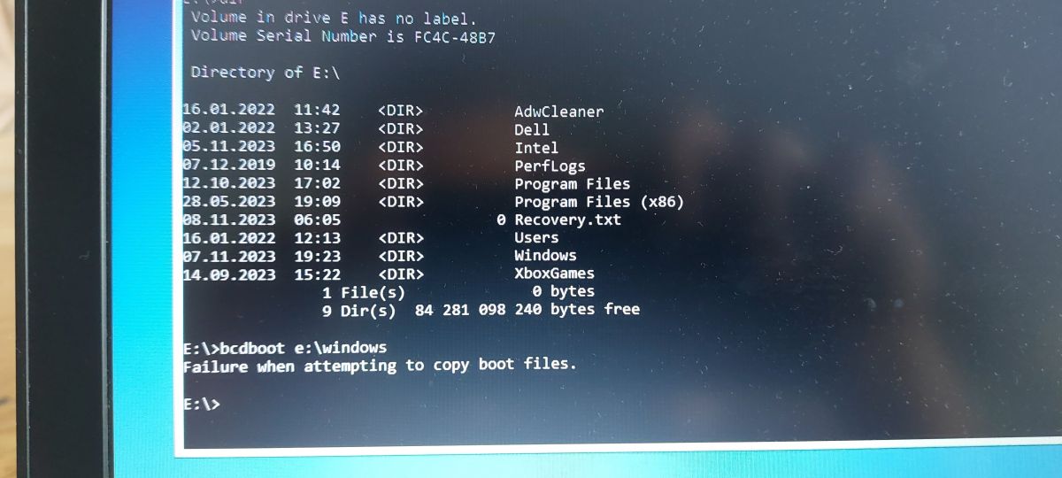

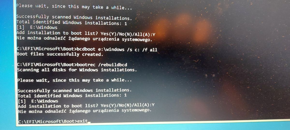

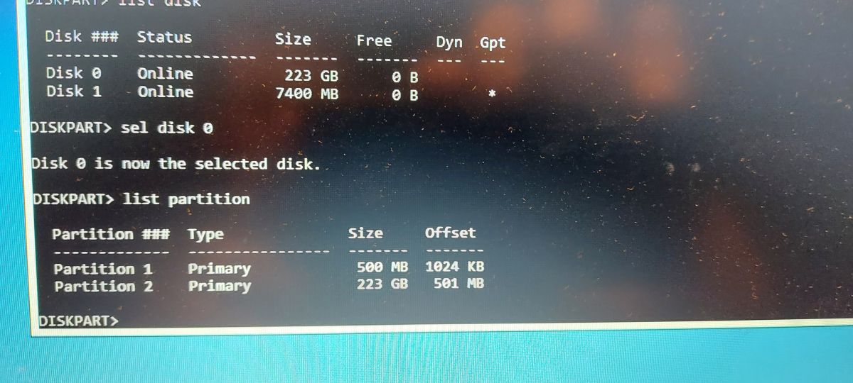

    Oraz próby wpisywania komend.
    Lista katalogów na dysku E: z błędem podczas kopiowania plików startowych. Okno z wierszem poleceń systemu Windows ze wsparciem dla naprawy struktury dysku. Zrzut ekranu z programu DiskPart pokazujący listę dysków i partycji na komputerze. Zrzut ekranu z poleceń DiskPart w systemie Windows, pokazujący listę dysków i partycji na komputerze. Ekran komputera z widokiem na konsolę z listą plików i katalogów. Wykonywanie komendy dir. Ekran z wierszem poleceń pokazujący zawartość katalogu EFI na dysku C. Zrzut ekranu przedstawiający widok wiersza poleceń z listą katalogów na dysku C w folderze EFI Microsoft. Zrzut ekranu z okna wiersza poleceń systemu Windows z widoczną listą plików i folderów. Zrzut ekranu z okna wiersza poleceń pokazujący wyszukiwanie katalogu Recovery w folderze EFI na dysku C.
    Przy uruchamianiu komputer z dysku M2, jest komunikat No boot Device found.

    Dysk kingston sa1000m8240g jest widoczny w BIOS. ;-)

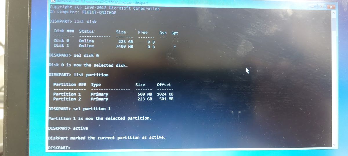

    Dysk nie jest w GPT więc UEFI w biosie wyłącz, wtedy instalator z pendrive wystartuje w trybie "csm" i może to wystarczy żeby naprawa się udała.

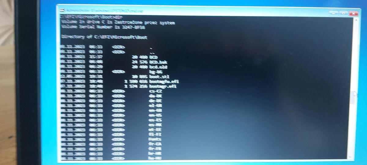

    Jak nie zadziała to możesz jeszcze raz usunąć plik BCD (widzę po Bcd.bak i bcd.old że już było to robione) i wtedy bootrec/rebuildbcd powinno go odtworzyć.
    Aha, sprawdź czy partycja - ta mała ukryta jest aktywna, ewentualnie napisz jaki masz komunikat przy próbie uruchomienia systemu Windows.

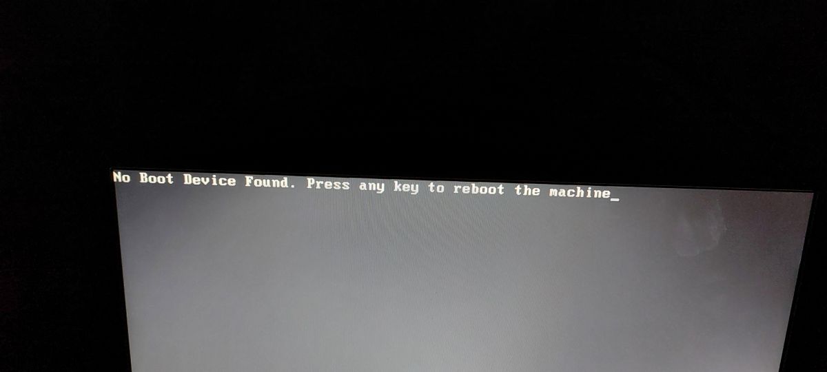

    Kolejne zdjęcia komend oraz komunikat po przy starcie z dysku
    Zdjęcie ekranu terminala z widocznymi komendami diskpart w systemie Windows. Wybrano dysk 0 i oznaczono partycję jako aktywną. Ekran komputera z uruchomionym wierszem poleceń i komendami bootrec do naprawy bootloadera systemu Windows. Czarny ekran z komunikatem No Boot Device Found. Press any key to reboot the machine.
    Ustawiłem w bios jaki legacy

    Aby można było wystartować z tego SSD Kingston A1000 M.2 PCIe NVMe powinien tam być styl part. GPT
    Masz styl MBR stąd te błędy.
    To nie wygląda na schemat partycjonowania @ UEFI a 'aktualizacja BIOSu' nie mogła zrobić (takich) zmian na dysku.
    Spod WinRE sprawdź:
    mbr2gpt /validate
    jak OK to:
    mbr2gpt /convert
    -> https://learn.microsoft.com/en-us/windows/deployment/mbr-to-gpt
    W ustawieniach laptopa tryb startu -> UEFI
    Później ewentualnie można uporządkować partycjonowanie po MBR2GPT, itd.

    Jeszcze możesz dać polecenie "bcdboot E:\Windows /S E:" które odtworzy pliki bootowania. Nie mam też pewności że aktywną partycją powinna być ta mała a nie jednak ta duża.
    Jako skarbnicę wiedzy polecam tą stronę: https://woshub.com/how-to-rebuild-bcd-file-in-windows-10/ jest tam opis jak odtworzyć całość nawet gdyby ukryta partycja została skasowana.
    A gdybyś chciał pójść drogą zmiany z MBR na UEFI to wszystko (oprócz samego procesu konwersji) jest tutaj: https://woshub.com/how-to-repair-deleted-efi-partition-in-windows-7/

    Partycja E w tym poleceniu, to jest partycja która dostała literę przy starcie z instalki na USB, na której jest system oraz pliki użytkownika, tak?
    Ekran BIOS z ustawieniami bootowania w trybie Legacy.
    Nie wiem czy to jest ważna informacja, zawsze startuję w boot menu z pendrive z instalka Windows startując jako UEFI. Jak próbuję jako legacy, to mam ten sam komunikat co w przypadku startu systemu - Selected Boot Device Failed. Press any key to reboot.

    Tak, e: w tym przykładzie t partycja na której jest Windows.

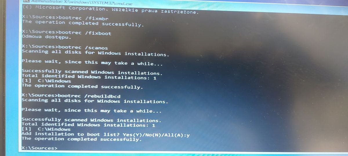

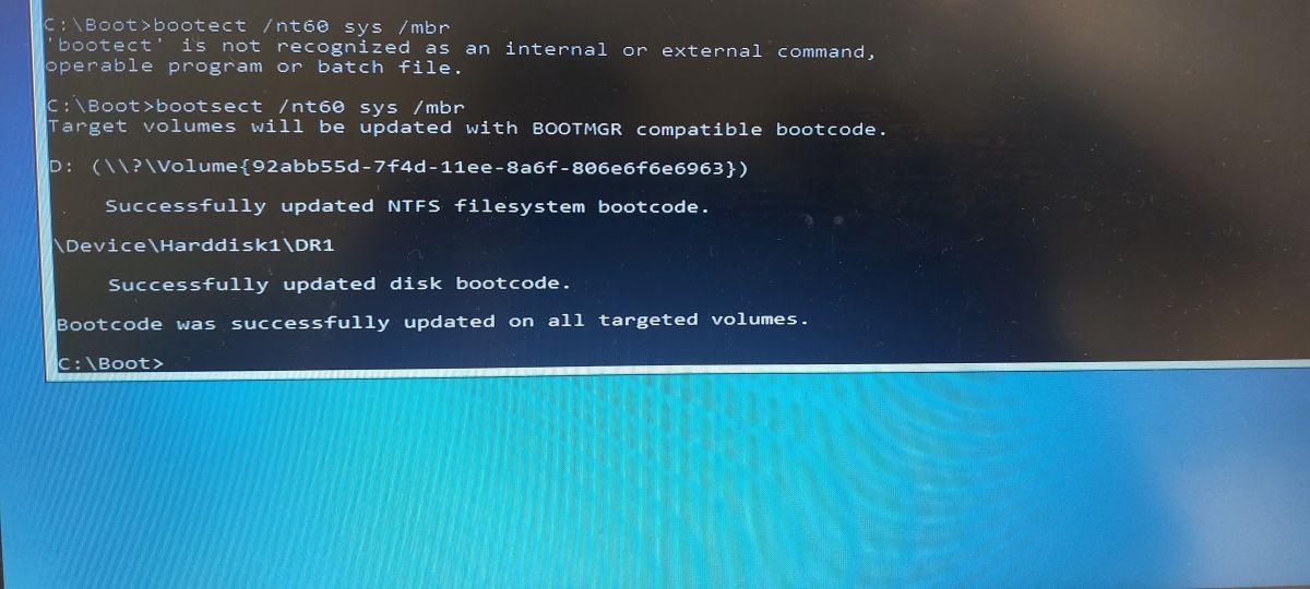

    Ekran z wynikami komend bootsect dla trybu MBR. Ekran komputera pokazujący wyniki poleceń w wierszu polecenia związanych z naprawą bootloadera w Windows.
    Co mi się udało zrobić to to, że polecenie rebuildbcd nie zwraca błędu.
    Niestety dalej system nie steruje.
    Spróbuje jeszcze jutro ustawić aktywną partycję w Windowsie.
    edit:
    Zrobiłem reset fabryczny BIOS
    Bios dalej ustawiony jako legacy, secure off, tryb AHCI.
    po nocnej walce mam tak:
    bootrec / fixmbr (bez błędów, OK)
    bootrec / fixboot (access denined, więc wpisałem bootsect /nt60 ALL i po tym pomogło)
    bootrec / ScanOs (bez błędów, wykryło instalację)
    bootrec / rebuildBcd (bez błędów, OK)
    Po tym restart i nie pomogło, dalej komunikat - No boot device found

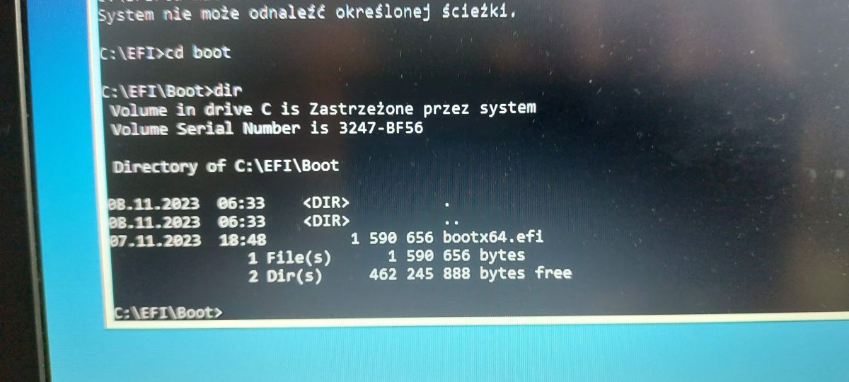

    Idąc dalej spróbowałem:

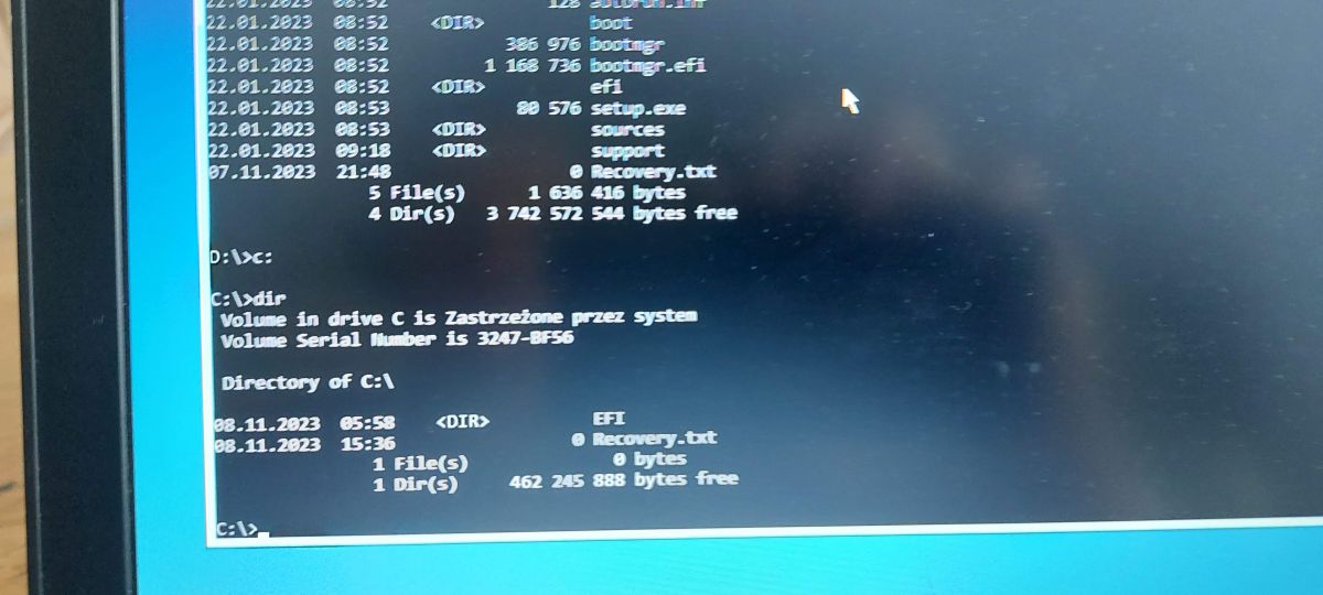

    disk part i tam przyporządkowałem partycji 500MB z literę V. Ustawiłem jako aktywną i komenda:
    c:\windows /s V: /f bios
    Pojawił się komunikat pliki skopiowane i niestety po restarcie dalej: No boot device found
    Tutaj mam dylemat czy dobre parametry dałem
    bcdboot c:\windows /s V: /f bios
    Wydaje mi się że jestem blisko uruchomienia systemu.

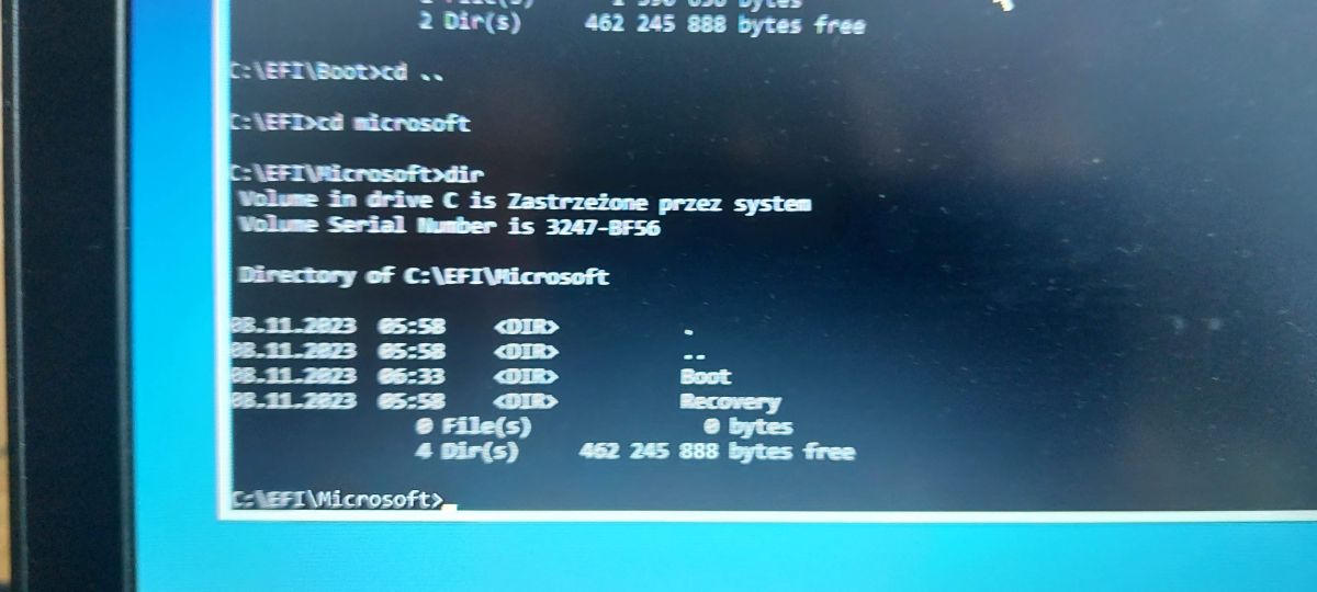

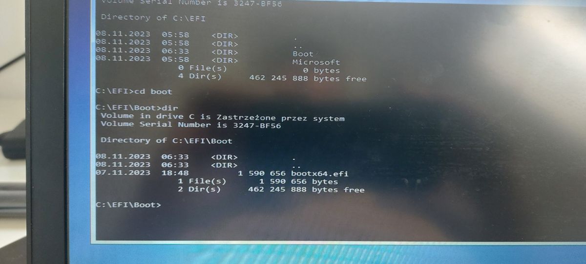

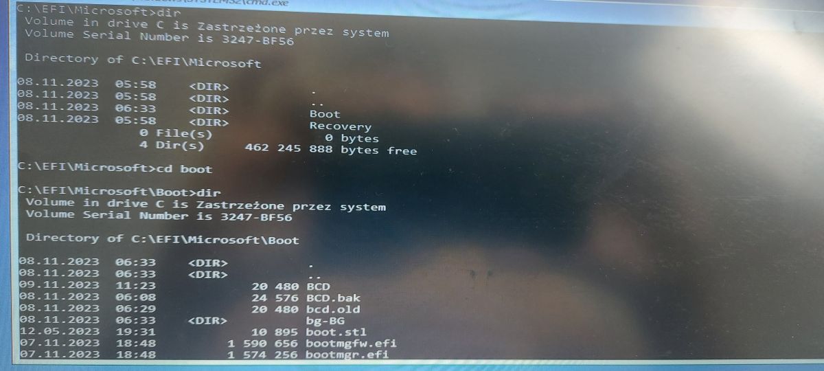

    Może robię jakiś błąd przy kopiowaniu plików systemowych, albo partycja 500MB nie zawiera tego co powinna? Poniżej screeny:
    Terminal z poleceniami systemowymi w Windows z widokiem na zawartość katalogu EFI/Boot.
    Zdjęcie ekranu komputera z otwartym wierszem poleceń, pokazujące zawartość katalogu EFI i Boot na dysku C.

    W kółko to samo męczysz a przy stylu part. MBR na tym SSD to nie ma prawa zadziałać.
    Bardzo mało SSD PCIe NVMe ma 'na pokładzie' odp. Option ROM i potrafi startować w trybie Legacy.
    Windows Boot Manager musiałby siedzieć np. na drugim dysku SATA,
    prościej zrobić konwersję MBR -> GPT co w #10 podałem.
