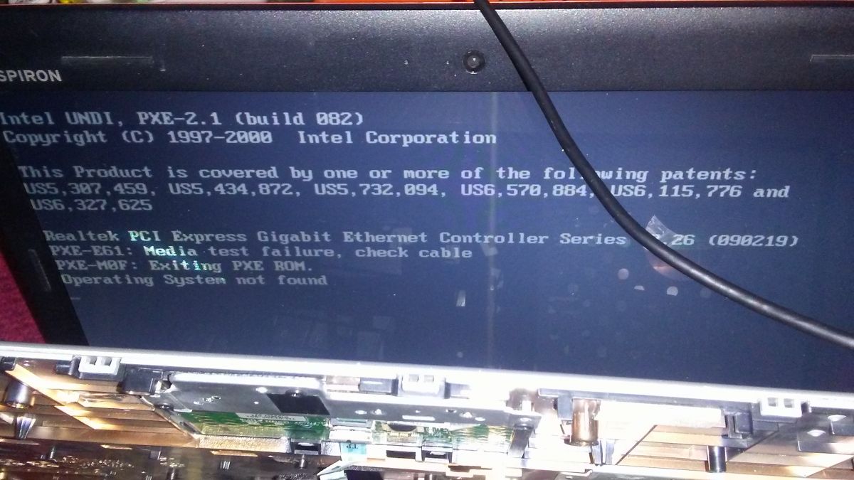

    To oznacza, że bios nie wykrył programu rozruchowego na dysku.
    Na pewno (to i tylko to)?
    Ze zrzutu wynika, że ustawione jest bootowanie poprzez sieć.
    O ile na sprawnym dysku jest sprawny system, to powinna wystarczyć zmiana hierarchii bootowania - wyłączenie "przez sieć", a ustawienie dysku jako pierwszego urządzenia startowego.
    PS
    Panie Stefano111 jeżeli chciałby się Pan dowiedzieć na jakie dokładnie zmienić ustawienia, to sugeruję umieścić zrzuty ze wszystkich istotnych zakładek BIOS-u - jest tylko nikła szansa, że bez tego komuś będzie się tych ustawień szukać poza wątkiem.

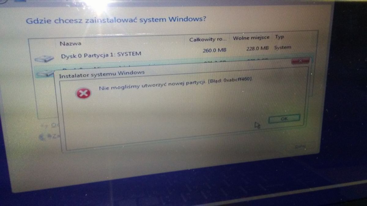

    Zmieniłem pendrive z systemem na inny i ruszył instalator systemu. Nie chce jednak go zainstalować na tym dysku bo pisze ze dysk jest w innej partycji. Dysk ewentualnie zamontuje drugi mam jeden nie wielki to dziś spróbuję. Jak ustawić ustawienia w Bios w laptopie Dell 14Z 1470

    Dziękuję za wszelkie wasze fachowe rady. Każdą z nich staram się zapamiętać by w przyszłości ją w razie potrzeby pamiętać. Laptop po kilku zmianach w ustawienia oraz w wierszu poleceń i laptop działa ma system win 10 juz aktywowany. Ma tylko jeden problem bo brak chłodzenia wentylatorem kiedy jest zasilany z baterii ale już otworzyłem nowy temat z tym problemem. Wielkie dzięki za pomoc gdyż wasze porady są bezcenne każdą już pamiętam.
