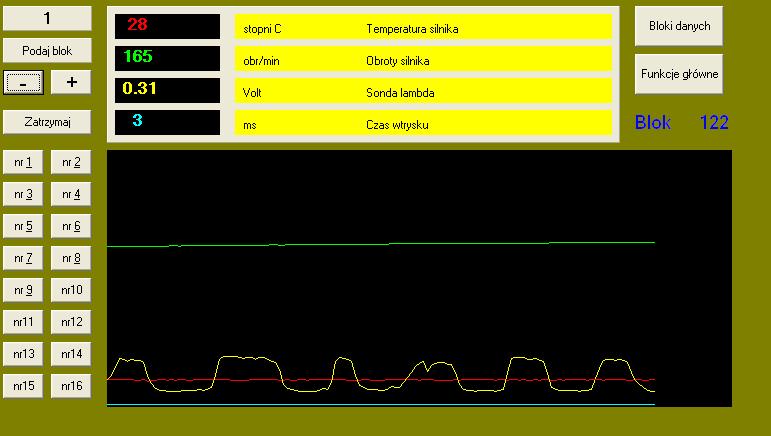

    Niestety przejazd 60 km nic nie wniósł. Dziś rano problem znów się pojawił.
    Dodaję wykres pracy Sondy Lambda. Wartości kształtują się od 0,3 do 1.

  • #10 14971051
    grala1
    Specjalista grupy V.A.G.
    Posty: 9814
    Pomógł: 1495
    Ocena: 5036
    Wykasuj nastawy podstawowe. Zobacz czy wtedy mu się poprawi, jak tak to LPG do regulacji.
    Wywal tego polskiego VAGa bo to szajs.

    W silniku wchodzisz w adaptacje, wybierasz kanał 00, testuj, zapisz, ok.
    Wprowadzenie wartości 000 (nic tam nie wpisujesz, program sam to wybierze) i zapisanie jej przywróci ustawienia fabryczne.
  • #13 14972303
    samko78
    Posty: 130
    Ocena: 42
    Po wykasowaniu problem nadal się utrzymuje.
