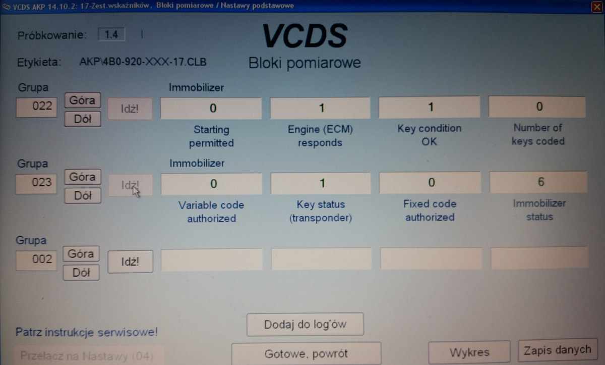

Audi A6 '03 - kodowanie kluczyka po wymianie licznika, dioda mruga
DJOstry 03 Wrz 2015 11:59 7485 14
W dyskusji poruszono problem kodowania kluczyka w Audi A6 z 2003 roku po wymianie licznika. Użytkownik wymienił uszkodzony licznik na nowy, ale napotkał trudności z kodowaniem kluczy, ponieważ dioda mrugała, a klucze nie były poprawnie zapisane. Uczestnicy forum zasugerowali, że problem może wynikać z konieczności zgrania licznika z ECU oraz z użycia odpowiedniego transpondera. Wskazano, że w modelu z 2003 roku może być zastosowane immo 3, co oznacza, że transponder ID48 jest jednorazowy. Użytkownik ostatecznie zdołał zgrać licznik z ECU i zakodować klucze bez wymiany transpondera.
