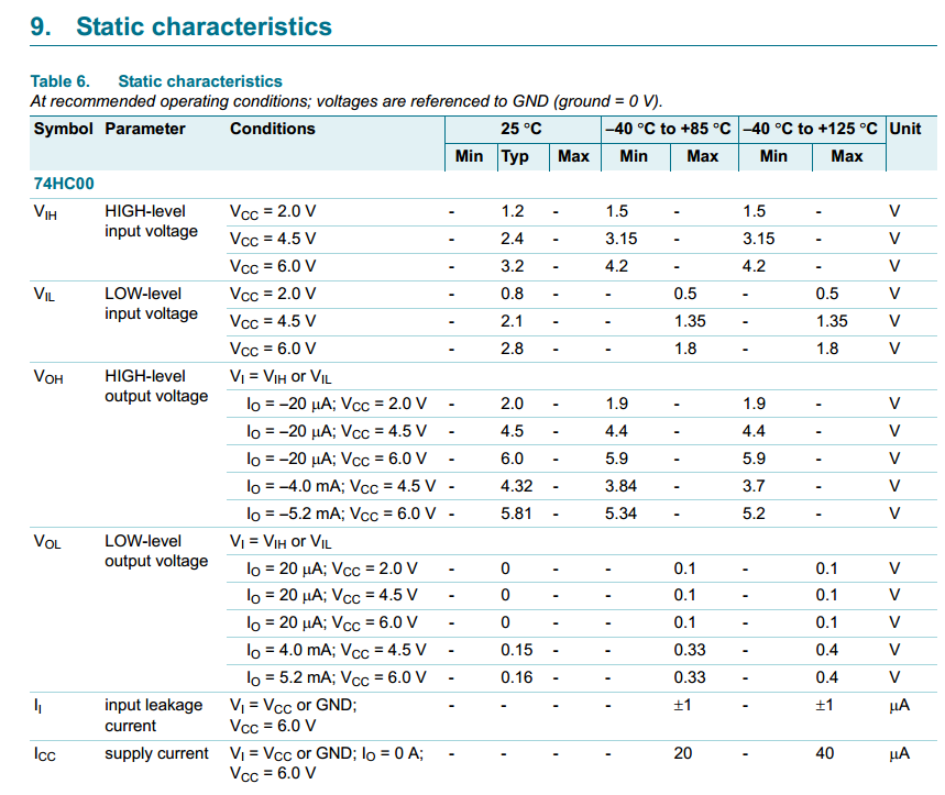

    Zmierzyłem. Podczas pracy - tzn gdy na wejściu mam stan nieustalony i bramka oscyluje - pobiera prąd (do kilkuset uA). Gdy ustalę stan na wszystkich pinach prąd spada do 0.
    Pomiary wykonałem na CD4030 i 74HC126 - takie akurat znalazłem.
    Oba zachowują się podobnie.
    Zgadzało by się to z tym co podają w dokumentacji:
    Stan wyjścia bramek CD4081BCM, CD4071BCM, CD4011BCM bez zasilania - Hi-Z czy zwarcie?
    Super bramki te LCX. Niestety też nie ma ich w tme, ale są w farnelu i jeżeli nie będe zadowolony z HC, to je zamówię :)

    Okazało się, że bramki te faktycznie prawie nic nie biorą.
    Cały układ (12 bramek i kość SRAM) bierze z baterii 3uA.
    Dzięki wszystkim za pomoc.
