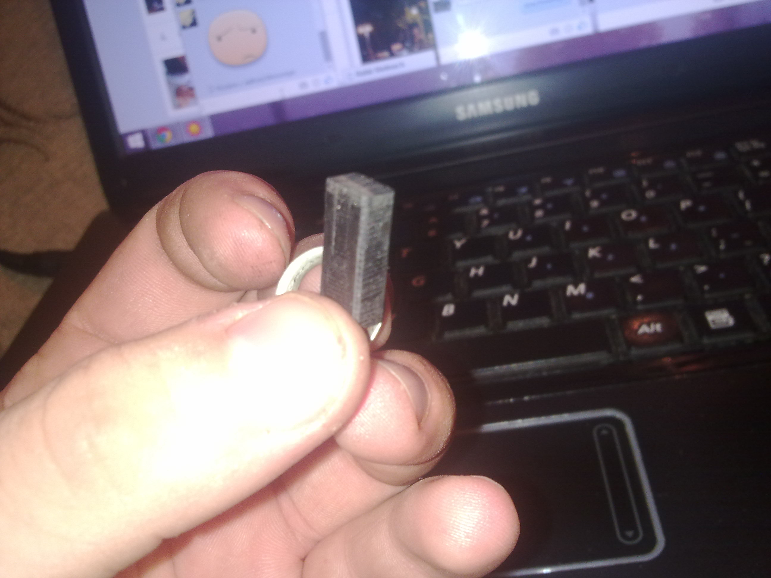

    Rozebrałem przekładnię, ale nie mogę wyjąć wrzeciona, nie posiadam takich szczypiec do segerów (seger zewnętrzny), mam tylko do zewnętrznych... Da się go jakoś domowym sposobem zdjąć?
    Ogółem mój uchwyt działa dobrze, rozkręca się i skręca bez problemów, dobrze trzyma wiertło... Z tym, że wiertło ma bicia... Pytanie czy to wina uchwytu czy wrzeciona?

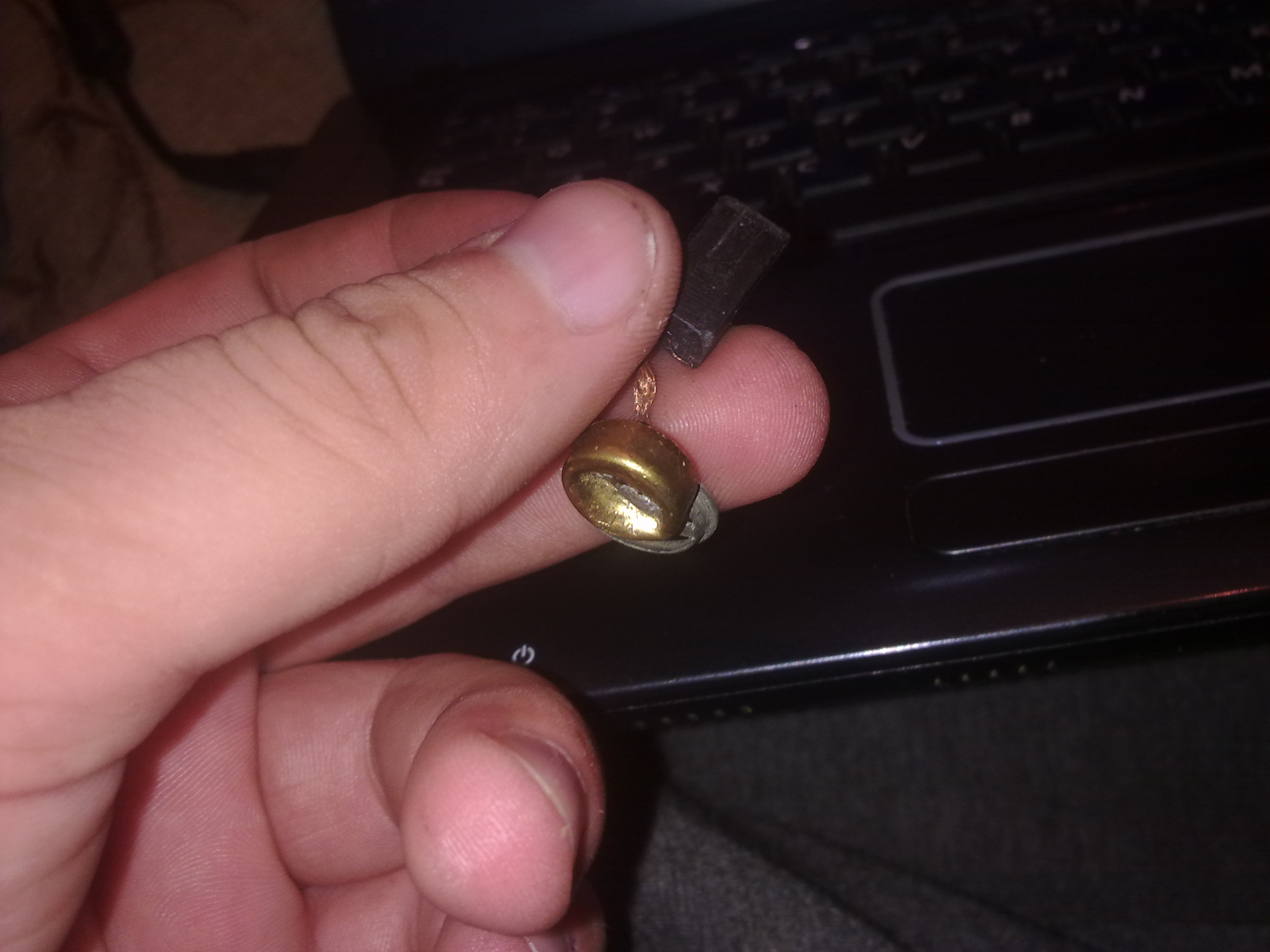

    Kolejna ciekawostka dla mnie to wygląd szczotek. Nie iskrzą mocno, rzekłbym, że minimalnie. Ale powierzchnia styku szczotki z komutatorem wygląda tak:
    Jak rozpoznać model wiertarki Celma i jaki smar do przekładni wybrać? Jak rozpoznać model wiertarki Celma i jaki smar do przekładni wybrać? Jak rozpoznać model wiertarki Celma i jaki smar do przekładni wybrać? Jak rozpoznać model wiertarki Celma i jaki smar do przekładni wybrać?
    Czy to normalne? Zazwyczaj jak widziałem to szczotka była równomiernie starta.
    Oraz kolejne pytanie.
    Po 5min pracy obudowa silnika nagrzała się nieznacznie, natomiast obudowa przekładni była dosyć mocno ciepła. Smaru jest w niej dużo, i wydaje się być dobry (gęsty i tłusty). Wymieniać smar czy zostawić?

    Przekładnię rozbierałem bo coś mi piszczało podczas zatrzymywania się silnika. Myślałem, że to coś w niej, lecz okazało się, że bez niej również piszczy. Potem myślałem, że to szczotki, okazało się jednak, że to piszczy łożysko od strony komutatora. Ale obraca się bez oporów więc chyba dam mu spokój.
    Uchwyt wiertarski udało się zdjąć. Teraz uzbierać pieniądze i kupić nowy :)
