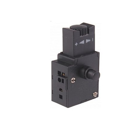

    Witam, mam wiertarkę Celma PRCb10. Wiertarka jest w dobrym stanie, mało używana. Szczotki już są krótkie więc muszę je wymienić. Wyłącznik też jest do wymiany. I teraz zastanawiam się, czy nie dałoby rady zalożyć do niej wyłącznika z regulacją obrotów. Z połączeniem elektrycznym nie będe miał problemu, ale nie wiem czy którykolwiek z przełączników uda się wpasować do obudowy. Czy ktoś z Was próbował takiej przeróbki i jaki wyłącznik podejdzie do tej Celmy bez większego "rzeźbienia". Wyłącznik wygląda tak
    Celma PRCb10 - jak dobrać wyłącznik z regulacją obrotów?
    Jeśli ktoś wie jaki wyłącznik mozna by było zastosować to proszę o link albo o typ wyłącznika. Za pomoc z góry dziękuje.

    Wyłącznik zastouj zwykły podobny do tego.
    A regulacje możesz zrobić w innym miejscu.
    Ja miałem przełącznik od suszarki a pod spodem z wyżynarki układ regulacji obrotów.
    W jednym rzędzie jedno pod drugim.

    A mogę prosić o zdjęcie tego przełącznika albo o jego dane?
    Znalazłem na allegro wyłącznik do celmy PRCr, czy będzie on pasował?

    Nie. To jest włącznik do niebieskiej lub zielonej dwubiegówki .Takiej w kształcie litery T. PRCr-ki 10/6
    Do twojej dokup taki jak masz. Bez dużej rzeźby nie podstawisz nic innego. Musiałbyś wycinać tworzywo w rękojeści i zaślepić dziurę jaka pozostanie nad przyciskiem.
