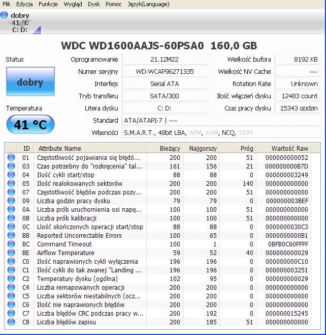

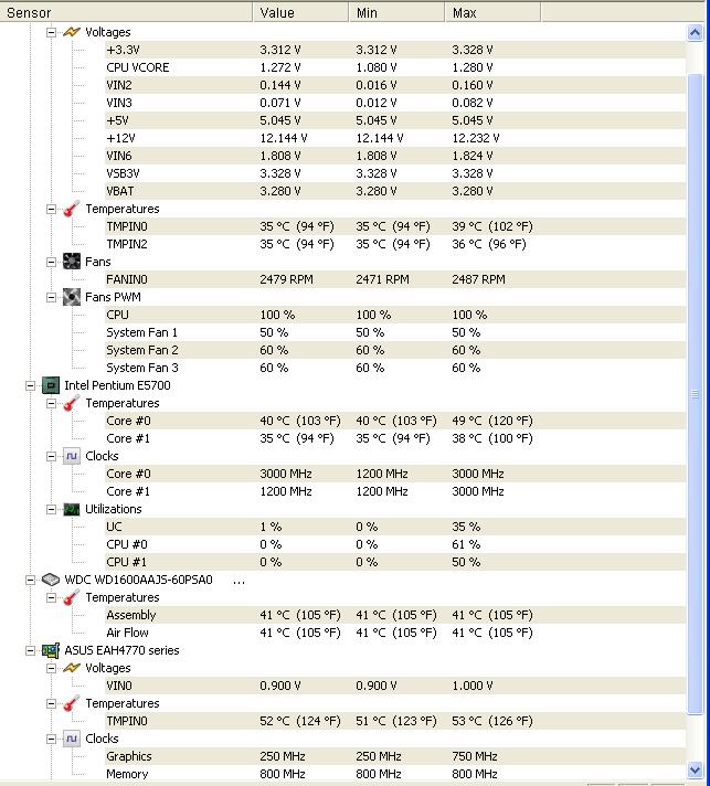

    Dorokai napisał:
    Jak dla mnie to zasilacz
    To pochwal się jaki masz ten zasilacz.
    Dodatkowo pokaż SMART dysku z Crystal disk info.
    Temperatury sprzętu z Hwmonitor

    Zasilacz z dobrej "stajni"
    Miałeś podać screen z w/w (hwmonitor) programu z niego da się więcej wyczytać.
    Brakuje jeszcze SMART dysku, nie przepisuj tylko daj rzut ekranu z tego programu.

    Dorokai napisał:
    Nie wiem o co chodzi z CrystalDiskInfo, możesz wytłumaczyć?
    Pobierz ten program, uruchom i wrzuć screen z niego.
    Chodzi o sprawdzenie stanu dysku.

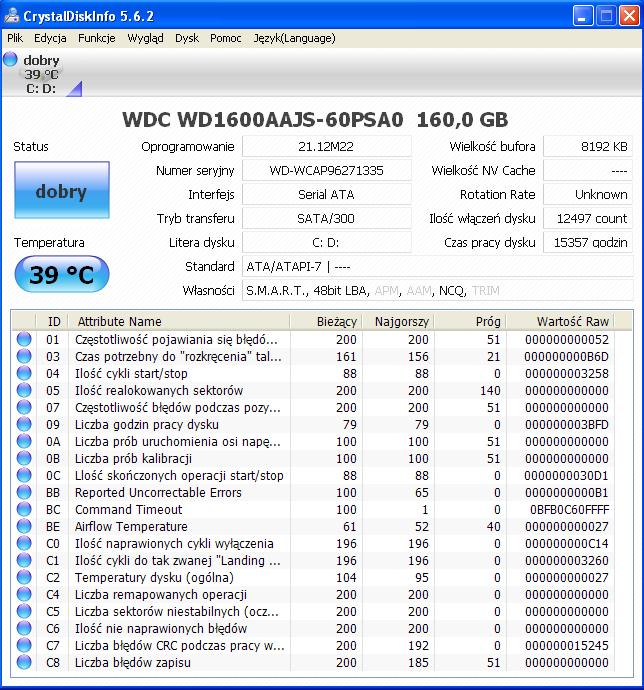

    Dorokai napisał:
    No to mogę się pochwalić że mam FORTRON
    Jednak ze względu na parametr BC ze SMARTU trzeba dokonać pomiarów napięcia zasilacza
    https://www.elektroda.pl/rtvforum/topic1199202.html
    Trzeba też wymienić taśmę sygnałową dysku (taśma SATA) parametr "C7"
