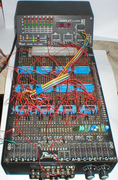

    Czas na galerię zdjęć, opis jest w PDF-ie dla wytrwałych (12 stron).
    Urządzenie wygląda tak:
    • Tester układów cyfrowych - odgrzebany temat cross-over-1.jpg (46.57 KB) Musisz być zalogowany, aby pobrać ten załącznik.

    Jest to jak widać zestaw podstawek zaciskowych z elementami dodatkowymi, zasilaczem i płytką wyświetlaczy - sa tam dwa próbniki stanów logicznych i generator kwarcowy 10MHz.
    Całość ma zasilacz 5V o mocy ok. 40W:
    • Tester układów cyfrowych - odgrzebany temat crov-zasil1.jpg (33.57 KB) Musisz być zalogowany, aby pobrać ten załącznik.

    Trochę detali płyty głównej:
    • Tester układów cyfrowych - odgrzebany temat crov-main2.jpg (43.12 KB) Musisz być zalogowany, aby pobrać ten załącznik.
    • Tester układów cyfrowych - odgrzebany temat crov-main1.jpg (51.06 KB) Musisz być zalogowany, aby pobrać ten załącznik.

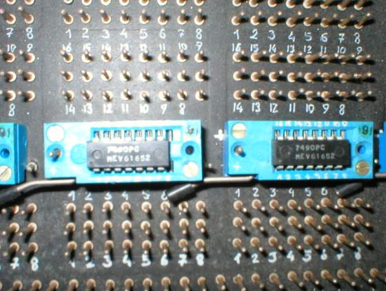

    Te piny łaczy się ze sobą za pomocą specjalnych kabelków.
    • Tester układów cyfrowych - odgrzebany temat crov-kable1.jpg (17.93 KB) Musisz być zalogowany, aby pobrać ten załącznik.

    Koszty nie były dla mnie aż takie wysokie, rozłożyły się w czasie - dużo elementów jest po prostu z odzysku (zauważ, że większość części to raczej tanie TTLe, tranzystory, czy piny).
    Jak zaznaczałem, teraz byłoby prościej użyć takich złącz (Cannon zdaje się) gdzie możesz przeróżne scalaki zamontować. Dla SMD najlepiej zrobić przejściówki.
    • Tester układów cyfrowych - odgrzebany temat zlacza.jpg (22.55 KB) Musisz być zalogowany, aby pobrać ten załącznik.

    ... Ponieważ mamy drugą edycję DIY muszę "podgrzać" nieco atmosferę i przypominać swój post ;) Mam nadzieję, że Moderatorzy wybaczą ;)
    Za pomocą tego testera uruchomiłem z sukcesem układ do automatycznej zmiany zakresu miernika cyfrowego R,C,f - był swego czasu opublikowany w "Re" taki prosty układ na TTLach, niestety kłopotliwą sprawą było tam przełączanie zakresów. Zmontowałem więc układ na liczniku rewersyjnym i paru peryferiach, który po wstępnym zaprojektowaniu można było szybciutko sprawdzić i porawiać na bieżąco. W dalszym ciągu twierdzę, że szybciej niż symulacja na komputerze... ;)
    Z pomysłów rozbudowy sądzę, że chyba poprzestanę na wmontowaniu do srodka obudowy płytki z jednoukładowym procesorem 80C535 (akurat taki moduł mam po prostu). Dodatkowo, na górze tylniej częsci obudowy zmieści się jakiś LCD 2x20 znaków, jak sądzę ;)
    Połączenie z komputerem wystarczy zrobić na MAXie 232.
    Jak zresztą widać na poniższym obrazku, miejsca jest dość. Wyprowadzenia są też zrobione z boku po prawej stronie (w jednym rzędzie).
    • Tester układów cyfrowych - odgrzebany temat crov-main5.jpg (23.04 KB) Musisz być zalogowany, aby pobrać ten załącznik.
