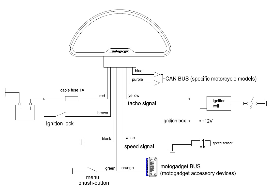

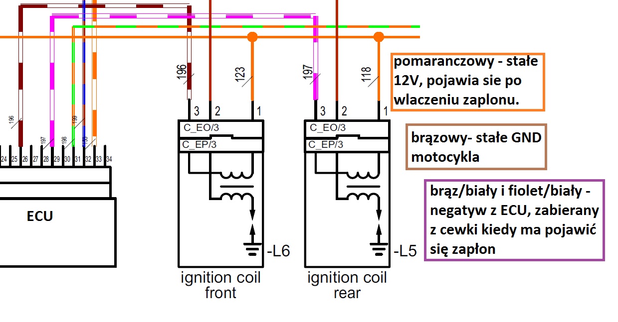

    Motocykl o ktorym mowa to Super Duke 990 R z 2008 roku. W ramach projektu przerobiłem w nim sporą część instalacji (jestem elektrykiem, więc sobie radzę) i wszystko ładnie hula oprócz jednego - brak wskazania obrotów silnika na nowym zegarze.
    Zegar odczytuje obroty monitorując zanikające negatywne napięcie od strony ECU motocykla (czyli napięcie jest - brak iskry, napięcie zanika - iskra).
    Jest to typowy uklad TCI, ale w tym przypadku zastosowano inną, nieznaną mi wcześniej fajko-cewkę marki Beru, zamiast dwóch przewodów (+12V oraz ten podający minus z ECU) w tej są trzy przewody (pierwszy przewód to stałe +12V, drugi to stałe GND a trzeci, który podaje sygnał zapłonu przychodzi z ECU).
    Przy fajko-cewce z dwoma przewodami podłaczyłbym zegar do negatywa wychodzącego z ECU i wszystko by chodziło. Tu niestety to nie wystarcza, bo napięcie wychodzące z ECU jest zbyt niskie, aby zostało zarejestrowane przez zegar.
    I tu dochodzimy do sedna sprawy - potrzeba zbudować układ, który poda GND na zegar w momencie kiedy ECU podaje napięcie na fajko-cewkę. Niestety nie jestem elektronikiem i sam tego nie ogarnę. Zależałoby mi, aby zbudowane to było na porządnych podzespolach, było trwałe i w miarę możliwości jak najbardziej kompaktowe, bo z miejscem ciężko. Koszty są sprawą zupełnie drugorzędną, to ma działać i działać jak najlepiej.
    Jestem na etapie pomiaru co tam właściwie z tego ECU na fajko-cewkę wychodzi, jakiego rzędu to jest napięcie. Na razie nie mam tego czym zmierzyć ale jest to tylko kwestia czasu i będę tą informację posiadał. Nie wiem jakie dodatkowe dane byłyby jeszcze ewentualnie potrzebne.

    Tu akurat filozofii nie ma, po prostu musi dostać masę na odpowiedni przewód w tym samym momencie, kiedy ECU podaje napięcie na cewkę. Reszte, czyli to jak ma zliczać te obroty, mozna ustawić w zegarze wiec to nie jest tu problemem.
    Super Duke 990 R z '08 - "Wzmacniacz" sygnału zapłonu potrzebny
    Pełny manual zegara jest pod tym adresem: http://motogadget.com/media/downloads/manual/msp_manual_en_3.4_k_from_serial_00004416.pdf

    Z reguły (patrz na oba zamieszczone przez Ciebie schematy) ECU nie "podaje napięcie" tylko "podaje masę". Cewka jest na stałe zasilona 12V!
    Po prostu tak jest taniej i lepiej aby element kluczujący (tranzystor) był między masą a "ujemnym" wyprowadzeniem cewki.
    Jeżeli schemat z postu #1 jest tym co masz w motocyklu, to zgodnie ze schematem podłączenia tacho z postu #3 wszystko powinno działać OK.
    Jeżeli nie działa to obwody wejściowe tacho mogą być uszkodzone.
    Poza tym dla tacho powinno być obojętne czy "dostaje napięcie" w momencie braku iskry czy może w momencie jej wystąpienia. Chodzi tylko zmianę tego napięcia w czasie.
    Oczywiście lepiej jest gdy napięcie zmienia się szybko czyli zbocze jest strome, jednak od tego powinny być obwody kształtujące napięcie w samym tacho. Do tego moment przejścia z poziomu bliskiego masy do ok 300V na przyłączu "ujemnym" cewki jest bardzo krótki - bardzo strome zbocze, więc wszystko powinno być OK.
    Wniosek coś jest "niehalo" z tacho lub Twoimi schematami/połączeniami w motocyklu.

    Tak rzeczywiscie jest, źle napisałem. Nie podaje tam jednak masy pojazdu (inaczej byłoby 12V mierząc między pozytywem a przewodem sterującym z ECU).
