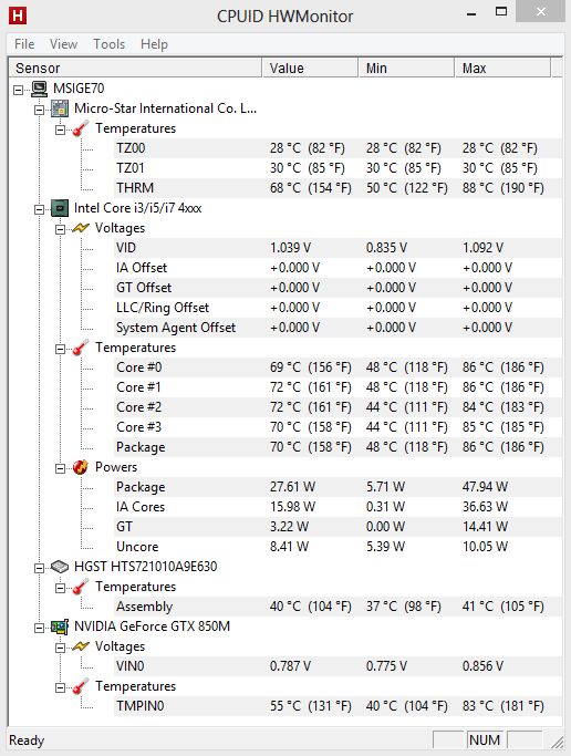

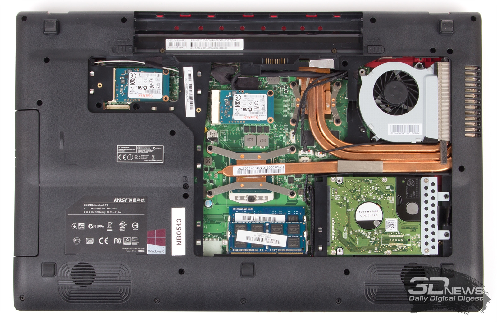

    Jest prosty układ chlodzenia na procesor i GPU w tych modelach (MS-1759 )
    - np. zaleznie od modelu i7-4700MQ, GTX 765M (2GB GDDR5) *GTX 850M
    chipset HM87
    * ma co się grzać
    Zrób jak pisze kol. boro1..7
    MSI GE70 - Jak skutecznie obniżyć temperaturę podczas grania?
    To jest w standarcie

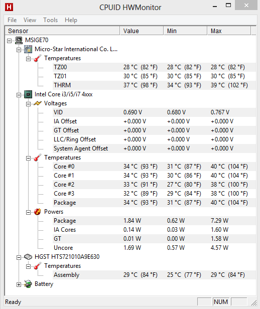

    W idle
    W czasie grania procesor osiągnął temperaturę 86°C, karta graficzna rozgrzała się do 83°C, a w przypadku dysku twardego było to 41°C.
    Jeżeli chodzi o obudowę, najwyższe stwierdzone wartości to 38,9°C na pulpicie roboczym i 43,7°C na spodzie.
    Link

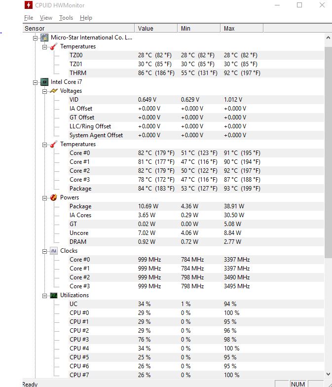

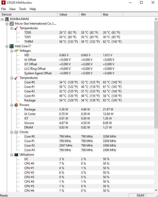

    Podczas normalnego korzystania( otwarta przeglądarka z kilkoma zakładkami)

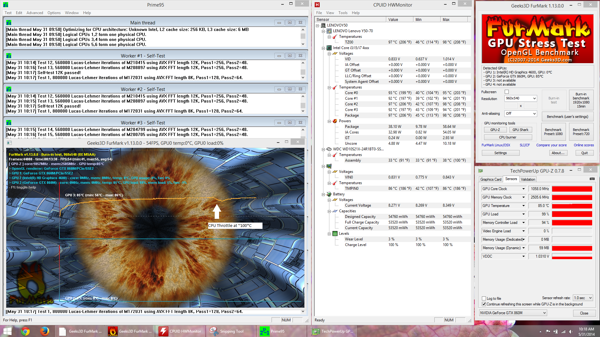

    Po chwili grania w najnowszego Battlefronta Betę(ok. 10 min)
    Jeżeli się pogra dłużej dochodzi czasem nawet do tych 90 stopni, niestety nie miałem teraz czasu dłużej pograć. Dodam, że podczas grania był włączony wiatrak na maksymalnych obrotach, bo ten laptop ma specjalny przycisk do tego.

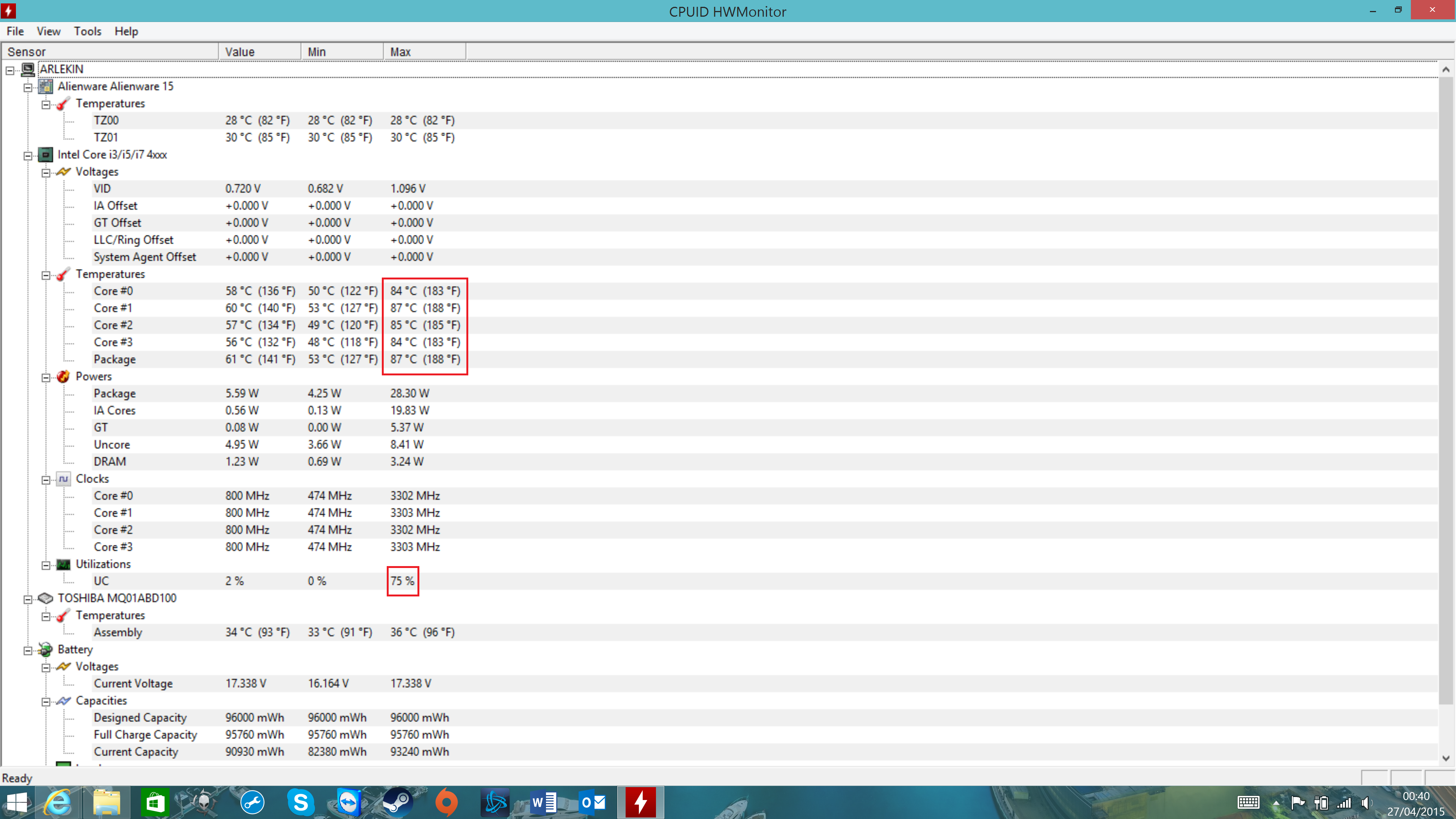

    Fakt , że ten procesor i7-4710HQ BGA sr1px (lutowany w MB) ma TDP 47W
    czyli ma się co grzać, (nawet zgodnie z opisem z linku, powyżej)..
    Słaby wspólny system chłodzenia razem z tą także grzejącą się GPU Link_GTX-860M
    Pobór mocy:
    i7-4700MQ CPU (83-107 Watts)
    GPU 88-110 Watts
    Ale dla mnie to trochę "nienormalne" !?
    Twój laptop kol. i gwarancja > decyzja w Twoich rękach.
    ja bym reklamował
    Lub jak piszą Link_ wydać dodatkowo na podstawke chłodzącą
    Czytaj Link_ MSI GS70

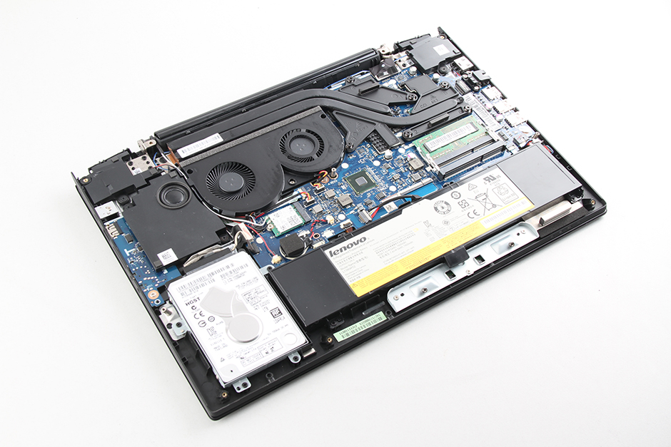

    ten sam zestaw (procesor + GPU) jest w Leonovo Y50S
    Popatrz na jego system chłodzenia, jest lepiej rozwiązany i mniej problemów

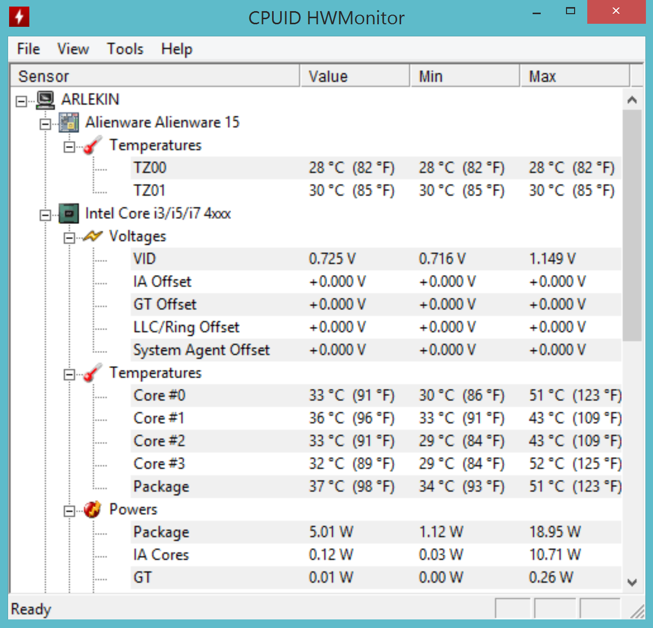

    Mimo to temperatury też "ciekawe"
    Niestety w tych nowych ,cienkich laptopach dla wspólczesnych gier to
    great frying pan (':D')
