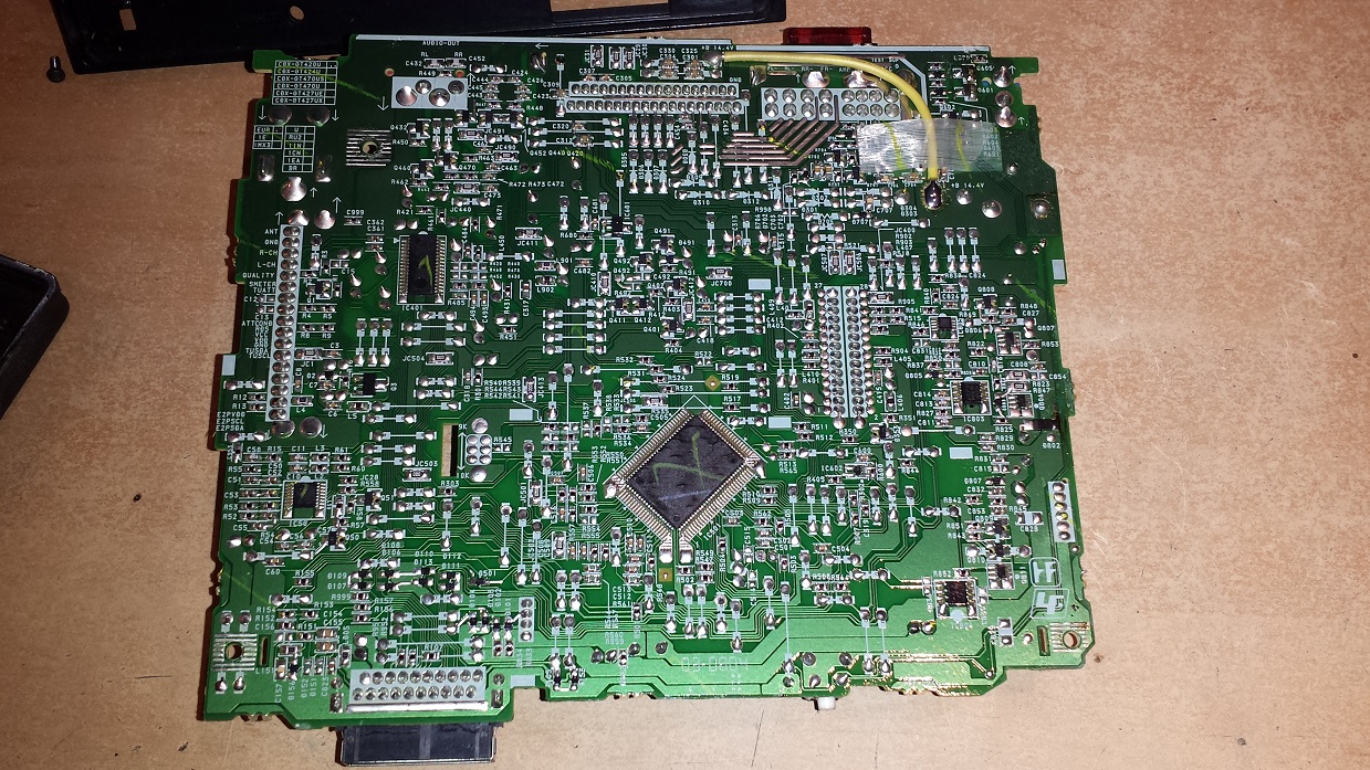

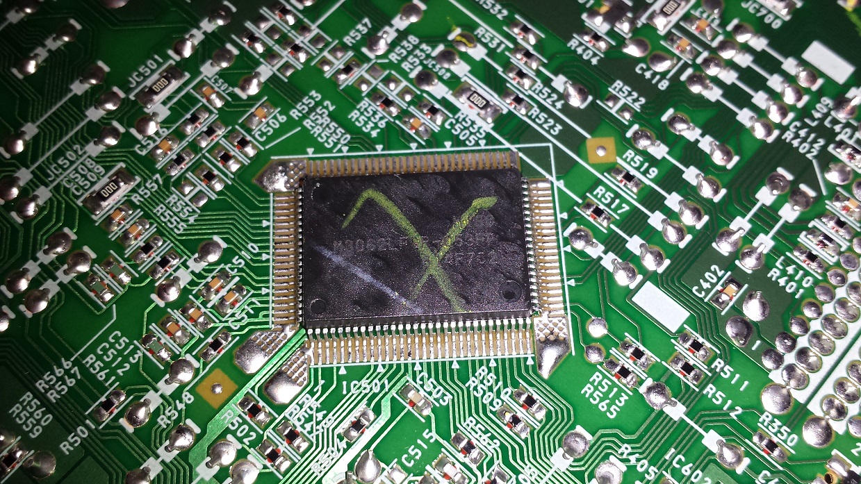

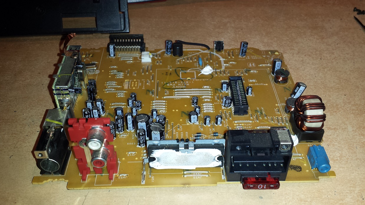

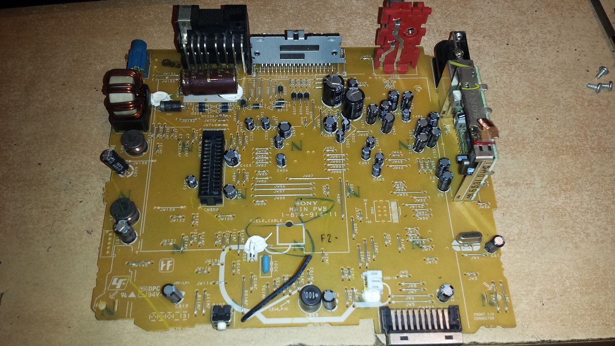

✨ Użytkownik posiada radio SONY CDX-GT420U i chce dodać wyjście RCA na przód, aby podłączyć dodatkowy wzmacniacz, nie mostkując istniejącego połączenia z subwooferem. W odpowiedziach zasugerowano, aby wlutować się przed końcówką mocy, a także podano konkretne piny do lutowania (pin 12-LF i 14-FR) oraz zalecenie użycia kondensatorów 10uF/10V lub 16V. Użytkownik poszukuje dokładnych wskazówek dotyczących lokalizacji lutowania oraz potwierdzenia, czy kondensatory są konieczne.
