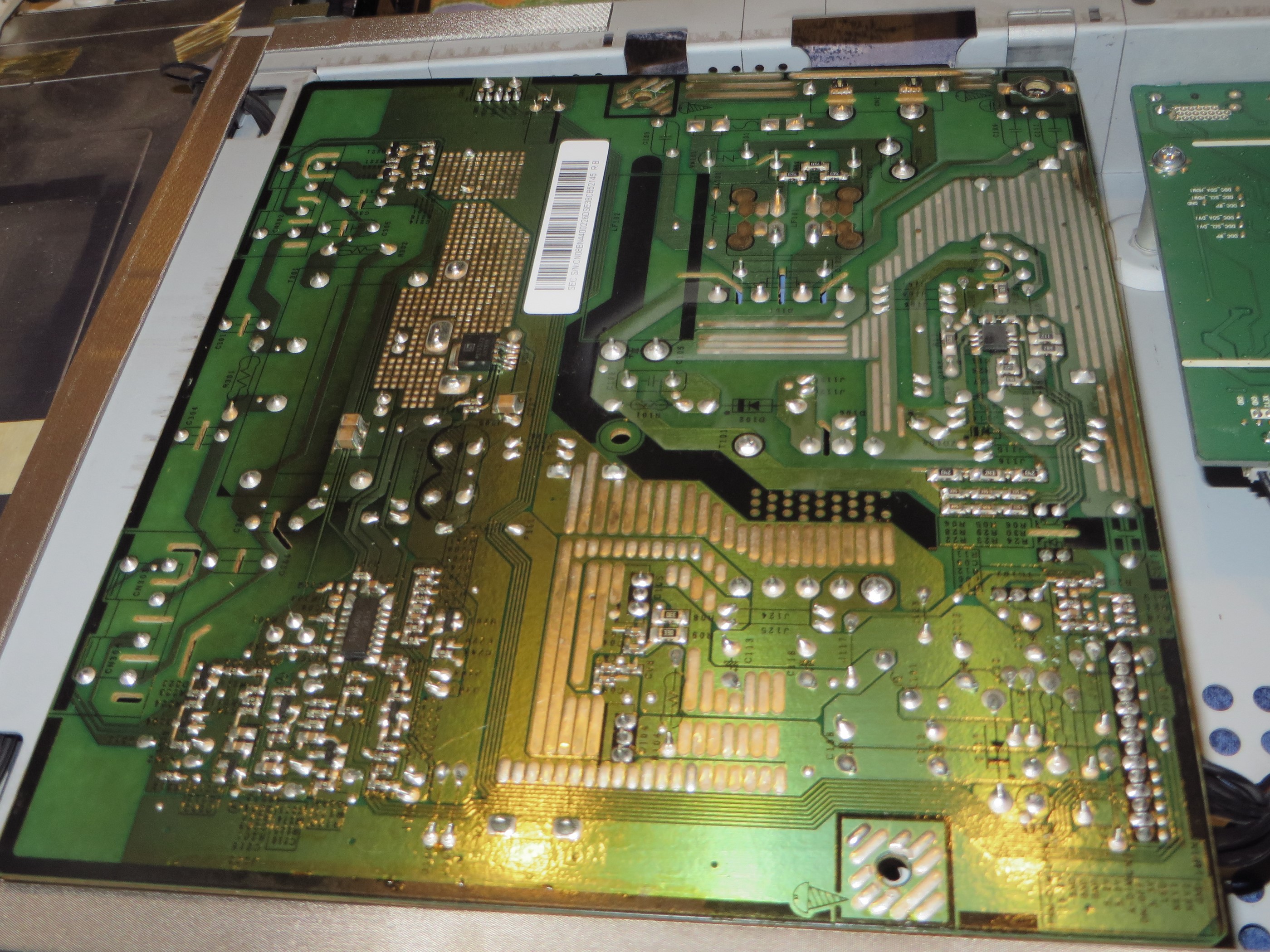

    Na początek zaznaczę, ze jestem kompletnie zielony jeśli chodzi o elektronikę, dlatego zwracam się do was o pomoc.
    Problem moj polega na tym, że po uruchomieniu monitor gaśnie po ok. 2 sekundach.
    Na wielu forach (m.in. tutaj) wyczytałem że winne temu mogą być kondensatory.
    Otworzyłem obudowę monitora mam przed sobą układ scalony i... no właśnie :)
    Potrzebne oko kogoś bardziej ogarniętego :)
    Kondensatory wyglądają na dobre z zewnątrz, tzn. nie widzę żadnych wybrzuszeń.
    Moją uwagę natomiast zwróciły dwie inne rzeczy. Biały jakby sylikon, na kilku elementach układu (widoczne na zdjęciach) i jakby przepalona płytka (to natomiast kolega powiedział może być efekt przepalonego kurzu).
    I teraz pytanie
    Czy moje spostrzeżenia są powodem do niepokoju, czy czymś normalnym? ;)
    Wymieniać kondensatory mimo wszystko? (razem z tym co jest złączony tą niby mazią?)
    Dzięki! :)
    Foty:
    Samsung SyncMaster T240 - Ekran po chwili gaśnie - zdjęcie płytki Samsung SyncMaster T240 - Ekran po chwili gaśnie - zdjęcie płytki Samsung SyncMaster T240 - Ekran po chwili gaśnie - zdjęcie płytki Samsung SyncMaster T240 - Ekran po chwili gaśnie - zdjęcie płytki Samsung SyncMaster T240 - Ekran po chwili gaśnie - zdjęcie płytki
    Gaśnie obraz, czy tylko podświetlenie? Monitor działa dalej, czy się wyłącza?
    Mogą, ale nie muszą.
    Brak związku z usterką.
    Monitor się nagrzewa podczas pracy, więc zmiana koloru płytki na nieco ciemniejszy nie powinna dziwić.
    Jak długo masz ten monitor? Po kilku latach kondensatory mogą stracić pojemność. Osobiście bym je wymienił, jeśli stwierdziłbym, że na mierniku pojemności wykazują one zaniżoną pojemność (lub są uszkodzone w inny, "mierzalny" sposób). Niektórzy wymieniali w ciemno i im to pomagało, ale chyba w tym przypadku to nie pomoże.
    Należy zmierzyć napięcia wychodzące z zasilacza, sprawdzić świetlówki, sprawdzić zachowanie monitora na innych świetlówkach, przelutować podejrzane luty na płycie zasilacza, sprawdzić elementy na płycie zasilacza pod kątem ewentualnych zwarć itd. Sądząc jednak po tych fragmentach:
    myślę, że lepszym wyjściem będzie powierzenie naprawy komuś bardziej doświadczonemu. Nie mając podstawowej wiedzy i doświadczenia możesz narobić większych szkód i narazić się na niepotrzebne koszty, generowane przez wymienianie w ciemno kolejnych elementów.

    Transformator do sprawdzenia w pierwszej kolejności.

    Dydelmax napisał:
    Podświetlenie jednak. Gdy świece latarką widzę co jest pod spodem.

    Trafko zasilacza TM-10160 świetlówek do sprawdzenia i raczej wymiany, najlepiej wylutować je, zmierzyć oporności uzwojeń, mają być bardzo podobne (różnica max kilka omów).
    Trafko kosztuje 30zł na allegro
