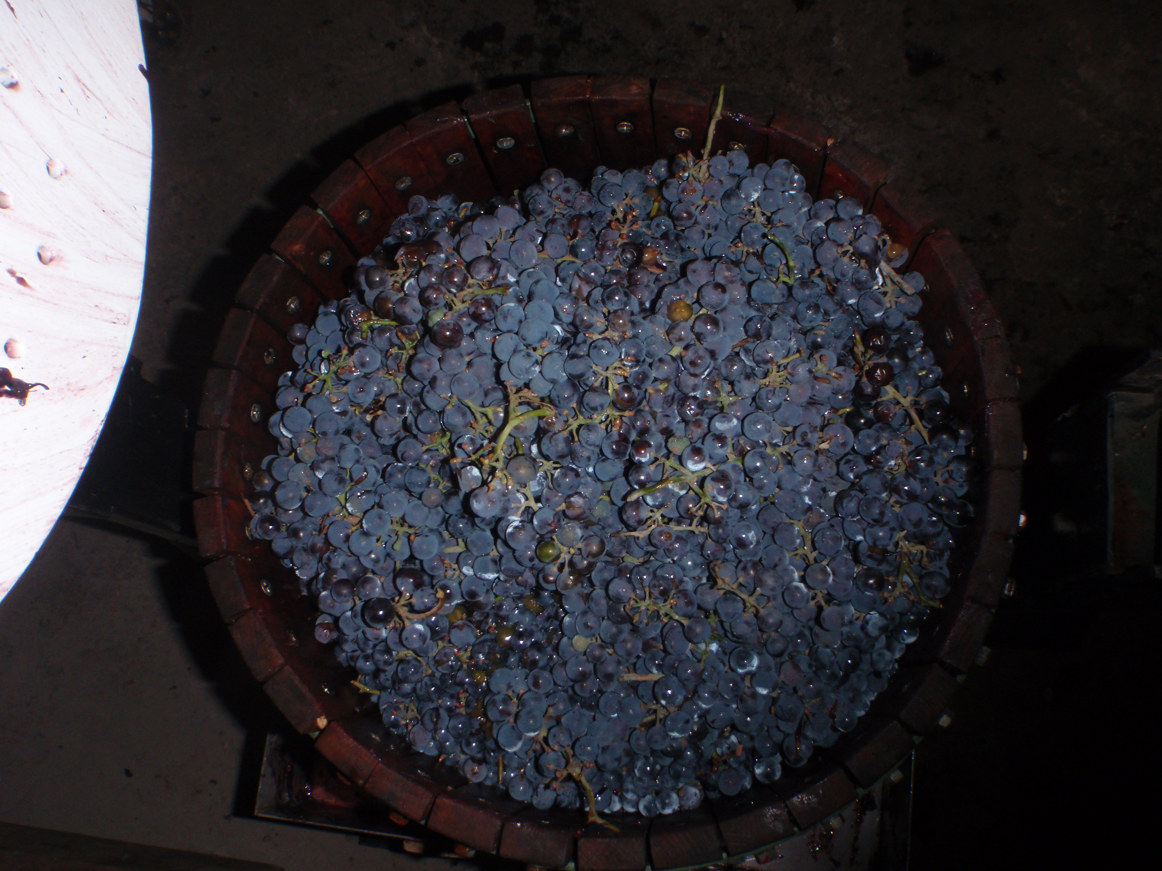

    Chciałbym zrobić sobie prasę do owoców ale mam problem, bo nie wiem skąd mogę zdobyć klepki drewniane z drewna owocowego oraz takie obręcze jak na załączonym filmie.
    Może ktoś może wskazać jakieś sklep? Wszelkie wskazówki i pomysły na temat budowy prasy mile widziane.

    W tygodniu będę wyciskal sok z winogron samodziałową prasą to wstawię foty. Deseczki z twardego drewna, chyba bukowe, zmian smaku soku nie zauważyłem...

    Tak na szybko:
    link do albumu: Link
    Prasa do owoców, gdzie zdobyć materiały? Jak się zabrać za temat?

    Obręcze gdzie kupiłeś?

    Nie znam się za bardzo na prasach spożywczych, ale czy nie powinno się takie urządzenia wykonywać w 100% ze stali kwasoodpornej. Bo na zdjęciu widać skorodowaną śrubę.

    Wszystko robione we własnym zakresie- na walcarce z płaskowników.
    Misa jest z kwasówki, śruby na szybko w ocynku (nie miałem z nierdzewnych, a czas naglił) i tak zostało. Sok praktycznie się z tymi elementami nie styka, dla estetyki można je malnąć.

    Czyli gdzieś tam jest łączenie tych obręczy. W sumie to najprostsze rozwiązanie.
