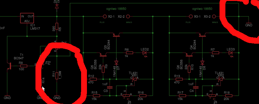

    W sumie niepokoi mnie kilka rzeczy:
    1. Główny zasilacz to 12V DC i teraz czy dobrze rozumiem, że gdy jest napięcie 230V to:
    -Raspberry pobiera prąd z głównego zasilacza poprzez przetwornicę DC-DC, a nie pobiera w ogóle prądu z akumulatorów ani z zasilacza LM317.
    -równolegle jest zasilanie dla Raspberry i (jeżeli jest taka potrzeba) to ładują się akumulatory
    2. balanser i GND-tu może pokażę kawałek schematu:
    Awaryjne zasilanie Raspberry Pi B+ - schemat i działanie UPS 5V
    a) minus pierwszego akumulatora, balanser i ładowarka są połączone wszystko w jednym punkcie i wszystko do GND
    b) rezystor R11 z jednej strony połączony do wyjścia ładowarki na akumulator (punkt a), a z drugiej do GND-tu chyba coś mi nie wyszło
    braunsbergboy7 napisał:
    Weź pod uwagę że cele ulegną uszkodzeniu gdy ich napięcie spadnie poniżej 2.5V.
    Mam tego świadomość.
    Pisałem w pierwszym poście, że robiłem test i wyszło mi, że napięcie akumulatorów po 3 godzinach działania wszystkiego napięcie spadło do 6,7V z 8,4V. Ja potrzebuję około 15 min działania na akumulatorach. Akumulatory nie są pierwszej młodości bo są wyciągnięte z bardzo starego laptopa który na baterii już nawet nie odpalał.
    Jeżeli mój pomysł się sprawdzi to kupię nowe akumulatory.
    Ogólnie LiMn2O4 bez układów zabezpieczających to nienajlepszy pomysł.
    Układy zabezpieczające to jakie?

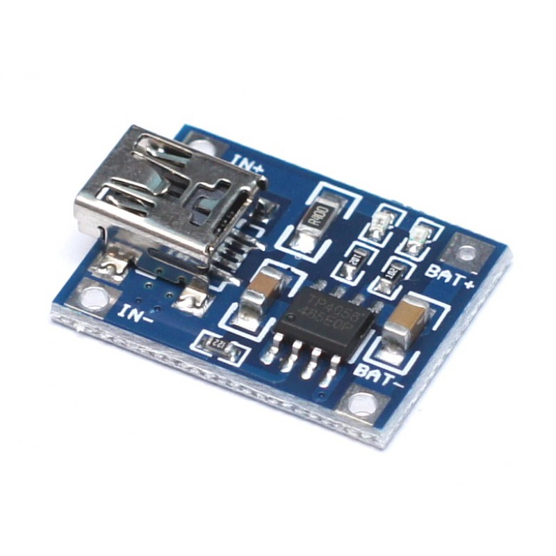

    Takiego cudaka mam na myśli:
    Wszystkie te moduły są opisane:
    Moduł ładowarka akumulatorów Li-ion 1A TP4056
    Miniaturowy moduł ładowarki ogniw litowo-jonowych oparty na układzie
    TP4056 pozwala na szybkie ładowanie dowolnego akumulatora li-ion.
    Źródłem zasilania jest port miniUSB bądź bezpośrednie podłączenie
    do pinów wejściowych układu. Ładowarka umożliwia także kontrolowanie
    temperatury ogniw, które są wyposażone w czujnik temperatury.
    Ładowarkę można wbudować w robota bądź dowolne urządzenie dzięki
    czemu nie trzeba już dłużej wyciągać ogniwa aby je naładować.
    Parametry techniczne:
    Zasilanie 4.5V - 5.5V (z gniazda USB)
    Max prąd ładowania 1A
    Napięcie naładowania 4.2V +/- 1.5%
    Sygnalizacja ładowania LED czerwony
    Sygnalizacja naładowania LED niebieski
    Wymiary 19x25x5mm
    Jakieś te moduły mega tanie są ;)

    Możesz zrobić i z 12V z dwoma przetwornicami, drogie nie są. Jeżeli się będą jakieś cuda działy to daj diody i ustaw odpowiednio napięcia uwzględniając spadek napięcia na diodach.
    Taki cudak jakiego masz na myśli nie ma zabezpieczenia baterii przed nadmiernym rozładowaniem.
    Ten poniżej to ma

    Kiedyś, podczas poszukiwania materiałów nt. TP4056 natrafiłem na stronę z wątkiem do prac nad ciekawym projektem ładowarki.

    Panowie, tak się jeszcze zastanawiam...
    Od samego początku obrałem sobie jeden cel i cały czas się tego trzymam. Od początku kombinuje tylko w jednym kierunku czyli ładowanie akumulatorów i zasilanie maliny równolegle.
    Nie wiem czy to się uda, ale czy można to zrobić w taki sposób?

    Czy po zastosowaniu odpowiedniej przetwornicy step-up mój pomysł z postu #19 uda się?
    Nie uda się bo TP4056 ma za małą wydajność prądową. Musiałbyś mieć ładowarkę z prądem powiedzmy 3A żeby to zadziałało bo ładowarka musi wystarczyć na zasilenie malinki i ładowanie aku.

    Po większych przemyśleniach wyszło mi coś takiego :)
    Nie wiem tylko jaką przetwornicę STEP-UP wybrać.
    Dołożyłem uC który będzie miał za zadanie robić pomiary napięcia akumulatora i pobór prądu przez malinę, a wyniki wyśle poprzez UART do maliny (później jakiś wykres itp.) Gdy napięcie aku spadnie poniżej ustalonego to będzie stan wysoki na na uC, a gdy malina wykryje stan wysoki na GPIO to zamknie system.
    Czyli zmieniłem koncepcje z krótkiego podtrzymania maliny i zamknięcie systemu na maksymalne (bezpieczne) wykorzystanie akumulatora i zamknięcie systemu.
    Co o tym sądzicie? Będzie OK?
