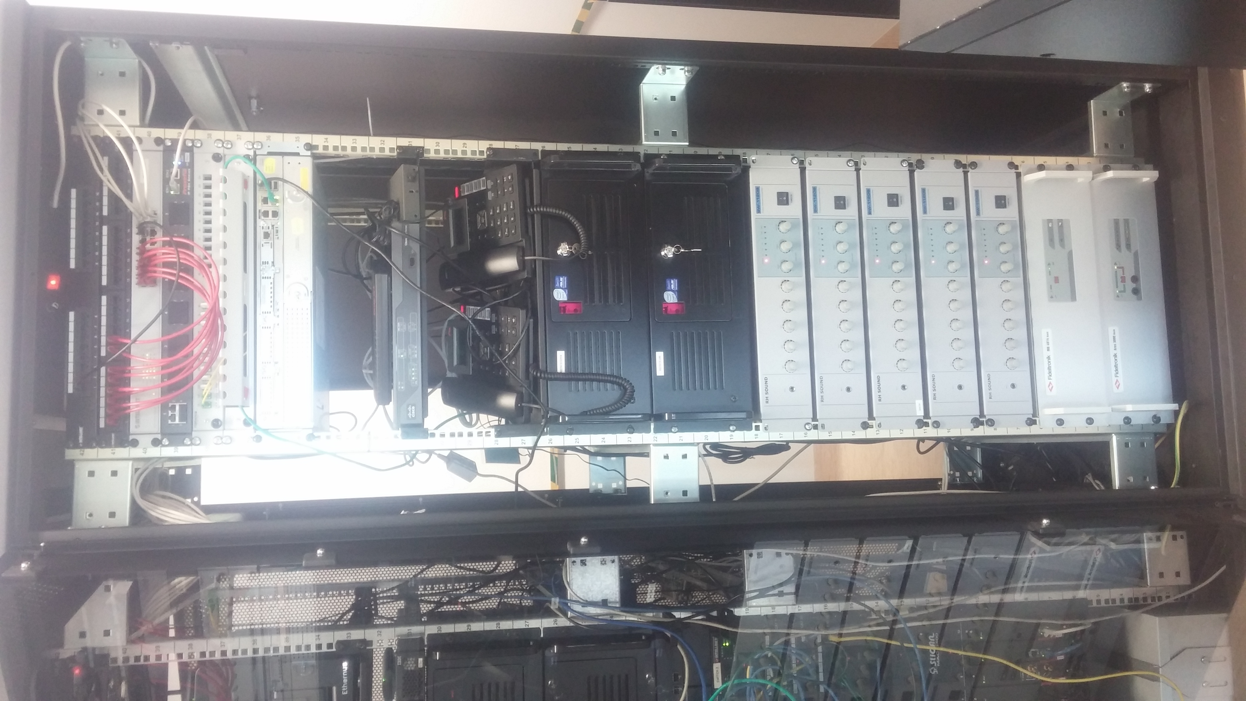

    Mam szafę serwerową którą chciałbym zabezpieczyć prądowo. Póki co z głównego zasilania prąd rozprowadzany jest kilkoma listwami. Planuję wstawić listwę DIN do bezpieczników, każdą listwę oraz większe urządzenie(np UPS) chciałbym zabezpieczyć z osobna. Generalnie szafa jest w jednostce Państwowej Straży Pożarnej. W szafie siedzi z 7 pecetów, 6 wzmacniaczy do radiowęzła, centrala telefoniczna Slican MAC6400, serwer, cztery monitory, 3 switche, 2 routery oraz parę drobnych urządzeń sieciowych. Jakie biezpieczniki zastosować? Chcę dać bezpiecznik nadprądowy ok 16A na listwę(łącznie około 10 bezpieczników). Co o tym myślicie? Jaki konkretnie rodzaj bezpieczników szukać?
    Każdy obwód z zabezpieczenia B 16 A zakończony powinien być gniazdem 1-f ze stykiem ochronnym przewodem YDYżo 3x2,5 mm2. I z tego gniazda powinna być zasilona listwa gniazd z fabrycznie zamontowaną wtyczką 1-f.
    Czyli na każdy obwód wyłącznik nadmiarowo-prądowy B16A + wyłącznik ochronny różnicowo-prądowy o znamionowym różnicowym prądzie zadziałania nie większym niż 30 mA.
    Masz na to projekt ?
    Bez projektu ogromne ryzyko. Będą szukać "kozła ofiarnego"
    Normy nie przewidują specjalnych bezpieczników dla VIP-ów i służb.
    Partactwo kolego na taki obiekt.
    Każde RCD powinno być krótkozłwoczne, albo jeszcze lepiej zastosować RCD cyfrowe.

    Projektu brak... Generalnie stoi tam duży UPS ale jest wyłączony z użytkowania(spory koszt wymiany baterii a nie ma potrzeby podtrzymywania całej komendy), zamiast niego jest mamy mały UPS podtrzymujący komputer, serwer i router. Duży UPS zasilał w każdym pomieszczeniu komendy po jednym gniazdu no i całą serwerownię(schemacik na zdjęciu). Chcę zupełnie się jego pozbyć. Na zdjęciach widać jak wygląda serwerownia, jakie urządzenia się tam znajdują... Generalnie obecnie dość słabo to wygląda, cała szafa zasilana jest z dwóch gniazdek a dalej listwy zasilane są szeregowo. Oprócz tego co widać na zdjęciach są jeszcze dwie listwy na stanowisku kierowania, tam są podpięte cztery monitory, oraz parę niskoprądowych urządzeń. Myślałem o zamkniętej skrzyneczce DIN do szafy rackowej oraz listwy bezpośrednio podłączane do bezpieczników.
    Jakie bezpieczniki nadprądowe do szafy serwerowej w jednostce PSP? Jakie bezpieczniki nadprądowe do szafy serwerowej w jednostce PSP? Jakie bezpieczniki nadprądowe do szafy serwerowej w jednostce PSP? Jakie bezpieczniki nadprądowe do szafy serwerowej w jednostce PSP? Jakie bezpieczniki nadprądowe do szafy serwerowej w jednostce PSP? Jakie bezpieczniki nadprądowe do szafy serwerowej w jednostce PSP? Jakie bezpieczniki nadprądowe do szafy serwerowej w jednostce PSP? [/img]

    W takiej instytucji zrobili to metodą "glazurnika" bez projektu ?
    Bez projektu dłubanie to ogromne ryzyko.
    Zwłaszcza w takiej instytucji publicznej.
    Patrząc na ich "przedszkolne "podejście bankowo będą szukać "kozła ofiarnego" jak coś się stanie nawet nie z twojej winy.
    Masz przykład katastrofy smoleńskiej.
    W jakim celu bierzesz to na swoją głowę ?
    Patrząc na te zdjęcia - kosmiczny bajzel. Jakieś laboratorium badawcze,eksperymenty.
    Za żadną kasę bym w to palców nie wkładał.
    Gdyby ten bajzel ktoś uprawniony zatwierdził, podpisał...... wtedy ew. mogę to naprawić. Ale nie przerabiać.

    Jako strażak krótko po przyjęciu do służby przejąłem administrację całej komendy w tym serwerownię. Przejąłem to od "firmy" która brała dużą kasę za wsparcie techniczne a faktycznie nie widziałem ich na oczy. Nie otrzymałem od nich żadnej dokumentacji. Rozkminiłem już konfiguracje urządzeń i sieci, chcę teraz ogarnąć fizyczny bajzel w serwerowni. Ładne poprowadzenie i upięcie kabli to nie problem, chcę zrobić na początek jednak porządek z zasilaniem.
