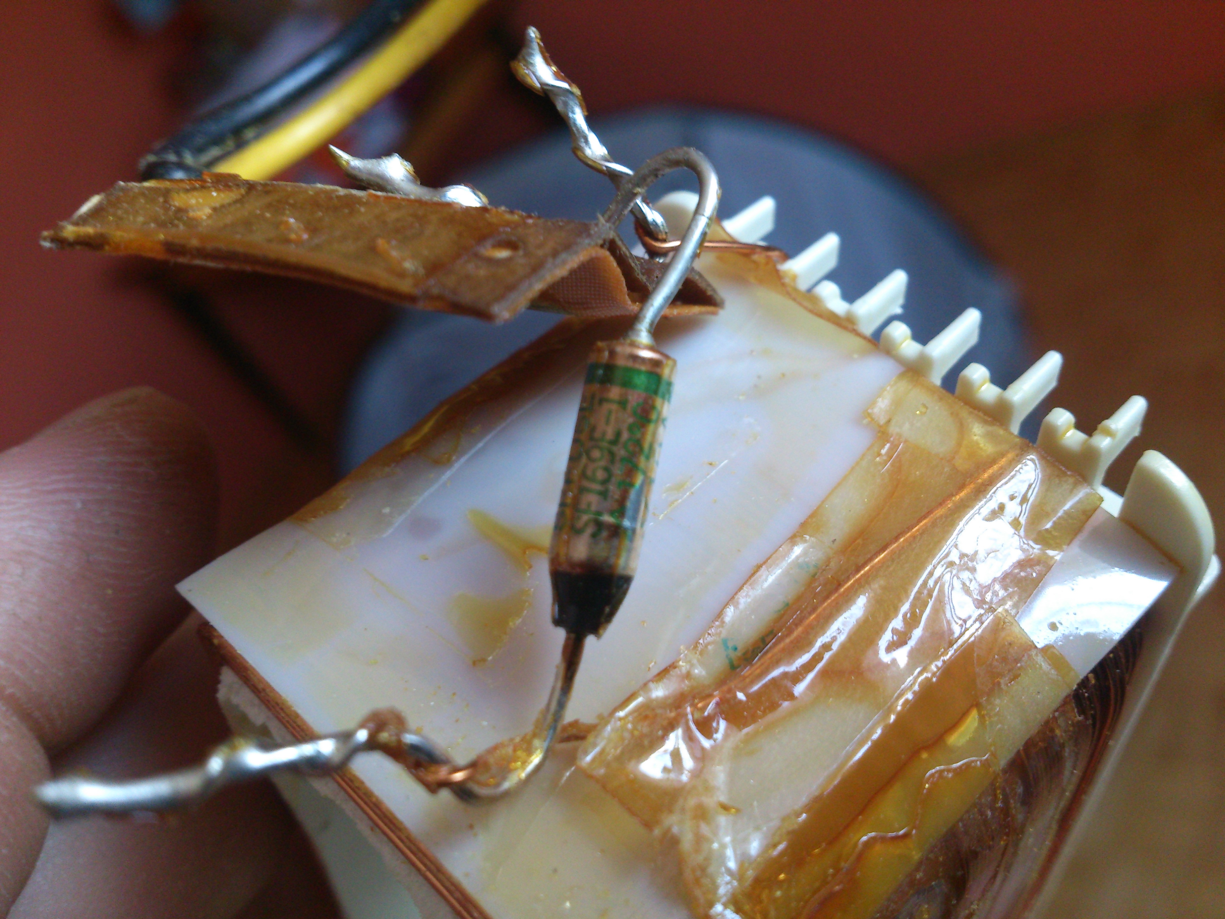

✨ Użytkownik poszukuje informacji na temat napięć uzwojeń wtórnych transformatora w amplitunerze Denon AVR-1611, który ma uszkodzone uzwojenie pierwotne. W trakcie dyskusji pojawiają się informacje o płycie wzmacniacza, która jest oznaczona jako 7CH AMP, mimo że amplituner jest 5-kanałowy. Użytkownik rozbiera transformator, odkrywa termistor zabezpieczający oraz problemy z końcówkami mocy, które się przegrzewają. Wymiana uszkodzonych elementów, takich jak oporniki i tranzystory, jest konieczna, a użytkownik poszukuje zamienników. Po naprawach i wymianach, amplituner nadal wykazuje problemy, co prowadzi do decyzji o rezygnacji z dalszej naprawy z powodu wysokich kosztów.
