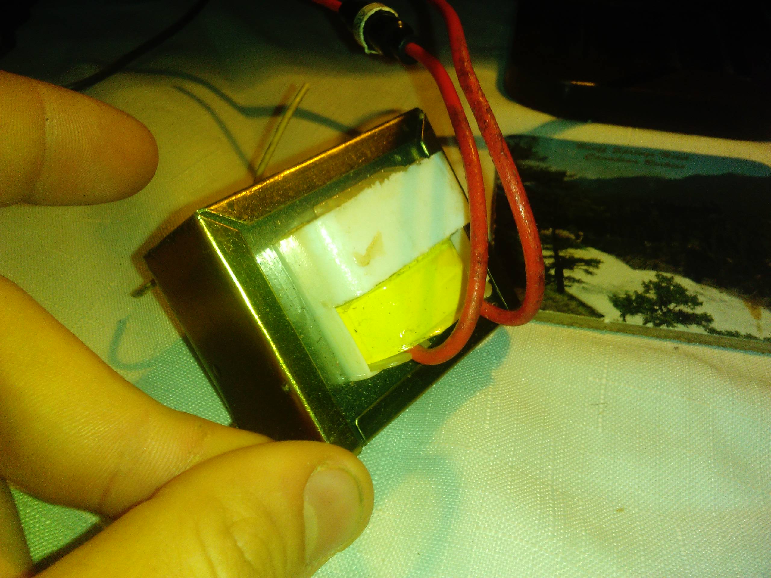

    Witam .
    Posiadam transformator 12 v , jest on uszkodzony po podłaczeniu do sieci nie daje napiecia 12 v, miernik pokazuje 0 v, podobno jest w nim bezpiecznik ale gdy , jak na zdjeciu widac troche oderwałem tą tasme ale go nie widze prosze o pomoc . Pozdrawiam
    elektrodominh
    • Chce naprawić ten transformator ,(gdzie ten bezpiecznik ) ? 1448874769551-946992446.jpg (651.27 KB) Musisz być zalogowany, aby pobrać ten załącznik.
    • Chce naprawić ten transformator ,(gdzie ten bezpiecznik ) ? 1448874733633622668617.jpg (696.53 KB) Musisz być zalogowany, aby pobrać ten załącznik.
    • Chce naprawić ten transformator ,(gdzie ten bezpiecznik ) ? 1448874700575-836614299.jpg (762.86 KB) Musisz być zalogowany, aby pobrać ten załącznik.

    Ja bym szukał po stronie pierwotnej, prawdopodobnie pod plastikową osłoną.

    Bezpiecznik jest na drugim uzwojeniu, od przewodów czerwonych.

    Transformator posiada na uzwojeniu pierwotnym (w kontakcie termicznym)bezpiecznik termiczny włączony w obwód tego uzwojenia.Po przekroczeniu odpowiedniej temperatury uzwojenia,przerywa obwód.Jest nienaprawialny.Sugestia:po delikatnym usunięciu uszkodzonego bezpiecznika,przyłączyć końcówkę uzwojenia i zamontować zewnętrzny bezpiecznik topikowy. Przypominam o poprawnym zaizolowaniu tej końcówki.Zamontowany bezpiecznik o wartości dobranej do mocy transformatora.Nie przeciążać transformatora.

    Pierwszy raz się z czymś takim spotykam, aby transformator miał bezpiecznik był ukryty pod osłoną uzwojeń. A jeżeli już jest (w co wątpię, chociaż inwencja ludzka nie zna granic), to w pierwszej kolejności sprawdziłbym, które uzwojenie ma przerwę i tam bym szukał gdzie ona jest.

    scalok napisał:
    Ty na poważnie?
    Kiedy to pisałem, to na poważnie, ale teraz, tak jak napisałem
    przyjmuję do wiadomości, że taką formą zabezpieczenia trzeba się liczyć.
