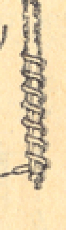

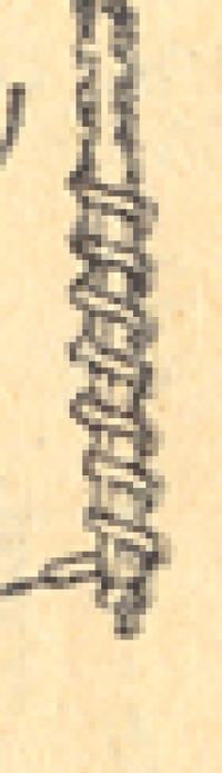

    Jeśli w twoim projekcie niezbyt wysoka częstotliwość, to można skorystać się metodą naszych dziadków - bierzemy odcinek miedzianego drutu o średnicy 0,8-1mm i na nim nawijamy sprężynę drutem 0,15-0,2mm w izolacji. Jeden z końców odcinka drutu i sprężyny jest wykorzystywany jak wyprowadzenia kondensatora.10 mm takiego kondensatora to 8-10pF pojemności. Zwiększając czy zmniejszając liczbę zwojew zmieniamy pojemność. Kondensator nastawny 10-50 pF, z jakiego urządzenia można pozyskać ?
    Czy to tak wygląda i jakie one maja pojemność?

    Tak! To i są kondensatory nastawny. Zwyczajne znaczenie minimalnej / maksymalnej pojemności w pF wskazano na korpusie kondensatora - na przykład tak - 6/25, 8/30, 4/15, 2/7.

    Jeśli chodzi o to, żeby raz nastawić pojemność, to do tego można użyć dwóch drutów emaliowanych, skręconych ze sobą na części ich długości - zmianę pojemności uzyskuje się przez skręcenie, albo rozkręcenie na odpowiedniej części długości. Tyle, że to niezbyt wygodne, a wielokrotne zginanie drutu powoduje, że staje się on zbyt sztywny.

    Sposób wyrobu kondensatora z post#25 kol. _ jta można wykorzystać tylko przy nie dużych znaczeniach pojemności owak długość jego będzie zbyt duża. W post#5 rekomendowałem analogiczny sposób, lecz metodą nakręcania sprężyny, pojemność takiego kondensatora do 10pF na 1 centymetr długości.
