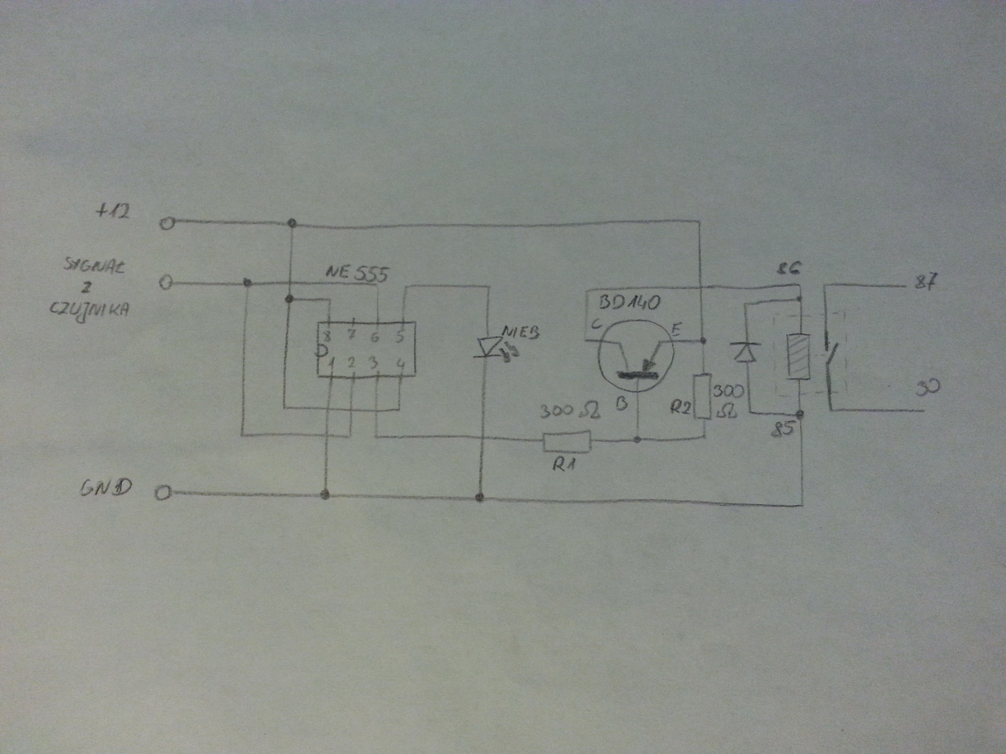

    [Inne] Schemat układu podtrzymującego napięcie 12V z czasowym wyłącznikiem 5s
    Takie coś mi wyszło. Mam nadzieje że dobrze to rozrysowałem. Niebieski led to obojętnie jaki czy ma być jakiś konkretny?

    Jeśli jest - upewnij się, bo jeśli nie ma, to tranzystor może się spalić po pierwszym wyłączeniu...
    Niebieski (albo biały) LED dowolny, co tam będzie tańsze/łatwiejsze do znalezienia. Można równolegle do niego kondensator (co się trafi, gdzieś w okolicy 10nF÷100nF).
    Schemat rozrysowałeś prawidłowo. Chyba to pierwszy przypadek, że ktoś rozrysował schemat według mojego opisu i nie pomylił...
    Jeszcze parę uwag: (1) polecam dodanie opornika na wejściu (coś między 20k, a 100k) - jeśli czujnik da za duże napięcie, to bez opornika może uszkodzić NE555; (2) jeśli w chwili włączania zasilania na wejściu pojawi się napięcie w przedziale "pośrednim", to stan NE555 będzie nieprzewidywalny (może włączy, może nie - losowo), jeśli przewidywalność jest istotna, to można to uzyskać, ale kosztem komplikacji układu; (3) warto użyć podstawki - w razie uszkodzenia NE555 ułatwi wymianę.
