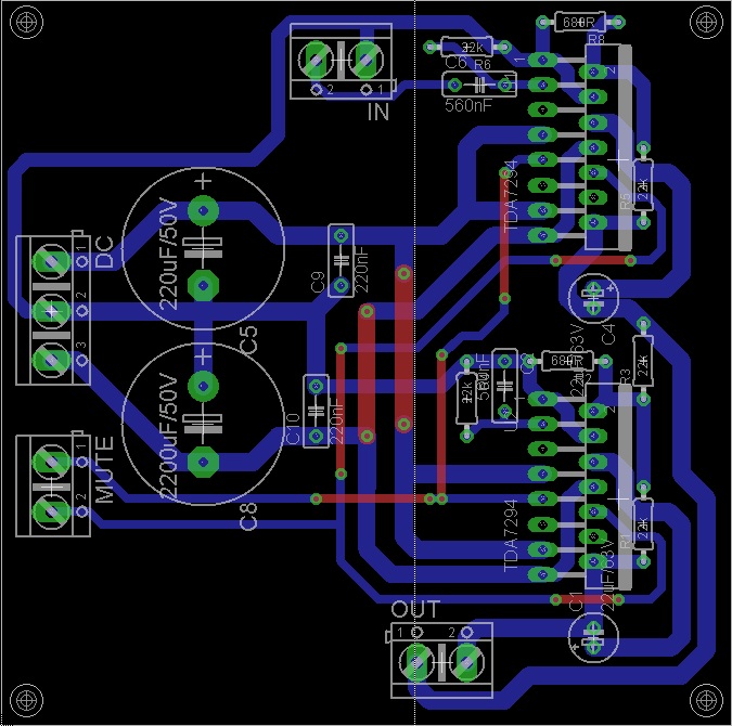

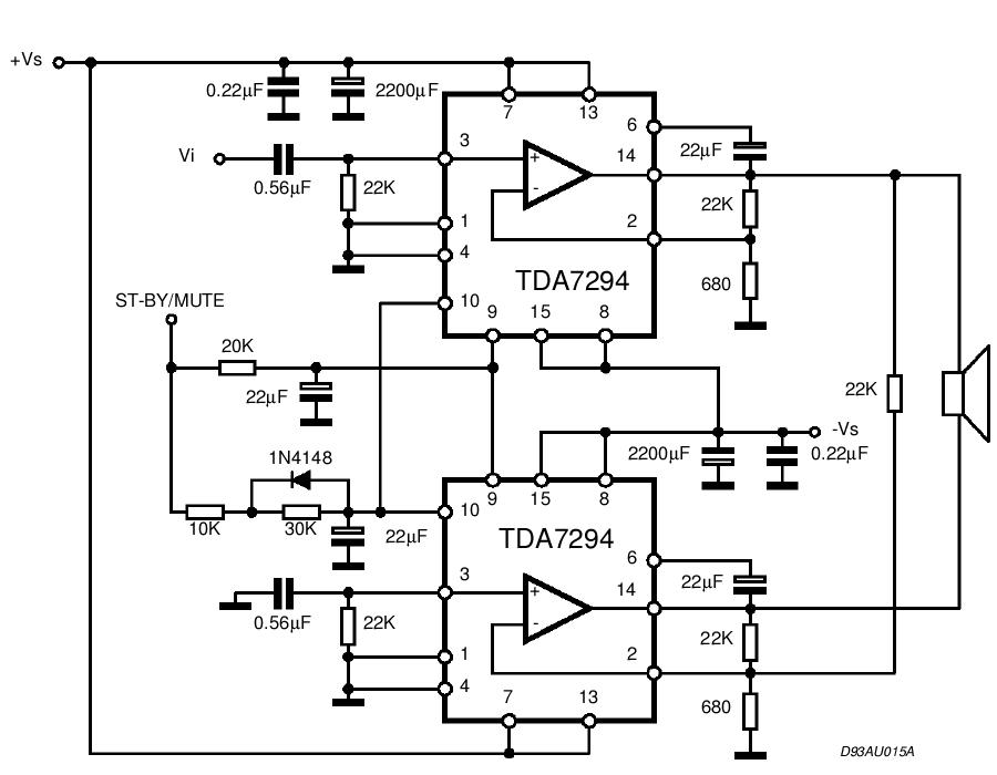

    Złożyłem mostek wzmacniacza TDA7294 według schematu z dokumentacji tego układu i mam problem z buczeniem. Buczy cały czas tak samo głośno, nie ważne jaką głośność ustawię na potencjometrze. Buczenie całkowicie ustaje gdy wejście zewrę do masy.
    Obie kostki są podłączone do tego samego radiatora bez żadnych podkładek, także minus napięcia łączy się również poprzez radiator.
    Sygnał puszczam z przedwzmacniacza, ale uważam że to nie on buczy, bo mam zbudowane wzmacniacze pojedyncze TDA7294 i tam jest cisza. Buczenie występuje tylko w mostku. Przewody mam ekranowane (ekrany podłączone z jednej strony), ścieżki na PCB dosyć cienkie, ale pokryte cyną.
    Myślę, że większość bardziej istotnych informacji podałem. Proszę o pomoc w rozwiązaniu sprawy. Jakakolwiek sugestia się przyda.
    Po Bożemu to nalutowuje sie drut miedziany. "Nadlew" z cyny to metody chińskie.

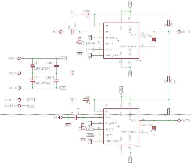

    luqasz1 napisał:
    W pierwszym zdaniu napisałem o schemacie.
    TDA7294 mostek - buczy po podaniu sygnału na wejście
    Ale to nie ten schemat - na płytce brak choćby elementów w okolicy końcówek 9 i 10 - ich bezpośrednie połączenie bez zablokowania kondensatorem do masy moze dać efekty nieoczekiwane.

    jdubowski napisał:
    Gdzie jest potencjometr? Na schemacie nie ma...
    Potencjometr jest w przedwzmacniaczu. Robiłem go z materiałów podanych na tej stronie:
    http://mirley.firlej.org/przedwzmacniacz_stereo
    jdubowski napisał:
    Jeśli potencjometr bezpośrednio poprzedza kondensator 560nF to jego skrecenie jest równoznaczne ze zwarciem wejścia do masy.
    Fakt. W ten sposób nie pomyślałem. Ja kawałkiem przewodu połączyłem wejście z masą. Jeśli skręcę do końca potencjometr to i tak buczenie występuje. W takim razie zastanawia mnie dlaczego na pojedynczych wzmacniaczach które mam nie ma tego buczenia.
    jdubowski napisał:
    Jak to stwierdziłeś? Podłączając głośnik przez kondensator między masę a każde z wyjść?
    Chodziło mi o aplikację mostkową. Pojedyncze wzmacniacze nie buczą.
    jdubowski napisał:
    BTW - czemu w/g opisów na płytce z jednej strony zasilania masz kondensator 220uF a z drugiej 2200uF? Zasilanie jest zasilaczem symetrycznym z wyprowadzonym środkiem uzwojenia transformatora?
    Błąd w opisie, wlutowany jest 2200uF. Dokładnie taki zasilacz.

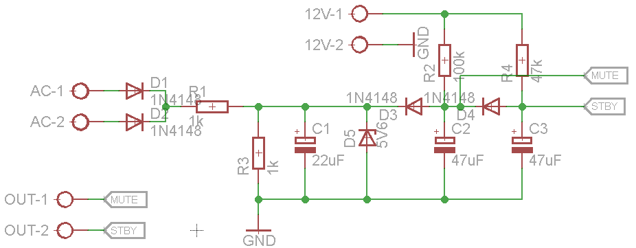

    Tutaj jest schemat dokładnie taki, o który prosiłeś.
    A tutaj jest urządzenie MUTE, ST-BY. Chciałem zrobić jeden układ na wszystkie wzmacniacze, dlatego jest na osobnej płytce.

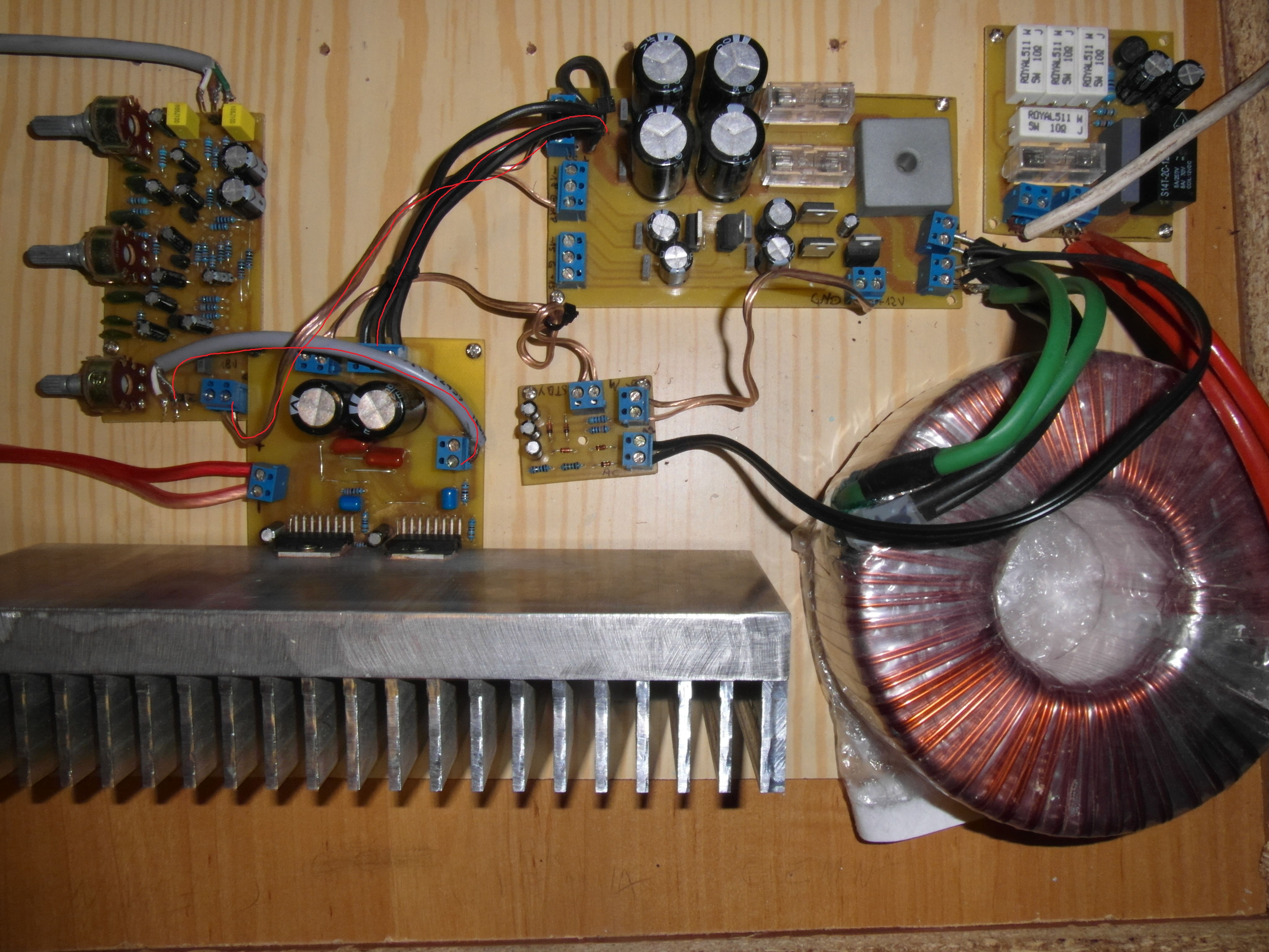

  • #14 15230618
    luqasz1
    Posty: 109
    Ocena: 26
    Na razie mam to umieszczone tak testowo na kawałku starej płyty meblowej.
    Zasilacz został trochę nieprzemyślany, więc proszę się nie czepiać.
    Zaznaczyłem na czerwono prowadzenie masy między zasilaczem, przedwzmacniaczem i wzmacniaczem. Dodać muszę, że jak przez siwy przewód pomiędzy przedwzmacniaczem, a wzmacniaczem jest podłączona masa to buczenia prawie nie ma, jest na tyle ciche że mogłoby tak zostać.
    Sprawdzę jeszcze metodę z bateryjką i jeśli będzie jeszcze lepiej to dołożę transformatorek mały do zasilenia przedwzmacniacza.
    Masa powinna mieć postac szyny (magistrali) - na jednym końcu zasilacz, na drugim wejście. Czyli zasilacz - wzmacniacz mocy - przedwzmacniacz - gniazda wejściowe.
    Przy okazji - układy scalone umieszczone być powinny pośrodku radiatora, a nie przy brzegu.
