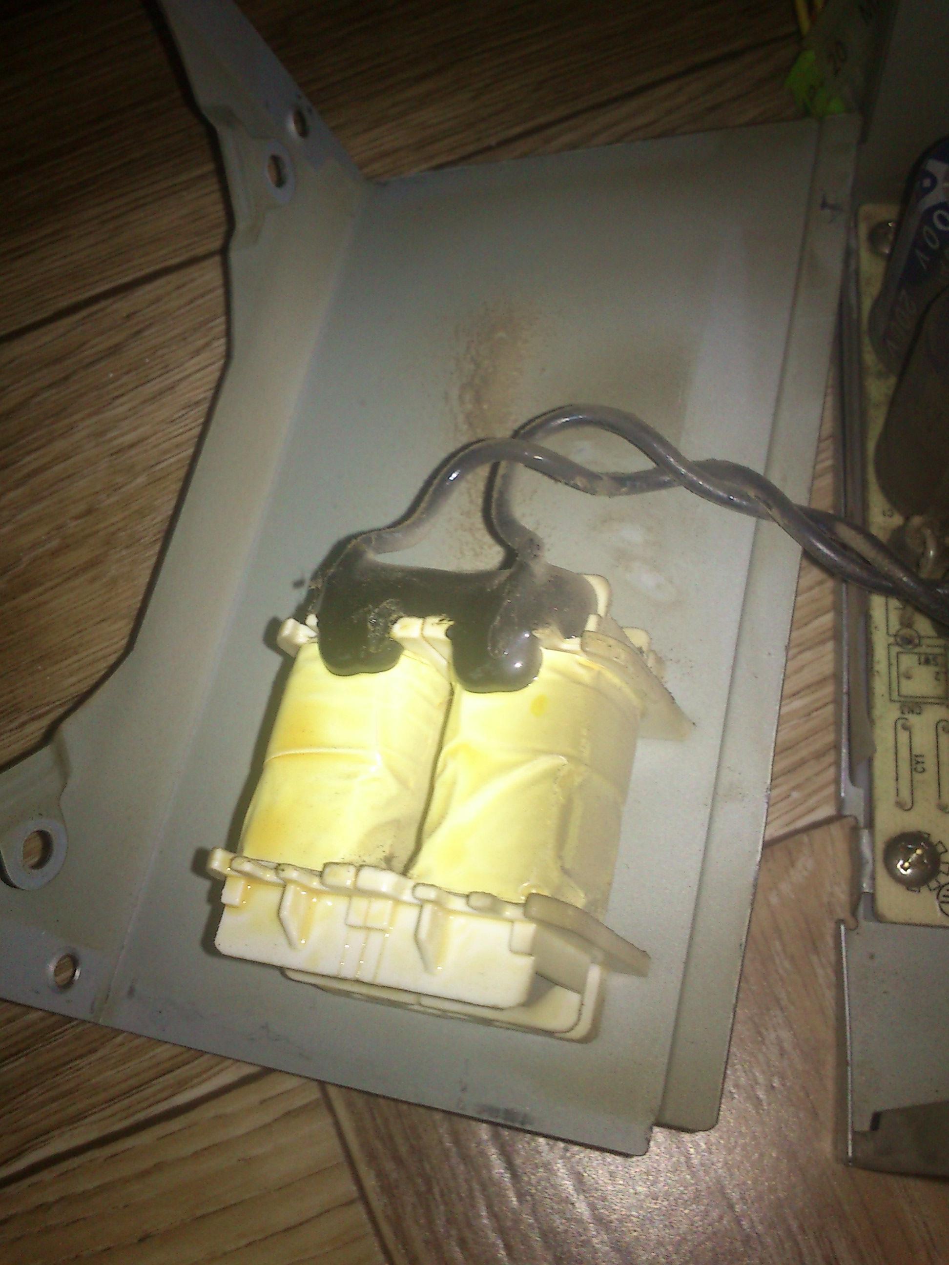

  • #13 15267824
    tzok
    Posty: 38813
    Pomógł: 3175
    Ocena: 6533
    TheKrycha napisał:
    Podczas włączania komputera wiatraczki dysk i inne moduły startują, elementy na płycie głównej też się grzeją, zasilacz jest w 100% sprawny
    Działanie wentylatorów świadczy jedynie o obecności napięcia w gałęzi 12V, nie mówi nic o sprawności zasilacza.
    TheKrycha napisał:
    Przy włączeniu nie ma właśnie tego charakterystycznego pyknięcia
    Więc zapewne uszkodzony jest zasilacz.
    TheKrycha napisał:
    zasilacz niby daje te swoje 12v tyle co powinien
    ...a co z pozostałym napięciami (5V i 3.3V), co z sygnałem Power Good (bez tego płyta nie wystartuje).

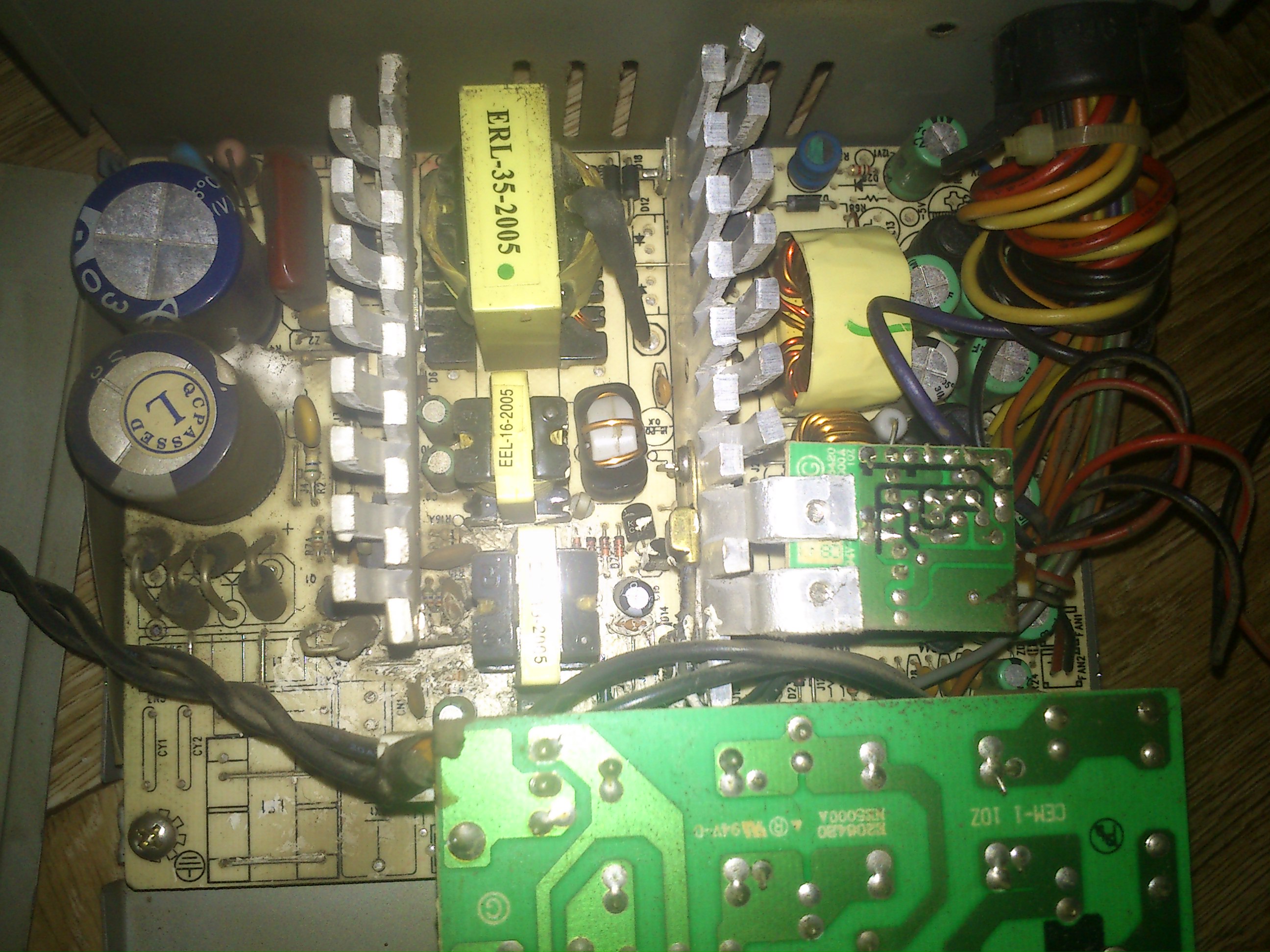

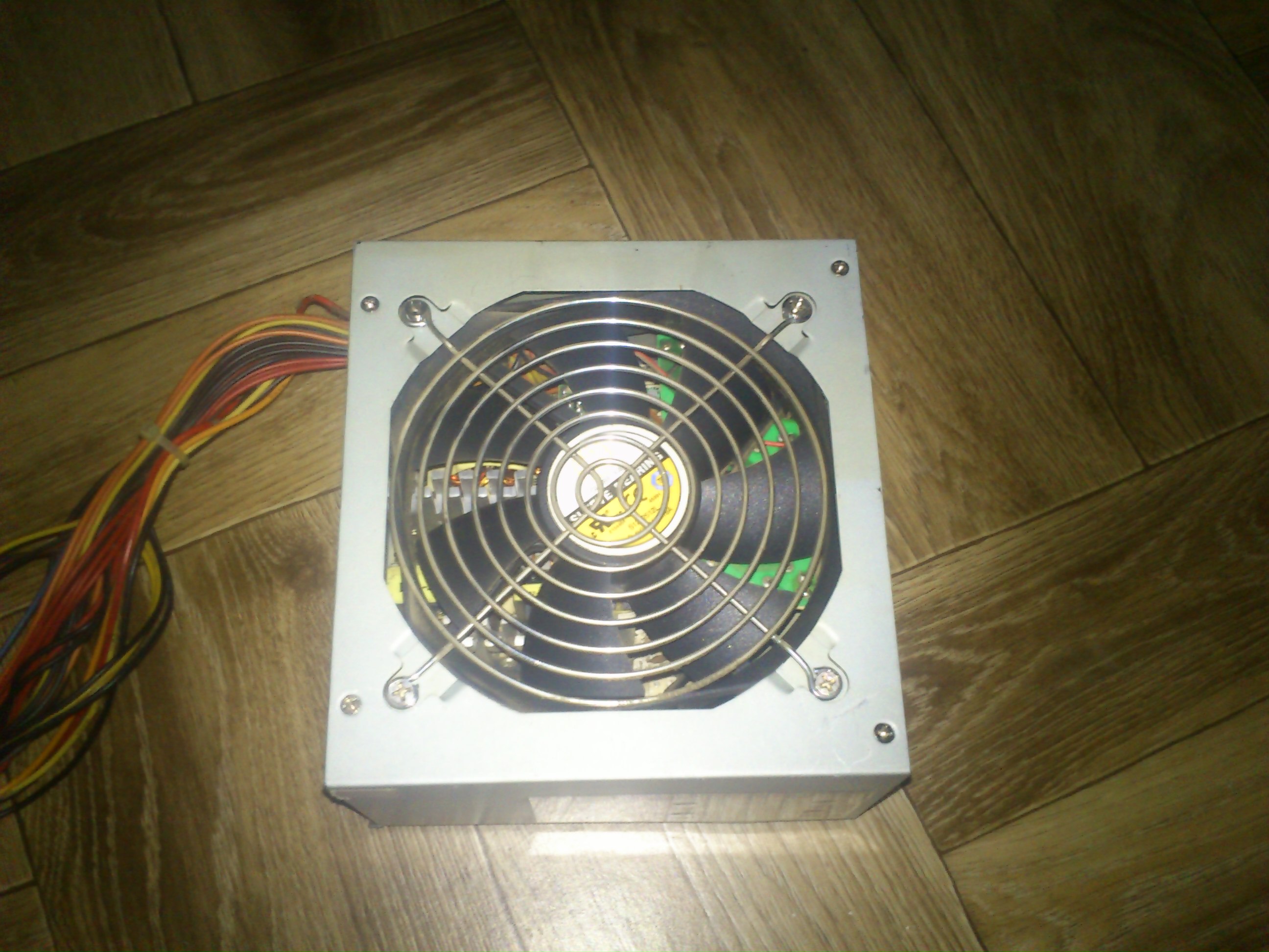

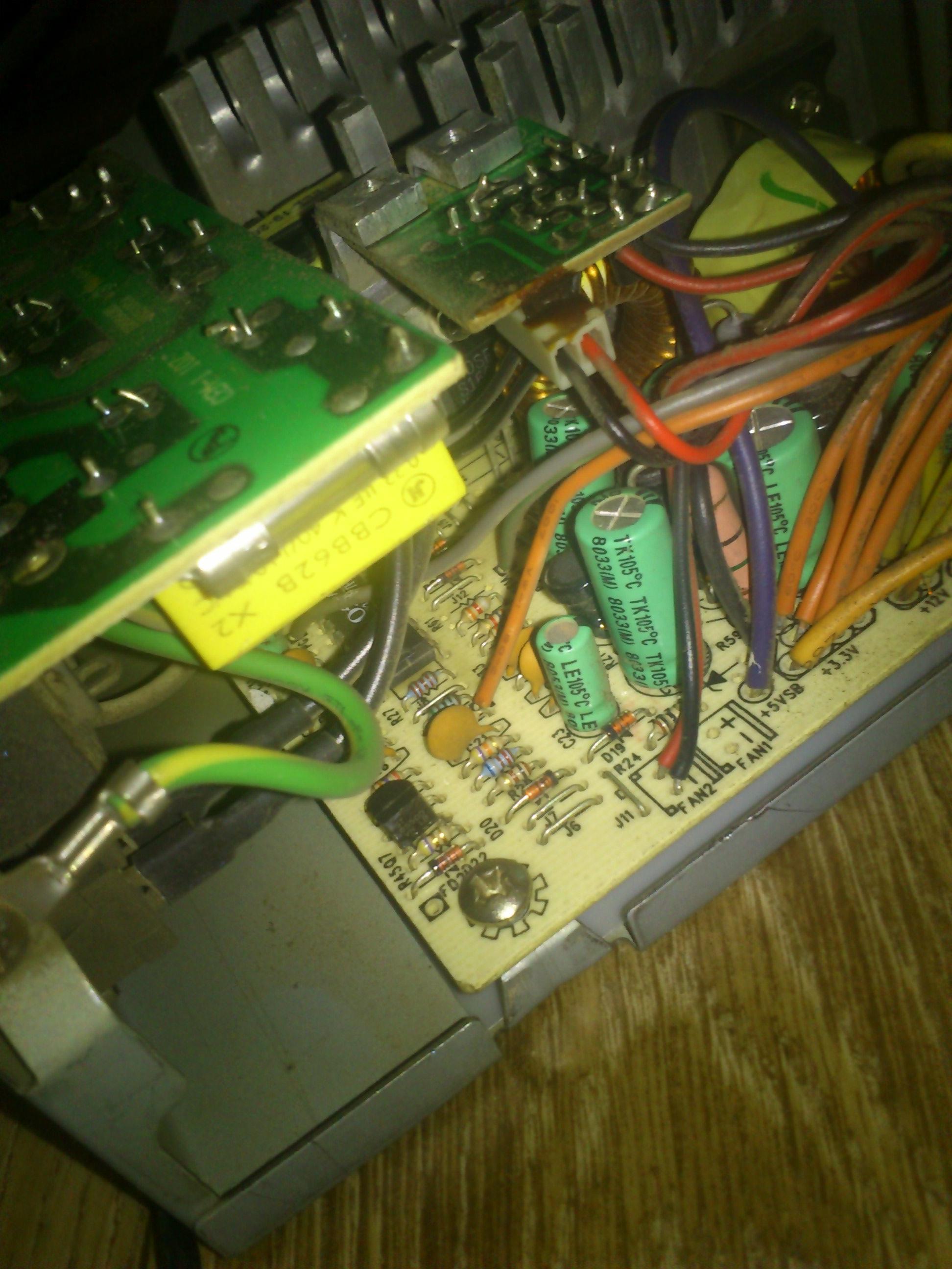

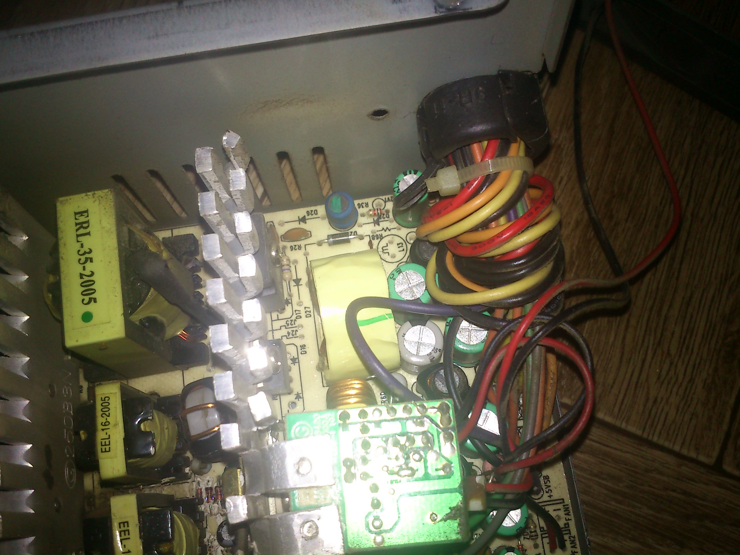

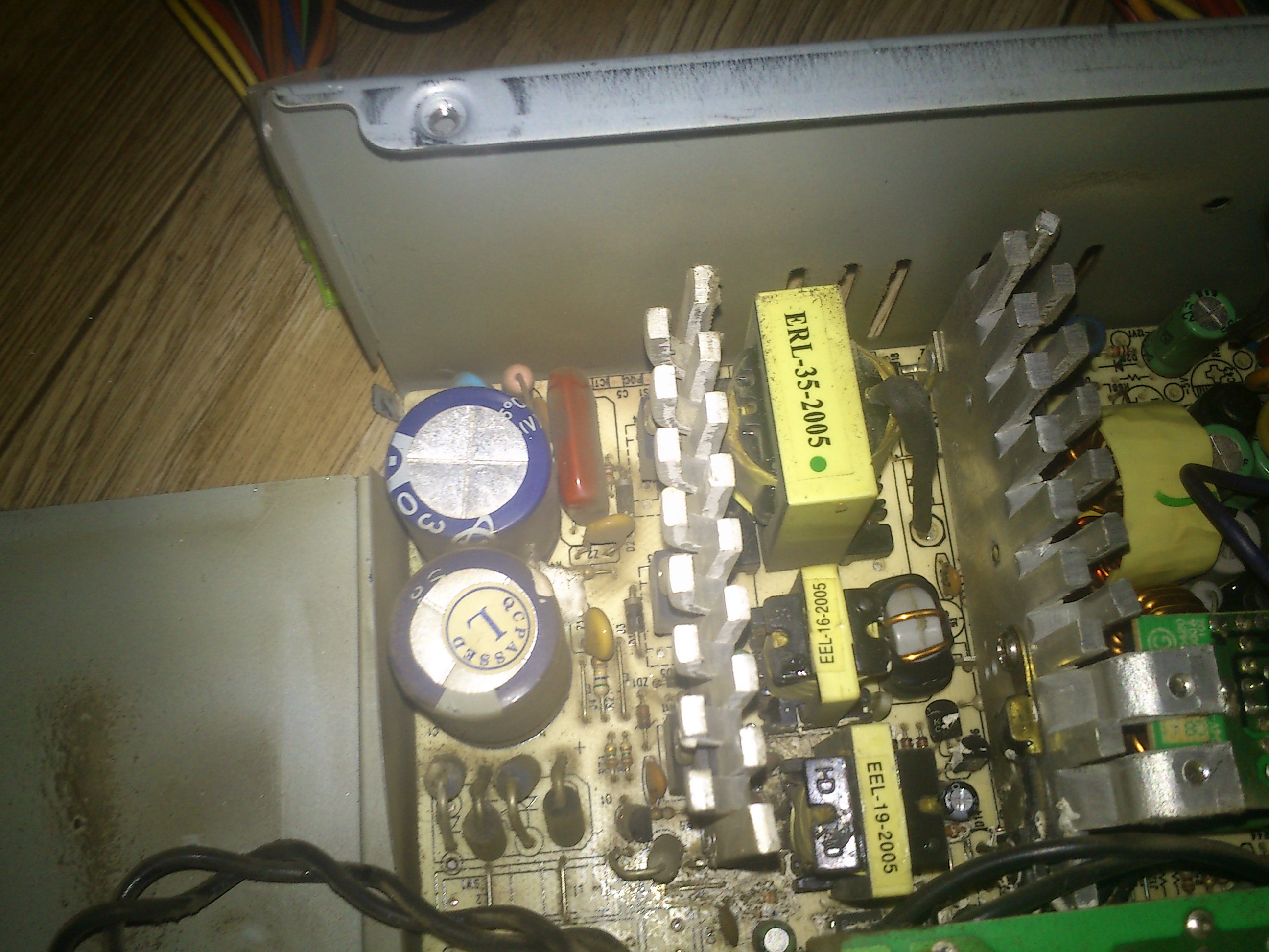

  • #14 15268288
    TheKrycha
    Poziom 7  
    Posty: 35
    Proszę oto zdjęcia zasilacza z zewnątrz, i od środka:

  • #17 15268399
    tzok
    Posty: 38813
    Pomógł: 3175
    Ocena: 6533
    Zaznaczone to masa zalewowa, natomiast sam zasilacz to jak widać typowy wyrób zasilaczopodobny, pozbawiony wszelkich filtrów i zabezpieczeń.
