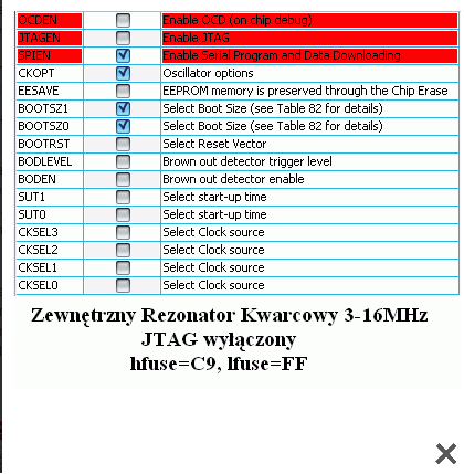

    Tysiąc różnych przyczyn: http://mikrokontrolery.blogspot.com/2011/04/problemy-z-zaprogramowaniem.html
    Jakie fusebity próbowałeś zaprogramować (podaj Low i High)?
    Chciałbym ustawić tak jak tutaj:
