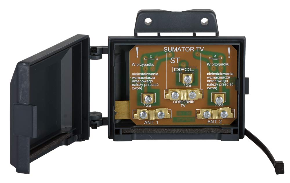

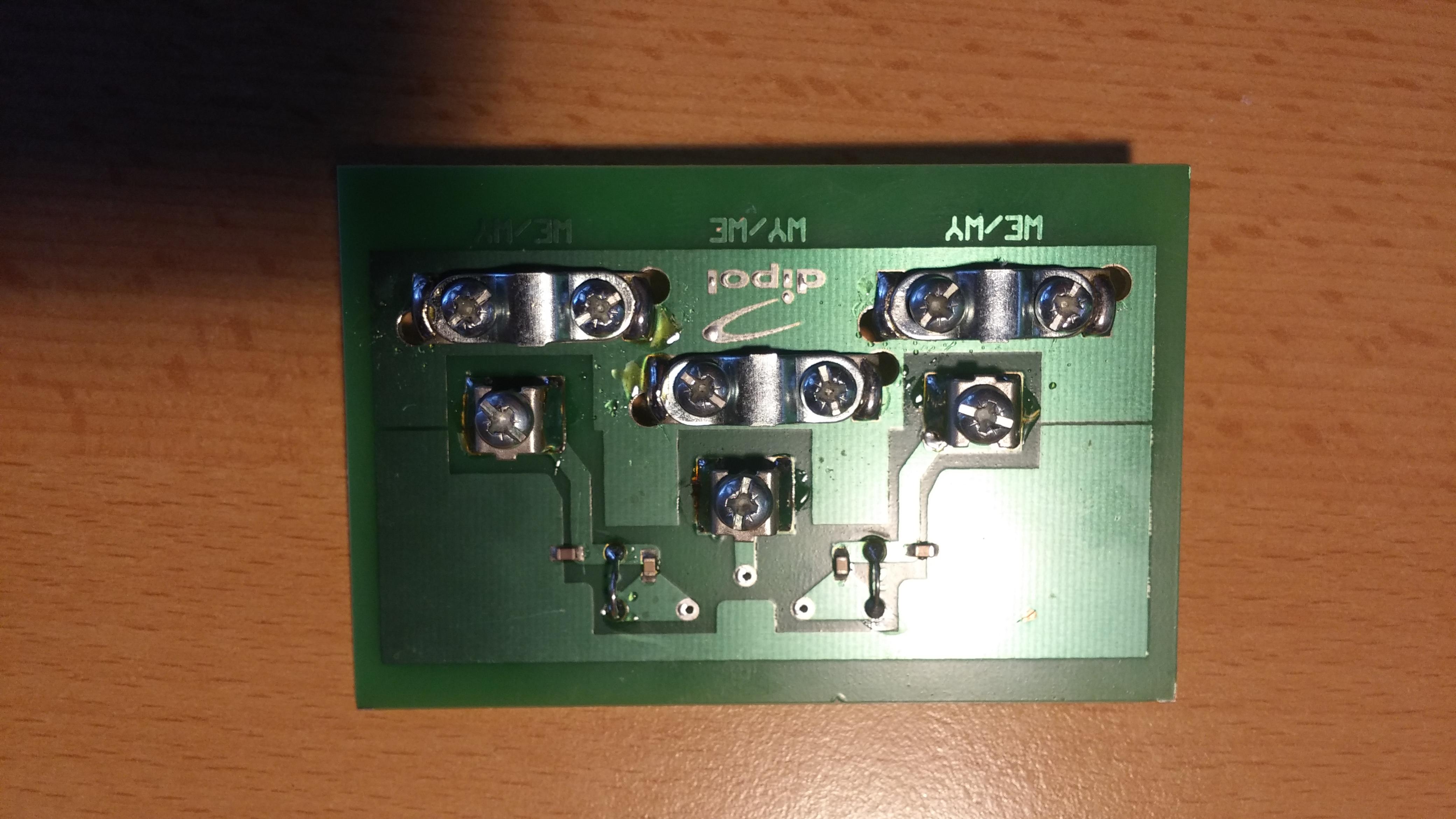

    creativ_pl napisał:
    Pytanie mam takie czy w tym miejscu na zdjęciu nie powinno być cewki? Sumator dipol st 1-69 czy nie brak elementu?
    A druga strona cie nie interesuje?Co to ma do działu sat?
  • #4 15284435
    creativ_pl
    Posty: 708
    Pomógł: 20
    Ocena: 25

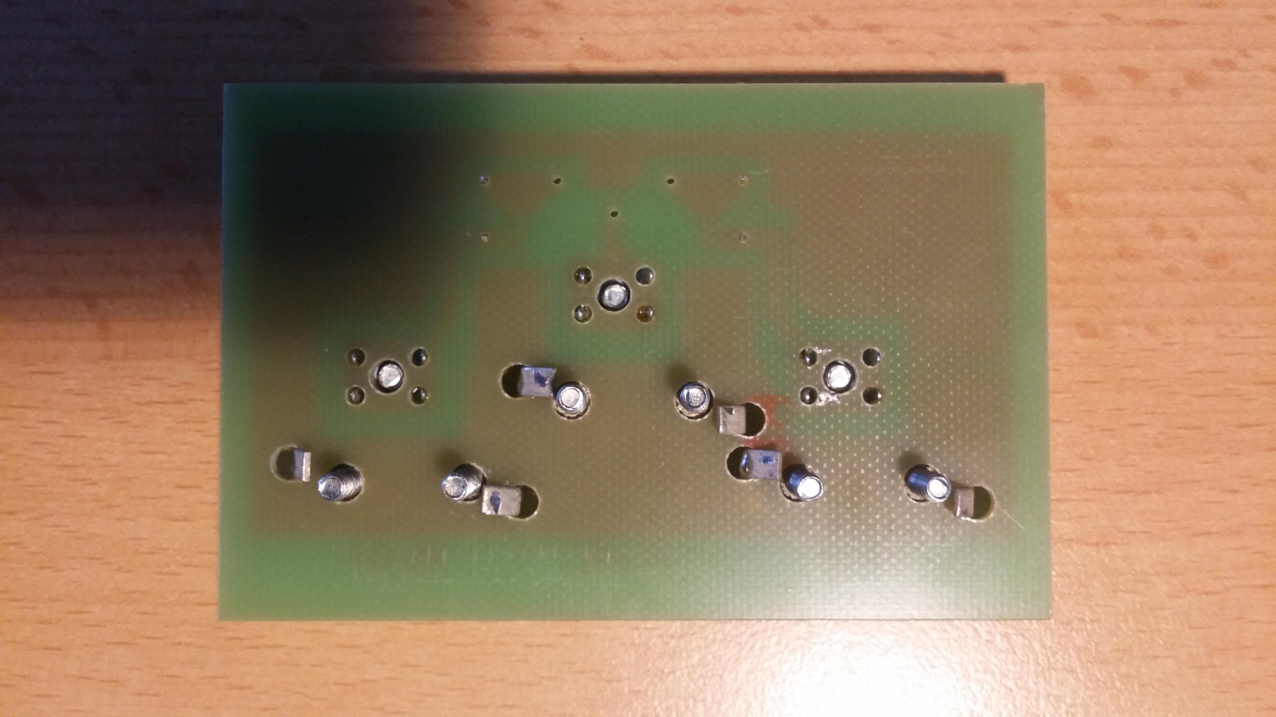

    Umiem korzystać z Google. Ale skoro twierdzisz inaczej to proszę, udowodnij mi i pokaż gdzie na obrazku w Google jest pokazane obydwie strony PCB.
    Nie jestem "z łokcia" i wiem, że jest 2 strona, ale jak byś tak powiększył zdjęcie to widać, brak ścieżek z 2 strony, a miejsca lutowania jak i otwory są puste. No ale po co prawda?.
    Faktycznie zły dział przepraszam i proszę szanownego moderatora o przeniesienie do odpowiedniego działu.

    Witam!
    Chyba płytka w obudowie osadzona odwrotnie i nie widać elementów pod spodem płytki.

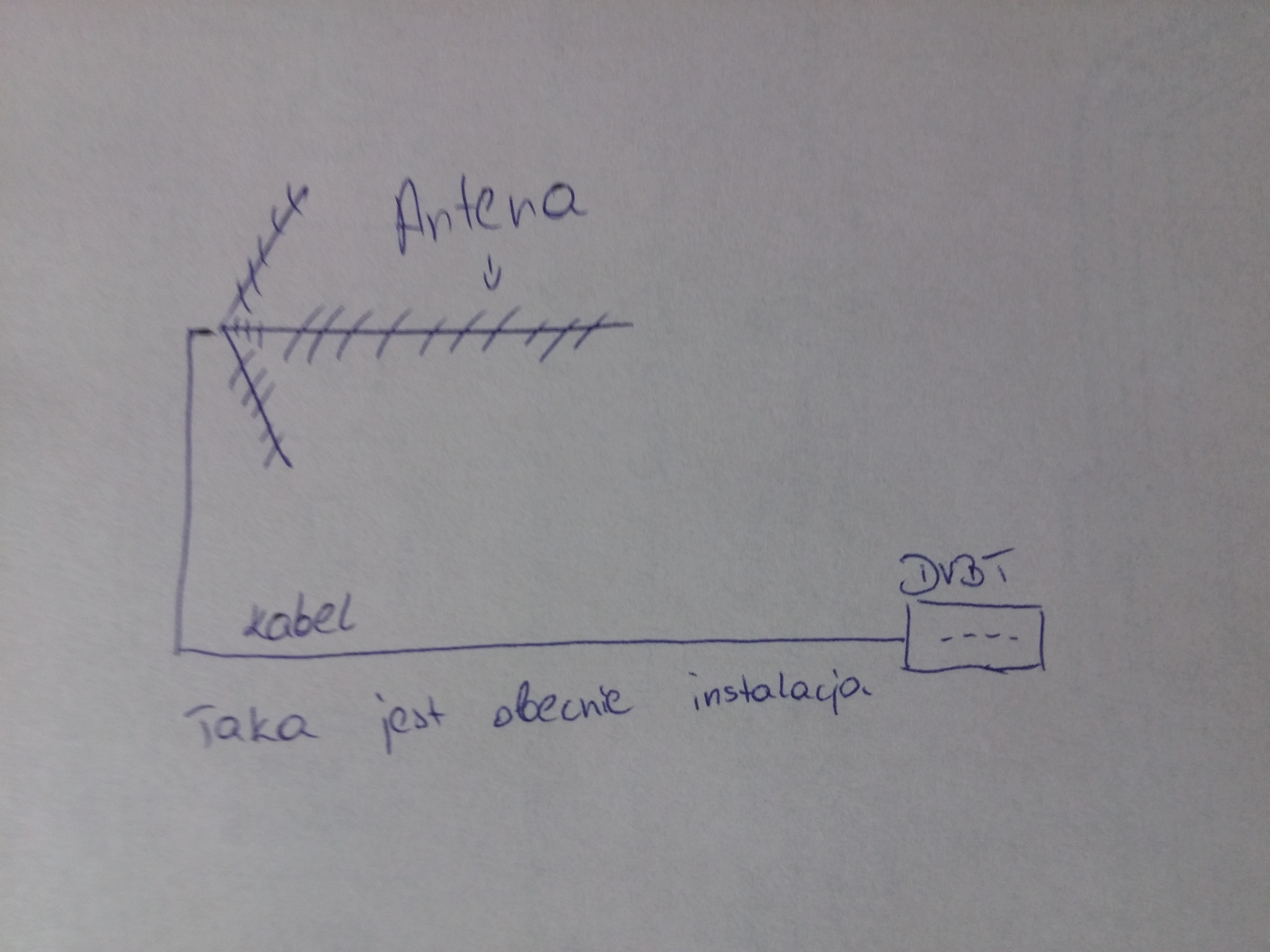

    Jeśli schemat instalacji antenowej to w sumie nie wiem co tutaj mam pisać od anteny 1 oraz 2 idzie przewód antenowy do dekodera dvb t i tyle, gdy podłączam do tego sumator to na wejście daje anteny 1 oraz 2 a wyjście idzie do dekodera
    jeśli chodzi o schemat ideowy sumatora chyba nie muszę ci go rozrysowywać bo zdjęcie moim zdaniem jest wyraźne i dokładnie widać gdzie co jest, natomiast z 2 strony płytki nic nie ma. Ale by nie było nie domówień to zamieszczam zdjęcie 2 strony.

    A ty umiesz czytać opis tematu?!.
    Człowieku instalacja 5 metrów kabla antenowego podpiete do zakupionego wzmacniacza, a ten przykrecony do anteny. Z drugiej strony podpiety do dekodera dvbt. O jakiej instalacji chcesz jeszcze polemizować?. Co ci mam napisać skład miedzianego przewodu?. Tam nic więcej nie ma!. Cały czas pracuję jedna antena na jednym kablu który jest w całości.
    To nie jest instalacja do hotelu. W tedy to inna bajka.

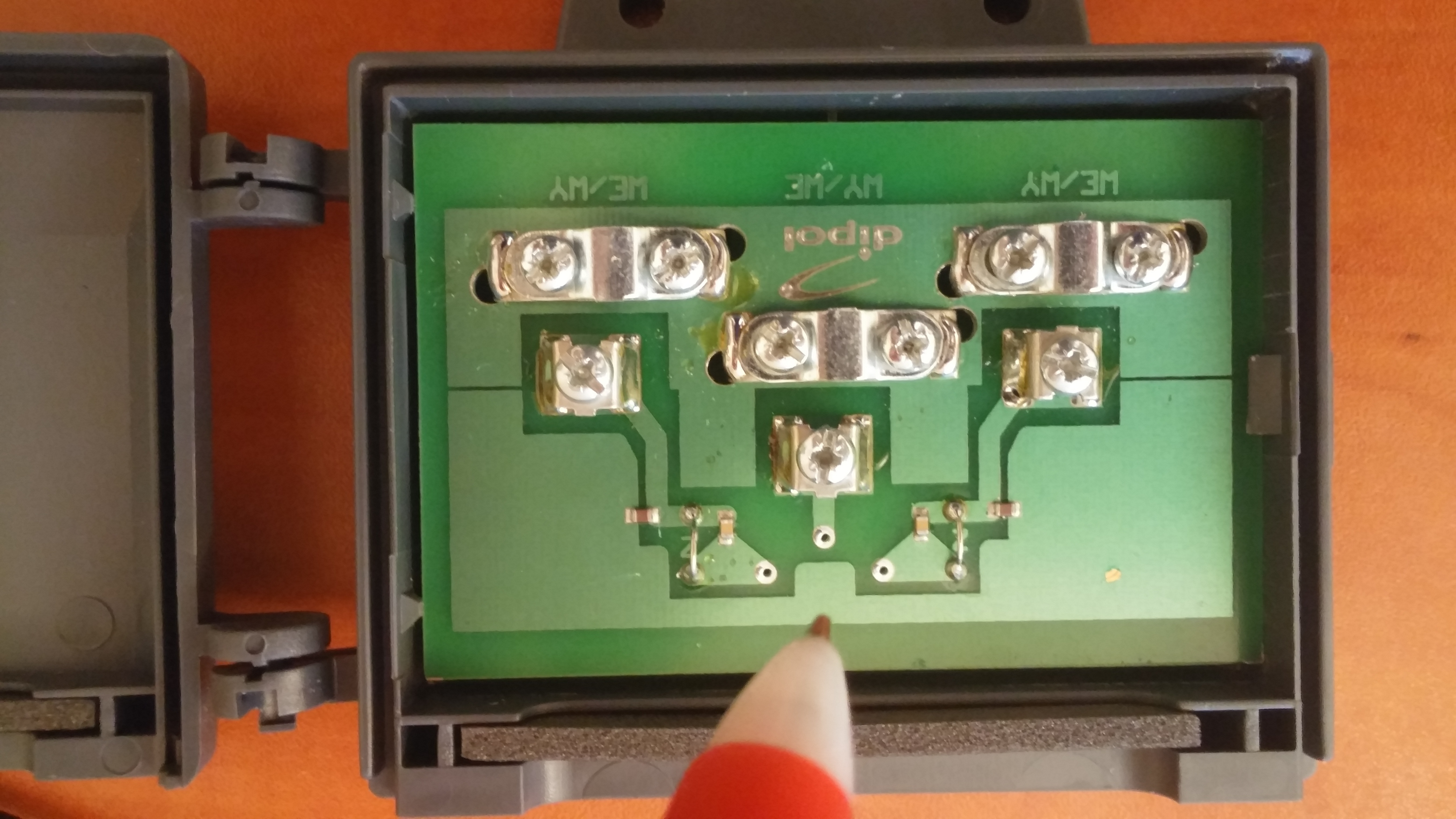

    Tak jest teraz
    Tak było zgodnie z opisem na okolo 10 min i nic

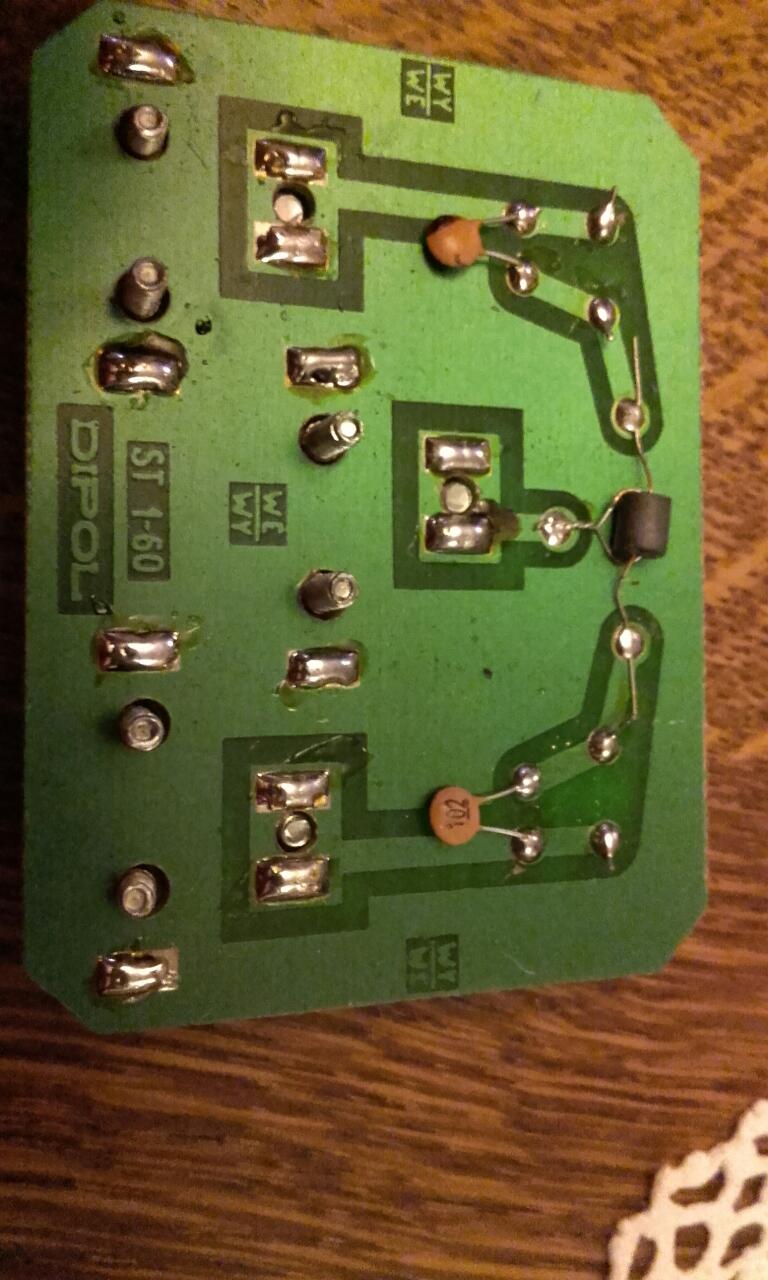

  • #29 15293511
    creativ_pl
    Posty: 708
    Pomógł: 20
    Ocena: 25
    Dziękuję ślicznie pewnej osobie. Której chciało się przesłać mi zdjęcie. Odpowiedz będzie w 1 poście. Dla wszystkich wymądrzajacych sie, wierzę że macie wiedzę, ale skoro ktoś piszę konkretne pytanie to oczekuję odpowiedz na nie. A typu jaka instalacja, etc etc i pisanie że mam użyć szarych komórek, i pisanie że mam kupić znowu kolejny sumator..... zostawię bez komentarza. Nie znam sie na elektronice lecz na czym innym, i wychodzę z założenia, jeżeli coś robię staram sie to zgłębiać i wiedzieć jak coś działa, a nie gdy coś nie działa to kosz i tyle. Pozdrawiam.
