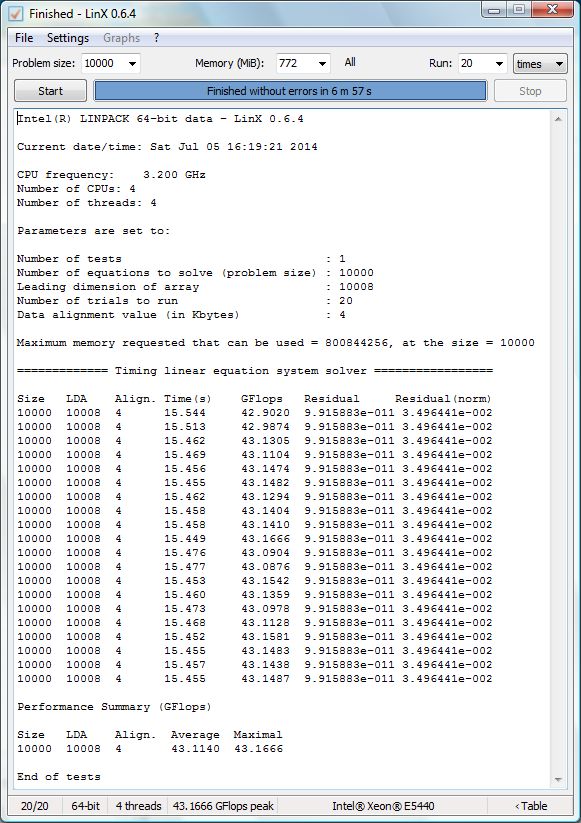

    Używałem E5440 z funkcjami oszczędzającymi energię i działa OK na płycie GA EP35C-DS3R jednak by wykluczyć inne przeszkody proponuję do testu wyłączyć C1E i EIST, zmienić dzielnik by pamięć pracowała na 666 MHz lub zostawić jedną kość DDR2 800 MHz.
    Przy taktowaniu 3,2 GHz rzeczywiście powinno być ~43

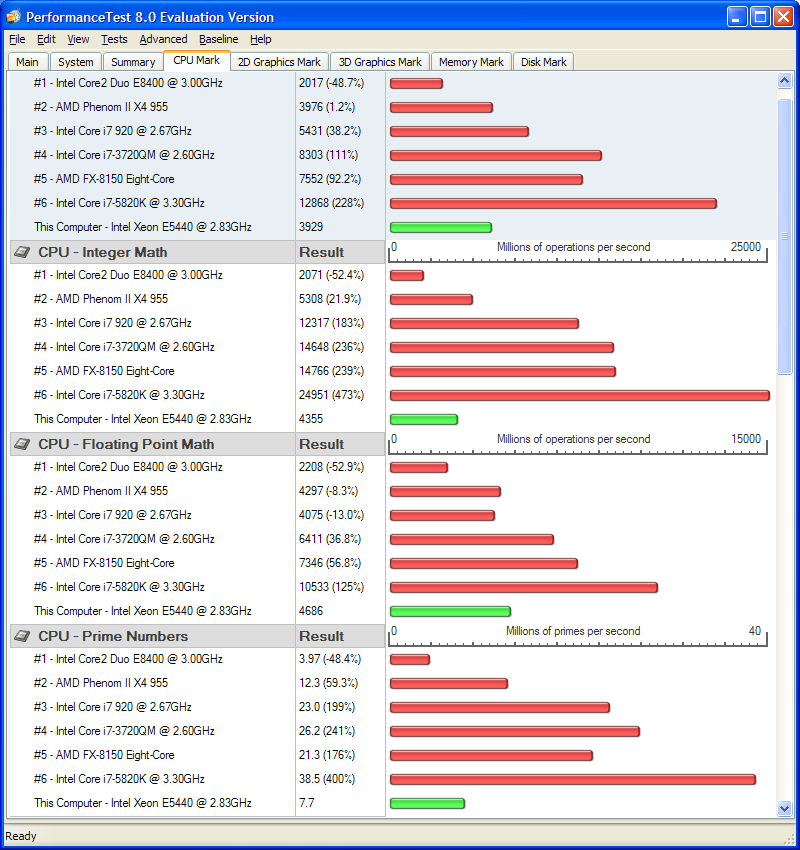

    PassMark i CINEBENCH 32 bit (zrobiłem dla porównania z twoim @Dra98 wynikiem z tego posta):
    Xeon E5440 - prawdopodobny throttling i niemożność podkręcenia
    Jak widać wyniki w PassMarku i CINEBENCH są niższe od Twoich @Dra98 (nie wiem jak z AIDA). Do testów wyłączyłem oczywiście C1E, EIST, Thermal Protection, jedna kość 2 GB 800 była włożona. Niestety nie mogłem wykonać testów w 3DMark 11, ponieważ mam Windows XP 32 bit (niedługo w związku z modernizacją kompa zmieniam system). Zresztą, czy system 32 bitowy w porównaniu z 64 bit może mieć wpływ na wyniki? W zwykłym 3DMark wystąpiły jakieś błędy przy wypakowywaniu archiwum z instalatorem (nie chciało mi się pobierać jeszcze raz, ponieważ całość waży ponad 1 GB).

    A nie powinien być jednak trochę wyższy wynik? Xeon E5440 podobnie jak Q9550 ma 12 MB Cache (Q9300 ma "tylko" 6 MB) :-) U @Dra98 wyszło 3,89 pkt., a u mnie 3,59. Nie jest to może dużo, ale jednak jest różnica :-) Zresztą podobnie jest w Passmarku (tu wyniki są sporo niższe - 3929 vs 4913 pkt.). Szczęśliwego Nowego Roku!

    edit2: Udało mi się podkręcić stabilnie procesor do 3,2 Ghz :-) (20 min. testu w Linx bez błędów/resetów). Musiałem zmniejszyć FSB do 377 Mhz (377x8,5) i podwyższyć tak jak powiedziałeś @sylweksylwina napięcia FSB i MCH o 0,1v. Niestety wyniki w PassMarku jak i w Linx'ie (32 Gflops) są tak samo niskie jak wcześniej (jedynie w Cinebench wynik jest w miarę ok - 3.69 pkt vs 3.87 podane przez @Dra98). Hmm... przypomniałem sobie, że podczas montażu procka lekko odgiąłem jeden pin w gnieździe - udało mi się dogiąć go jednak (a może nie do końca styka się z procesorem?). Czy to może mieć wpływ na wyniki w benchmarkach? Sam już nie wiem...
    Z góry wielkie dzięki za dotychczasową pomoc :-)
    edit3: Poczytałem trochę na internecie i okazuje się, że wyniki w Passmarku mogą być zaniżone przez 32-bitową wersję Windows (o ok. 30%), którą obecnie używam. Podobnie pewnie jest w Linx (@Dra98 miał 64-bitową wersję). Jutro kupuję dysk SSD i postawię na nim Windowsa 7 64-bit, zobaczymy czy wyniki będą inne.
