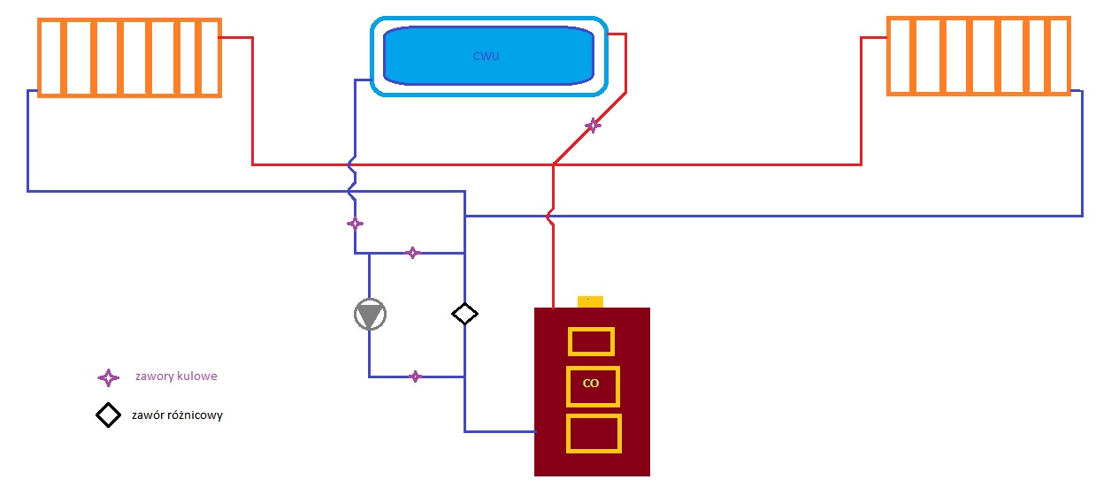

    Witam wszystkich,
    Proszę Was o pomoc przy małej modernizacji mojej instalacji. Otóż jestem na etapie wymiany kotła - zasypowca zastępuję podajnikowym. Póki co instalacja wygląda jak na załączonym obrazku. Chciałbym dołożyć zawór czterodrogowy i pompę dla CWU. Pompa CO będzie zmieniona na nowszej generacji, jednak musi zostać na powrocie z racji braku miejsca. W związku z powyższym - gdzie wmontować czterodrogowca i pompę CWU? Może macie jakieś inne sugestie? Sterownik nowego kotła ma obsługiwać taki zawór, jednak w hurtowni doradzają by pozostać przy manualnym przełączaniu, bez siłownika.
    Za wszelkie sugestie będę bardzo wdzięczy. Instalacja CO i CWU - modyfikacja dla nowego kotła

    jako ze będzie zawór 4d to pompę CWU zamontuj bezpośrednio na wyjśćiu z kotła dalej dopiero zawór 4d. Nie zapomnij o zaworze klapowym (jednokierunkowym), w obwodzie CWU.
    tu masz schemacik http://www.kotly-witkowski.pl/_img/schematy/4d.jpg

    Dzięki za odpowiedź. Czyli jak rozumiem z podpowiedzi i widzę na schemacie, pompa na zasilaniu. Niestety będę miał z tym problem - nie ma opcji by wstawić ją gdzieś na powrocie? Zawór 4d, jednak może być równie dobrze 3d. Zależy mi jeszcze na pompie cwu.

    pompa jaknajbadziej może być na powrocie, nic temu nie przeszkadza, ale nie w obwodzie kotła tylko za zaworem 4d. Osobiście zamontowałbym jeszcze zawor zwrotny klapowy w na wyjśćiu z kotła przed samym 4d, aby pompa cwu przypadkiem nie zaciągała wody z instalacji a bezpośrednio z kotła.
    Jak masz trochę drobnych to sobie zamontuje zawór termostatyczny na wyj z boilera, ustawiasz np 45* i majac 90*C na zasobniku w kanie zawsze 45.

    Po raz kolejny dzięki :) Jak się okazuje, jestem na tyle zielony, że nawet dzięki Twojemu opisowi, nie umiem zlokalizować odpowiedniego miejsca na moim rysunku dla 4d i pomp. Czy byłoby dla Ciebie problemem nanieść to na ten mój prowizoryczny schemat?
    @diodak_13 Zmodyfikowałem rysunek i wstawiłem zawór, pompy. Jeśli mógłbyś teraz skomentować... byłbym wdzięczny :) Instalacja CO i CWU - modyfikacja dla nowego kotła

    A możesz napisać co będzie powodowało aby woda poszła do grzejników za zaworem 4d? Tam ma być pompa!

    teoretycznie będzie działać, ale lepszym rozwiązaniem będzie jak dasz na obwodzie CO, czyli albo zasilaniu albo powrocie ale za 4d. Oczywiście zawory, filtry, itp. To jest schemat poglądowy. Jak nie masz pojęcia poproś sprawdzonego instalatora.
    Jeśli chcesz zrobić to grawitacyjnie to moze okazać się że pomimo zamontowanego sterownia w mieszkaniu będzie CI przegrzewać grawitacyjnie, no chyba ze masz termostaty.

    Dzięki za podpowiedzi. Racja, schemat jest bez filtrów etc., jednak pamiętam o nich :) Instalacja jest w domu ojca, a że budynek pochodzi z poprzedniej "epoki" doszedłem do wniosku by przekonać go do większej przeróbki. Otóż na dzień dzisiejszy naczynie wzbiorcze jest wypuszczone z zasilania grzejników. Za poradami namawiam Go do wstawienia nowych rur i uporządkowania sprawy z naczyniem i grzejnikami. Przy okazji zrobi się miejsce dla pompy na zasilaniu. Jak tylko uda mi się z nim dogadać, wrzucę schemat do oceny.
    Czyli tak jak myślałem, 4d z siłownikiem i sterowaniem. Dzięki za rozwianie wątpliwości ;)

    sensem naczynia przelewowego jest uzupełnianie wody jeśli odparuje i głównym jeśli zagotujesz w kotle węglowym to ma sie gdzie para rozprężyć, ale jak z jakiś powodów zawór 4d zostanie w położeniu że obieg kotła i grzejników bedzie rozłączony a ktoś zagotuje kocioł to będzie bum.
    marbar6704 napisał:
    Nastawa automatyczna wydawała mi się słuszniejsza
    siłownik zrobi za CIebie robotę, ale nie za darmo, sam trochę kosztuje. no i będize działał poprawnie przy rozpalaniu i uruchamianiu pompy przy wychłodzonych grzejnikach. Jak masz drobne to zainwestuj.

    diodak_13 napisał:
    jeśłi z podajnikim, trzyma sam temp to może być bez siłownika, nastawisz raz i wystarczy.
    Co ty piszesz. A jak będzie za chłodno w domu to właściciel zaraz poleci przestawiać zawór 4d i proporcje przepływu się zmienią na niekorzyść kotła.
    Dlatego rurę bezpieczeństwa montuje się bezpośrednio z kotła a nie przez jakieś zawory.

    Termostatyczne zawory mieszające CWU można zamontować w każdej instalacji. Przecież musisz mieć dopływ zimnej wody do bojlera.

    przecież nikt Ci nie każe robić cyrkulacji....! taki schemat znalazłem więc CI podesłałem. Spokojnie możesz zamontować zawór termostatyczny, bo do zasobnika masz dopływ zimnej i odpływ ciepłej wody.

    Zasugerowałem się schematem w 100% i tym co widziałem u znajomych, czyli 3 rury ;) Czyli zostaje to co na schemacie, bez powrotu z cyrkulacją. Choć w zasadzie, w kotłowni można by wypuścić instalkę od bojlera do pompy obiegowej, zaślepiając ją. Przy remoncie łazienek, dołożyć tylko pompę i rurę.
