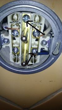

    Po kilkunastu latach musiałem wymienić gniazdko które było zmostkowane. Z gniazdka korzysta kuchenka elektryczna dokladnie piekarnik, podgrzewacz wody i czajnik oczywiście nie jednoczesnie.
    Moje podłączenie laika wygląda jak na fotke. Opis:
    Opis. Lewy górny kabel biały FAZA, Prawy górny kabel biały ZERO, Niebieski kabel dolny prawy mostek z gniazdka do bolca ( zerowanie )
    Czy takie połączenie jest dobre i bezpieczne ?
    Co w przypadku gdyby biały kabel ZEROWY ten u góry by się złamał lub poluzował i odpiął się ? Czy wtedy cała faza idzie na odłączone urządzenie i jakie są konsekwencje ?
    Instalacja posiada tylko dwa kable faza i zero
    Nie jest dobre i średnio bezpieczne, jednak bez zmiany instalacji nie ma innej możliwości podłączenia gniazda z bolcem.
    Sprawdź czy aby się nie mylisz. Lewy górny jest biało niebieski i z zasady powinno to być zero a prawy biało czarny powinien być fazowy. Jednak ktoś mógl to podlączać nie patrząc na kolory.
    Nic się nie stanie , obwód zostanie przerwany tak samo jak przy instalacji z przewodem ochronnym, gorzej jeśli zaistnieje taka sytuacja a urządzenie będzie nie sprawne i pojawi się napięcie na obudowie.

    Dzięki za info. Po lewej na bank faza bo sprawdzałem śrubokrętem i tam jest prąd, po prawej nie świeci na bolcach też nie.
    Wiem, że instalacja stara ale teraz wymieniać to masakra w związku z kuciem itd.
    Czyli na razie może tak zostać ?
    Jak odetnie obwód to już będzie sygnał że coś jest nie tak bo urządzenia nie będą działały ?
    A jak jest teraz z trzecim kablem PE ? nie jest tak że on i tak w skrzynce podłączany jest do zera ? Czyli to samo co mam teraz tylko z zerem łaczy się gdzie indziej ?
    Owszem jest i nie pisz bzdur.
    Najpierw ochrona później zasilanie (najpierw do styku ochronnego później mostek do N)

    Jaka różnica jest aby :
    Najpierw kabel N do Bolca a potem od Bolca mostek do gniazdka N ?
    Najpierw kabel N do gniazdka a potem z gniazdka N mostek do Bolca ?
    Nie mam PE mam tylko dwa kable Faza i Zero
    Nie mam kabla PE mam tylko FAZE i ZERO
    #9 15292576
    Taka jest różnica że minimalizujesz tym ryzyko pojawienia się napięcia na obudowie. Masz o jedno połączenie przewodów mniej.
    Nie widać na zdjęciu jak ten niebieski jest podłączony do gniazdka do bolców.

    Słuchajcie nie wykłucajcie się nie znam się dlatego pytam. Inaczej połączyć nie mogę a połączenie mostkowe już było wczesniej przez 10 lat i tak samo zrobiłem ale poczytałem na necie i nie do końca mnie to przekonuje, Co w przypadku gdy kabel ZERO się ułamie poluzuje czy jest możliwe że napięcie pójdzie na urządzenie i kogoś prąd pokopie ? czy po prostu tylko odetnie obwód. Co jakby całkiem wyrzucić mostkowanie i zostawić tylko kabel faza i zero ?
    [quote
    Nie widać na zdjęciu jak ten niebieski jest podłączony do gniazdka do bolców.[/quote]
    Jest podpięty na dole do śrubki przykrecony na dole do bolca

    erwinsans napisał:
    Inaczej połączyć nie mogę a połączenie mostkowe już było wcześniej przez 10 lat
    Nieśmiało nadmieniam, że wykonywanie instalacji bez przewodu PE już 26 lat temu było zabronione.
    Tak, jest taka możliwość!
    Przy sprawnej instalacji podczas uszkodzenia odbiornika, nastąpi samoczynne wyłączenie zasilania.
    Nie wolno w takiej sytuacji likwidować mostków. Ewentualnie zastosować gniazda uniemożliwiające podłączenie odbiorników wykonanych w I klasie ochronności.

    erwinsans napisał:
    Ponownie pytam co za różnica ?
    Taka różnica, że w przypadku uszkodzenia przewodu zerowego od razu zauważysz usterkę w postaci niedziałającego odbiornika. Gdybyś podłączył najpierw pod styk czynny, a uległby uszkodzeniu mostek do kołka, nie wiedziałbyś o zagrożeniu. Taki stan byłby nieznany do czasu przeglądu lub porażenia.

    erwinsans napisał:
    A jak ulegnie awarii mostek to nie będzie pełnił swojej funkcji ?
    A jak ma pełnić swoje funkcje skoro uległ awarii?
    erwinsans napisał:
    jedynie co nam to da że jak ulegnie awarii mostek podłączając jak piszecie to też nie będzie działał odbiornik.
    Przede wszystkim wprowadzi większe bezpieczeństwo. Było już to tłumaczone.
    erwinsans napisał:
    Czyli podłączając KABEL ZERO najpierw do BOLCA a potem OD BOLCA do GNIAZDKA ZERO mostka da nam bezpieczeństwo jeżeli awarii ulegnie zarówno ZERO jak i MOSTEK. ?
    Natomiast podłączając najpierw KABEL ZERO do GNIAZDKA ZERO a potem MOSTEK z GNIAZDKA ZERO do BOLCA ( tak jak jest teraz ) da nam sygnał tylko wtedy jeśli ulegnie awarii KABEL ZERO a jak MOSTEK to już nie.
    Strasznie po chłopsku ale mniej więcej tak :D

    Okej czyli zamienić ? Kabel ZERO ( po prawej u góry )wpiąc do bolca tam u góry gdzie ta śruba ? a dolny może zostać jak jest mostek ? który idzie od bolca do gniazdka ?
    Tak zamień i nic więcej nie kombinuj

    Kabel po prawej ZERO odpiąc i wpiąc jak na rysunku ?
    Mostek zostawić bez zmian ( połączenie gniazdko N do PE ) Czy zerowanie uziemienia gniazdka jest bezpieczne przy instalacji dwuprzewodowej?
