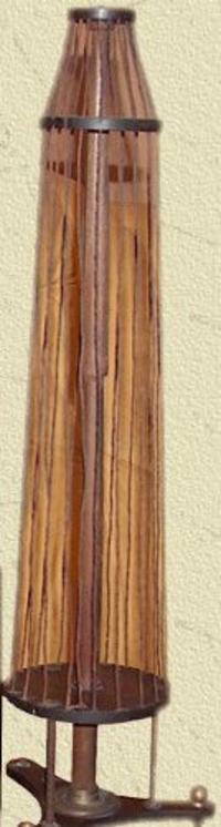

    Co to jest i kto wynalazł tę metodę? Retroelektroniczne zagadki - druga odsłona, urządzenia sprzed 1970 roku
  • #127 15415004
    marmik
    Posty: 10
    Ocena: 7
    Tak jest odpowiedź poprawna.

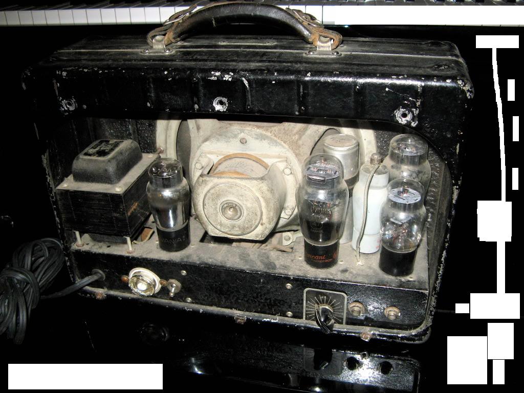

    Fajny 1951 National
  • #131 15415504
    Wojte1199
    Poziom 19  
    Posty: 491
    Pomógł: 29
    Ocena: 96
    1938 Rickenbacker

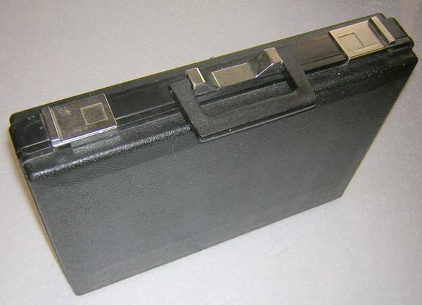

    To może ja Co w tej walizeczce było zamontowane? Podpowiem elektronika z mechaniką. Końcówka lat 60
