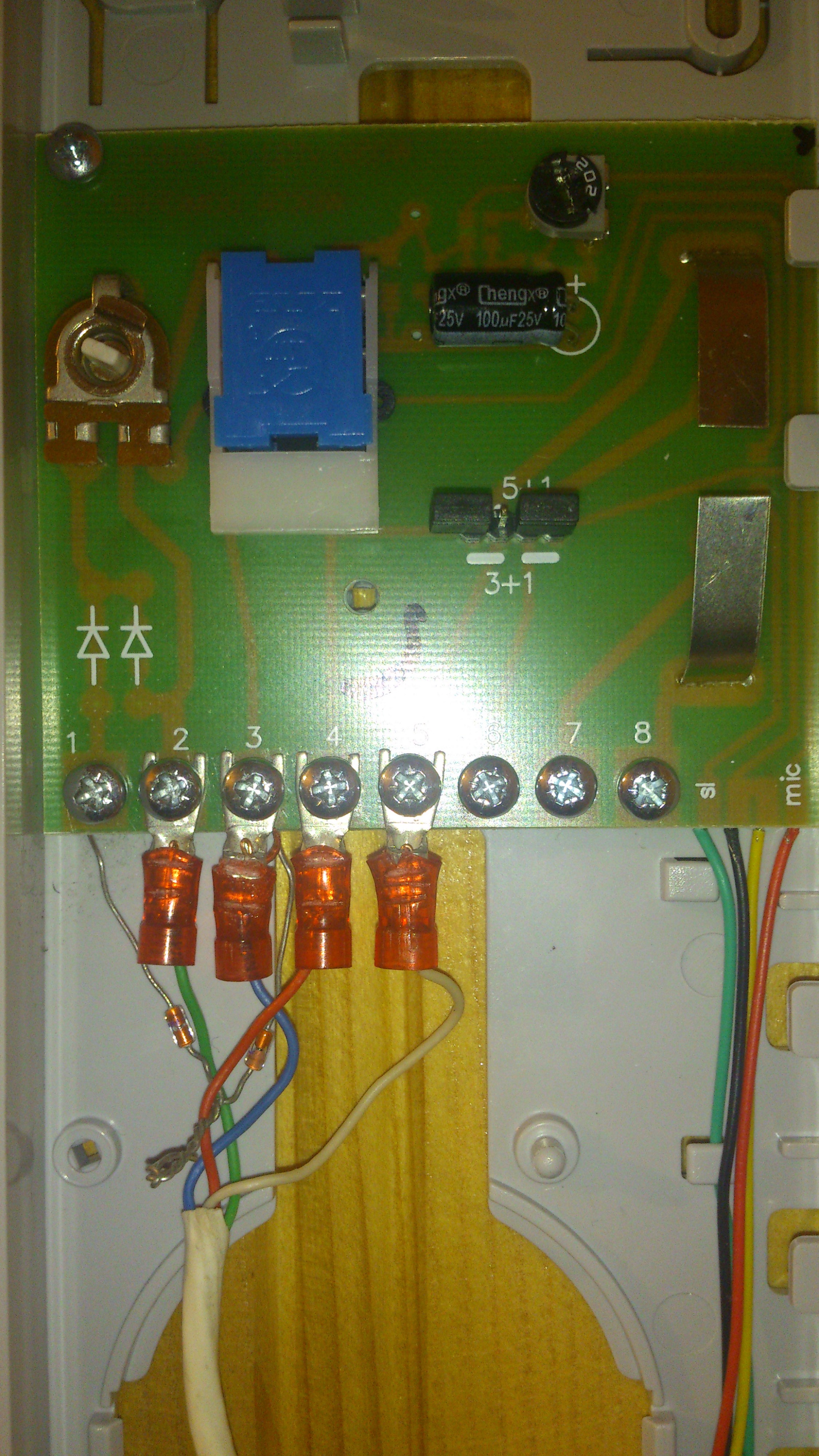

    Wymieniłem słuchawkę stara tesla a praktycznie to co z niej zostało na unifon Wekta TK 6 podłączyłem wszystko tak samo jak było w tamtej. Teraz gdy mówię do słuchawki to głos na dole jest taki jakbym mówił przez worek foliowy albo wcale mnie nie słychać. Gdy ktoś dzwoni z doły to również sygnał wołania jest dość cichy. Prosiłbym Was o pomoc bo już opadłem z sił. Jeżeli możecie to piszcie prostym językiem bo specjalistą nie jestem. Na dole załączam zdjęcie jak jest podpięty unifon. Z góry dziękuję za pomoc.

    Z opisu i zdjęcia wygląda na błędne podłączenie. Co to znaczy "podłączyłem wszystko tak samo jak było w tamtej"? Czy umiesz podać kolory podłączenia starej Tesli?

    Zmierz napięcie na linii mikrofonu, pomiędzy zaciskiem 2 a 4. Napięcie niższe niż 6 V przy podniesionej słuchawce może powodować zniekształcenia w modulacji.

    Poszukać sąsiada który ma źle odłożony lub uszkodzony domofon. Stare unifony miały wkładki węglowe które działały pomimo skrajnie niskich napięć. Nowe domofony mają mikrofony które wymagają wzmacniacza a co za tym idzie prawidłowego napięcia. Jeżeli któryś z sąsiadów źle odłoży unifon to obciąża obwód mikrofonu wtedy spada napięcie wzmacniacz ten zaś nie działa prawidłowo i mogą towarzyszyć temu takie efekty jak piszesz.
    Upewnij się czy masz dobrze ustaloną masę. Często spotykam źle podłączony unifon że zamiast masy jest linia głośnika, po prostu zamienione miejscami przewody 2 oraz 3.
    Towarzyszy temu często efekt sprzężenia i w panelu na dole słychać pisk.
    Słaby sygnał wołania tez wskazuje na błędne podłączenie.
