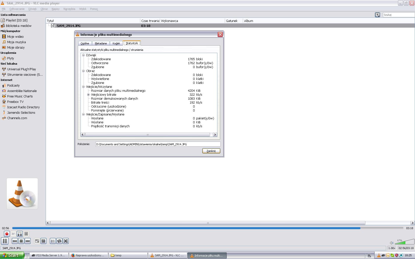

    Mam problem ze zdjęciami. Kiedy je otwieram to jest napisane że "prawdopodobnie format nie jest obsługiwany." Jest tak z 95% zdjęć. Dodam iż zdjęcia mają określoną pojemność i są w formacie JPG. Próbowałem już w innej przeglądarce zdjęć ale dalej to samo. Jak naprawić te zdjęcia?

    Witam. Nie wiem kolego jak to zrobiłeś, ale to nie są zdjęcia tylko pliki mp3. Zmień rozszerzenie pliku którego nie możesz otworzyć np: SAM_2914.mp3 i leci muza. U mnie na .wma też działa. Jeśli jest część zdjęć które się otwierają a część nie to możliwe że aparat nagrał sam dżwięk. A tak z ciekawości, jaki to był aparat?

    kowara
    Posty: 190
    Pomógł: 27
    Ocena: 47
    Potwierdzam słowa PEPE64,załączam zrzut ekranu odtwarzacza z danymi pliku

    W tym pliku są same zera (00) - brak danych do odzyskania.

    Potwierdzam słowa Dydelmax.Tym razem nic nie ma. Pusty plik. Wygląda jakby coś sformatowało niektóre pliki. Jakby zostały nadpisane, to czasami można odzyskać część zdjęcia. Skoro kopiowałeś z twardego na zewnętrzny, a jeszcze wcześniej pewnie z karty na dysk, to masz w sumie trzy możliwości odzysku danych. Spróbuj z karty a potem z dysku może coś uratujesz, bo z 'pustego pliku i Solomon nie odzyska' :)
