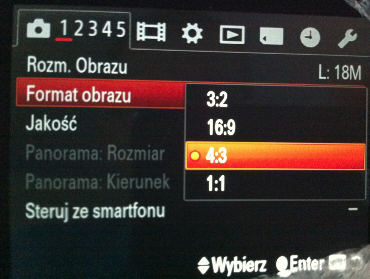

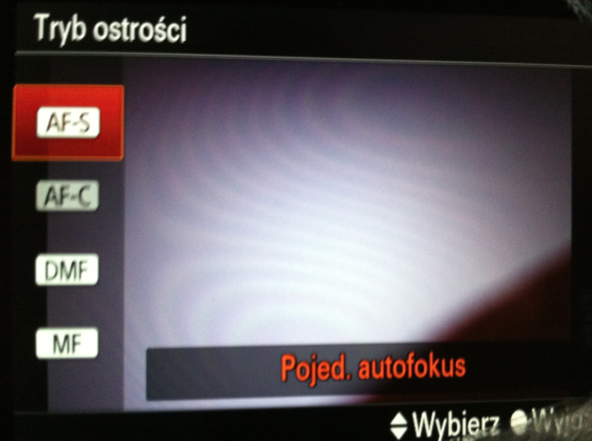

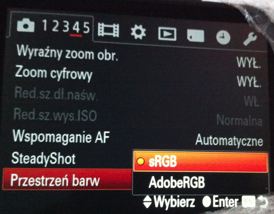

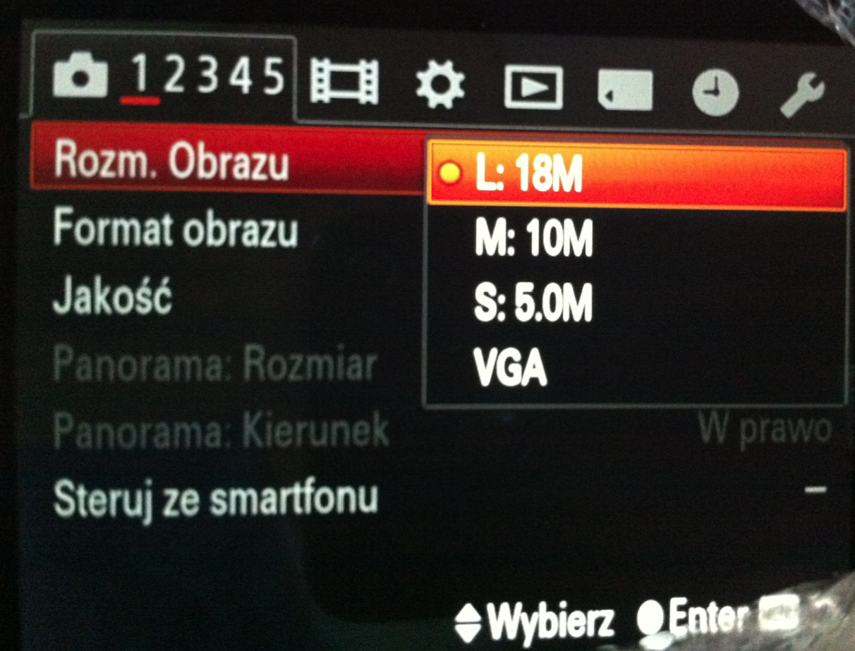

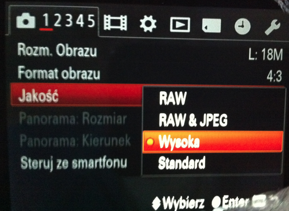

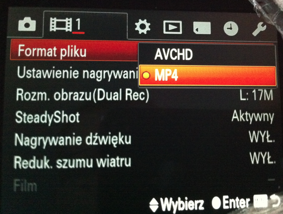

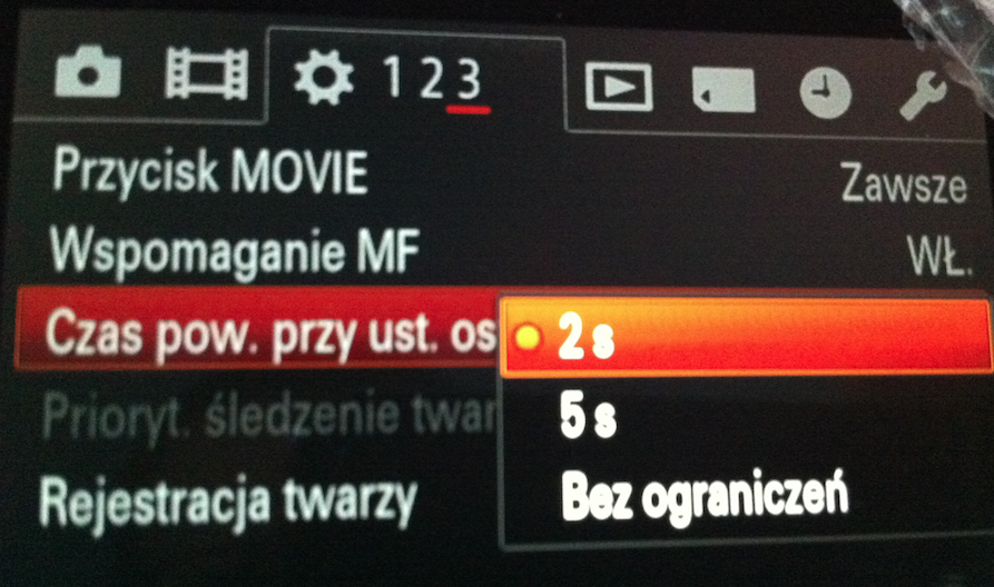

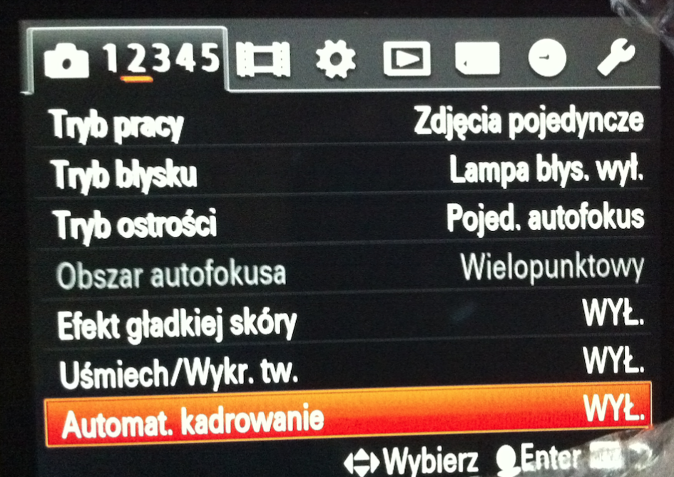

    Gdy zakupiłem aparat poprosiłem aby ustawiono mi najlepszą z możliwych jakości robienia zdjęć i filmów. Nie chcę oszczędzać na pamięci karty, ale chcę jak najlepszą rozdzielczość zdjęć. Teraz zaktualizowałem sobie aparat i wymazałem oryginalne ustawienia aparatu. Gdy czytam instrukcję aparatu widzę w niej inny wygląd aniżeli ten który widzę w aparacie, na dodatek jestem amatorem i nie radzę sobie z tematem. Chciałem bardzo prosić by ktoś chociaż pomógł mi ustawić kilka ustawień w aparacie. Poniżej zrobiłem 10 fotek opisów które wyświetlają mi się w aparacie i dwie fotki instrukcji aparatu. Przy każdej fotce zależy mi dowiedzieć się jakich ustawień dokonać. Jednak jeśli jest to zbyt dużo pracy, to chociaż przy kilku fotkach prosiłbym o pomoc. Aparat mam SONY DSC-RX100M2 i przedstawię link do instrukcji mojego aparatu DSC-RX100M2

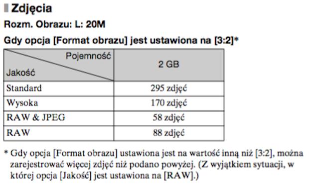

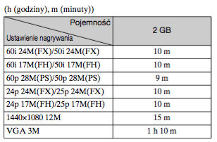

    Dołączam jeszcze dwa zdjęcia z instrukcji aparatu.

    Większość pokazanych ustawień jest OK.
    Zmieniłbym w drugim na 16:9, a jeżeli nie zależy Ci na objętości (wymagana duża karta) to zmień w trzecim na RAW &JPEG. Będziesz każde zdjęcie zapisywał na karcie w dwóch formatach. RAW pozwala na poważną edycję zdjęć, a JPEG wiadomo.
    W piątym jeżeli menu pozwala wybrał bym obszar autofokusa na pojedynczy. Łatwiej będzie skadrować ostro konkretny obiekt. Np. robiąc zdjęcie postaci kadrujesz na nią ostrość a nie na pobliskie drzewo czy inny detal w kadrze.

    Ja wykonuję w formacie RAW. Jako szybkiej przeglądarki używam FastStone Image Viewer. Z jej poziomu przechodzę do interesującego mnie programu do obróbki. Nie wiem jak w Sony ale Canon dokłada program do wywoływania RAW. Co do obróbki, często gęsto wystarcza sama "wywoływarka" RAW. Balans bieli plus praca na krzywych z sugestią prześwietlonych i niedoświetlonych obszarów i obraz ewentualnie do przekadrowania/wyprostowania. I jak przedmówca wspomniał - wykorzystuj całą matrycę. Dociąć do żądanego formatu zawsze można, w drugą stronę - nie. ;)

    Lightrooma kupisz na Allegro za 35 zeta. 😀. Jeśli chcesz rozwijać swoje umiejętności foto rób w RAW i AdobeRGB ( szersza przestrzeń barwna) pozwala na uzyskanie większej ilości szczegółów w barwach. Do poważniejszej obróbki darmowy gimp lub płatny Photoshop , w wersji prostszej ok 500 zł. RAW to nie tylko więcej informacji o aparacie, to przede wszystkim dużo większe możliwości edycyjne fotki i poprawy gorzej naświetlanego zdjęcia co w jpg może już być niemożliwe. Ale co najistotniejsze RAW to format bezstratny, tzn. Możesz dowolna ilośc razy edytować/ obrabiać fotkę i zapisywać bez straty jej jakości, w jpg każde zapisanie i powtórna edycja powoduje utratę pewnej ilości informacji o zdjęciu. To tak w mini skrócie. Można by książkę napisać. :)
    Obrabiasz RAW zapisujesz gotowy efekt w jpg. Już przeskalowany do formatu w jakim masz mieć fotki, i przekonwertowany do sRGB jeśli robisz w AdobeRGB. Sam proces skalowania i konwersji możesz zautomatyzować w PS.

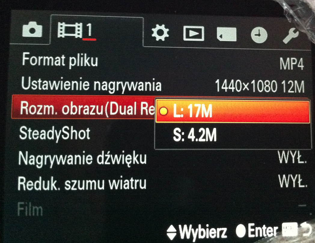

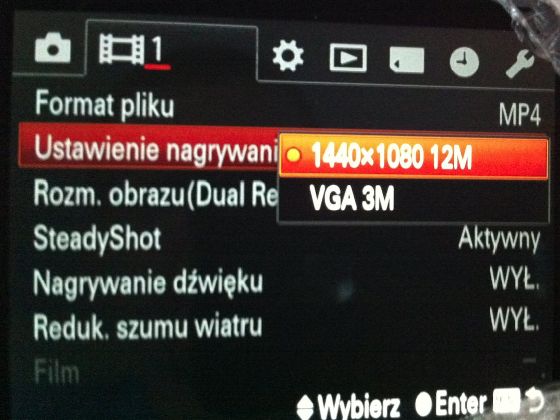

    W pierwszym poście pokazałem zdjęcie nr 9 i umieściłem je również w tym poście. Nie mogę zrozumieć co dokładnie oznacza opcja rozmiar obrazu i nie wiem którą opcję wybrać aby nagrywany film był najlepszej jakości z możliwych. Dziękuję za pomoc.

    @mirini jak chcesz obraz najlepszej jakości to zostaw tak jak na obrazku, a dodatkowo możesz zmienić format pliku na AVCHD, zamiast MP4, choć MP4 też może być. Zależy na czym to potem będziesz oglądał. Tylko pamiętaj o pojemnej i szybkiej karcie pamięci :) Pozdrawiam.

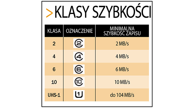

    PEPE64 bardzo dziękuję Ci za cenne wskazówki. Chciałem się zapytać czy karta pamięci którą posiadam wystarczy czy może powinienem kupić lepszą. Jeśli uzyskam lepszy film dzięki lepszej karcie to proszę podaj link do tej karty bym mógł ją zakupić. Kartę pamięci posiadam Sony 32GB SDHC Class 10 UHS-1 R40 MB\S
    http://www.amazon.com/Sony-Class-Memory-SF32UY-TQMN/dp/B00B7ID99I

    @mirini, karta którą posiadasz jest dobrej klasy i powinna Ci wystarczyć. Ewentualnie mógłbyś kupić większą np. 64 lub 128GB jeśli planujesz kręcić jakieś długie filmy, ale jakość filmu raczej nie wzrośnie. Poniżej zamieszczam tabelkę szybkości zapisu kart SD. Pozdrawiam. Jak ustawić w aparacie najlepszą jakość zdjeć?

    Dziękuję PEPE64. Wszystko jasne.
