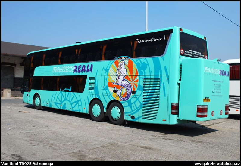

    Dzięki Xantix :)
    mojepetro...jeśli na prawdę teraz masz dylemat dlaczego zrobiłem na led, a dla czego nie to patrz poniżej :) :
    1. Oryginalne lampy z I lifta, które miałem fabrycznie:
    Dobór rezystora do symulacji żarówki 24V 21W w układzie LED
    2. Oryginalne lampy z II lifta, które założyłem:
    Jedne i drugie są oryginalne i fabryczne, a wymieniłem dla wyglądu!!! :]
    Xantix, ta lampa jest bardzo dobrej jakości ale też bardzo banalnej konstrukcji.
    Ona ma w sobie tylko elektronikę która przystosowała każdą lampę (biały kwadrat) do podłączenia 24V.
    Każdy z sześciu kwadratów w jednej lampie do oddzielna lampa(wkład) i wsadzone w czerwony korpus tworzą jedną kompletną lampę ale każdy kwadrat ma oddzielną kostkę
