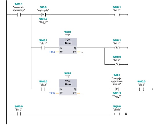

    Sterowaniem silnikiem 3 fazowym mając aby robil tylko jeden obrot po wykryciu impulsu ze sterownika
    Ma to działać, tak ze sensor wykrywa na taśmie produkt, po określonym czasie produkt znajduje sie w miejscu gdzie powinien byc wypchnięty. Silnik który wypycha produkt załącza sie robi obrót i wraca do pozycji wyjściowej i czeka na kolejny sygnał
    Poniżej załączam co wymyśliłem ale nie mam możliwości przetestowania tego, czy ktos bylby łaskaw sprawdzić?
    Moze jest łatwiejszy sposób aby to zaprogramować

    Nie jest to trafne rozwiązanie. Silnik po starcie i zrobieniu 1/2 obrotu musiał by być hamowany (siła bezwładności). Jeśli koniecznie silnik, to z przekładnią około 50:1.
    Należało by rozważyć zastosowanie siłownika pneumatycznego lub hydraulicznego.

    Widziałem jak działa taki popychacz, na silniku, jak sensor pozycji silnika w spoczynku nie zadziałał to silnik kręcił i wypychał. Nie wiem jaka przekładnie mieli w silniku
    A czy program jest poprawny?

    Nie piszesz nic o mocy silnika. Jeśli jest to moc rzędu pojedynczych kilowatów to
    w przypadku takiego zadania bierz silnik serwo z falownikiem ( np. Lexium); zaprogramujesz prościutko taki precyzyjny ruch w falowniku ( pozycjonowanie ) na pojawienia się impulsu .

    Poza tym, timer T1 nigdy nie doliczy do 5s...
    Ustawiasz marker bit1 na jeden cykl obiegu pętli a timer T1 żeby odliczył te 5s musi mieć stabilny sygnał na wejściu właśnie przez minimum 5s

    A nie można zastosować pneumatyki, skoro obiekt jest spychany z taśmociągu?
    Jeśli upierasz się co do silnika, to wystarczy zwykły motoreduktor.
    Silnik trójfazowy sterowany stycznikiem. Na silniku musi być luzownik (hamulec).
    Układ mechaniczny może bazować na mimośrodzie.
    Wykrywanie pozycji zerowej czujnikiem indukcyjnym.
    Jaki czas cyklu zakładasz (jednego obrotu/suwu)?
