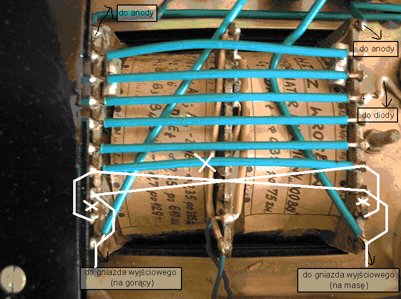

    Hmmm...niestety okazałem się większym laikeim niż myślałem :(
    Dlatego zadam kilka może komuś się wyda...bardzo śmiesznych pytań.
    http://www.zdnet.pl/~chrup/farfotzel/trafo_100bis.rar
    to jest zdjęcie mojego trafa głośnikowego...
    Jeżeli ktoś jest w stanie mi jak na tacy narysować na bazie tego jak należy to polutować to byłbym wdzięczny jak nie wiem co !!!
    Jestem totalnie początkujący...coś tam mi świta ale nie mogę jakoś z tego zrobić pożytku w kwestii trafa leżę :(

    chrup
    Posty: 11
    Przepraszam....
    Nie no...jestem laikiem..ale parę podstawowych kwestii już wiem no i pierwszą z nich, właśnie tę o pilnowaniu podłaczenia obciążenia pod końcówkę lampową usłyszałem już na początku poszukiwań . Nie podłączam się pod paczkę ale również nie podłączam gitary, żeby nic nie rozkwasić...
    Przepraszam za błąd w pomiarze...na wyjściu jest 120V.
    Zastanawiam się nad parametrami jakie występująw wzmaku podczas biegu jałowego...
    Jeżeli takie pomiary są bezcelowe to poproszę o wskazanie drogi, warunków w jakich sprawdzanie napięć da jakiś obraz całości, gdzie co i jak.
    Generalnei dopiero się uczę ale strasznie mnie to wciąga i zaczyna coraz poważniej fascynować. :)
    nowy link:
    http://www.zdnet.pl/~chrup/farfotzel/bis100.gif
    Sprawdziłem połączenia "piszczącym" omomierzem :)
    Jeszcze tego nie zakumałemale jest mniej wiecej tak że jest przejscie pomiędzy wszyytkimi czterema nóżkami od dołu, z obu stron. Tzn bez względu na konfigurację wybierając dowolną parę jest przejście.
    ...dalej...
    Jak sprawdzam piatą nóżkę od dołu z prawej strony to jest przejście na piątej i szóstej z lewej strony oraz na 6 z prawej strony.
    Jak sprawdzam szóstą nóżke z prawej strony to jest przejście na prawie wszystkich nóżkach z prawej i lewej strony oprócz pierwszych czterech
    Jak przykłądam do siódmej z prawej strony to jest przejście na prawie wszsytkich oprócz pierwszych pięciuz obu stron oraz ostatniego(na samej górze) z lewej
    na8 i 9 z lewej strony taksamo jak wyżej...pierwsze pięc nieczynne i 10 na górze z lewej
    Przepraszam Was...wiem, że to żałosne :( ale nawet nie wiem jak pytać a bardzo chceto zatrybić
    Jeżeli komukolwiek coś mówi to co piszę ...lease help
    acha....
    międzynóżkami nazwanymi przeze mnie 7i 10 z obustron wlutowane są kondensatoryna 33nF 1000V...nózkinr 10 łączą się z anodami lamp mocy.
    dodatkowo na nóżke nr 7 polutowany jest przewód z czegoś coprzypomina mostek gretza
  • #19 1798301
    Vault Dweller
    Poziom 29  
    Posty: 1399
    Pomógł: 53
    Ocena: 43
    Masz. Białymi liniami przekresliłem połączenia, które musisz usunąć, a narysowałem te połączenia, które musisz wykonać między poszczególnymi punktami. W ten sposób połączysz wszystkie uzwojenia równolegle z zachowaniem odpowiedniego fazowania. Nowe przewody krzyżują się bez połączenia :), łącza się tylko na łączówkach trafa.

  • #21 1799134
    chrup
    Posty: 11
    hehe :) Bóg zapłać !!!! Naprawdę wielkie dzięki....jutro zabieram do próbowni sprawdzic czy gra ok...
    Masz rację.... chassis jest wymiarowo mniejsze ale proporcjonalnei zgrabne i można zdjąć "chlebakowatą" obudowę co też zamierzam uczynić.
    Zastanwiam się też, czy nie warto zamontować poprostu jakiegoś potencjomtru 'gain" korektora i mastera tylko ja kto zrobić...hmmm....
    To wszystko chyba można zrobić zaraz na wejściu tylko może ktos mi poradzi jakis przykład...jakie potencjometry i jakie kondensatory dla góry, środka i dołu...
    Zastanawia mnie też jaka jest wykonalność "mastera" bo jak wstawie jakiegoś pota na wejsciu to bedzie w zasadzie gain a nei master(1 MegaOhm ?) Są dwie ECC81 i jak go kiedyś podłaczyłem z paczką to dźwięk był pzresterowany...W któym punkcie takiego ukłądu musiałby być Master?
    Pozdrooo
