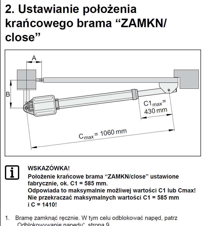

    Dzięki za odpowiedź
    znalazłem szczegóły
    Maksymalny kąt otwarcia 130 ° - w zależności od wymiarów A i B,
    Napęd do bramy 2-skrzydłowej pod kątem, 2,5m/100kg, budżet 2500-2700 złtwist200el..ela.jpg (93.44 kB)Musisz być zalogowany, aby pobrać ten załącznik.
    jedno to długość ?? drugie waga ??

    Przy takim skrzydle max 120-125 stopni. Większy kąt rozwali Ci siłowniki po jakimś czasie ...

    Witam. Do tej bramy proponuję napęd sommer tvist 200 el który jest przystosowany do mocowania na słupkach klinkierowych i nie ma problemu z takim otwieraniem bramy (pod kątem).
    Gwoli ścisłości "przystosowany" do słupków klinkierowych jest każdy dłuższy siłownik (czyli o wysuwie 40 cm i wyżej) - nie tylko Sommer, a już bardziej "przystosowany" do dużych kątów wydaje się być Beninca Bill 50 (wysuw pół metra).
    W przypadku jednak jakiegokolwiek liniowego siłownika tak duży kąt to generowanie sporych naprężeń i wymaga zegarmistrzowskiej precyzji (i prób) w wymiarowaniu mocowań. Może pomyśleć nad ramieniówkami? Są przeznaczone do montazu na grubych słupkach, akceptują duże kąty otwarcia...

    Zauważyliśmy kolego @andrzej lukaszewicz , a propozycje siłowników o skoku minimum 400 też już padły.....
    Jak zauważyłeś, kąt który tam jest to ponad 130 stopni, skrzydło ma 2500 długości i jest dość ciężkie...
    Przy takim kącie trzeba zastosować stosunek wymiarów A i B 2:1 (wiadomo że optymalnie jest 1:1)....
    Czyli po starcie przy zamykaniu skrzydło 130stopni będzie "rwało" i szarpało jak diabli, aż w końcu coś "strzeli".Potrzebna by była centrala która ma łagodny start z obydwu pozycji, a nie tylko hamowanie.
