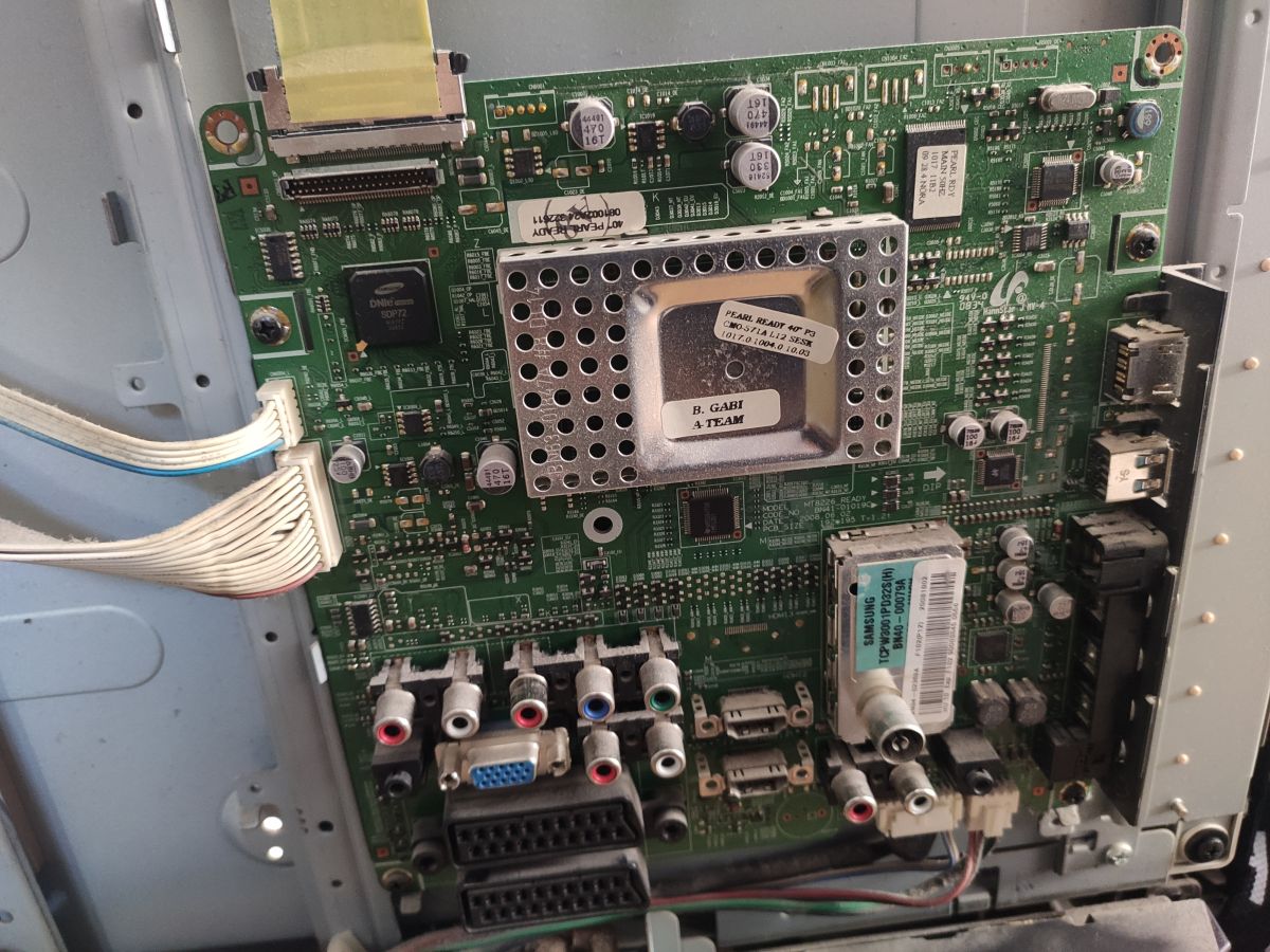

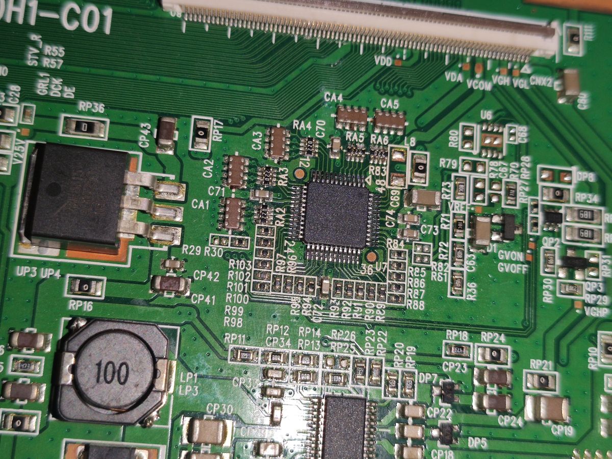

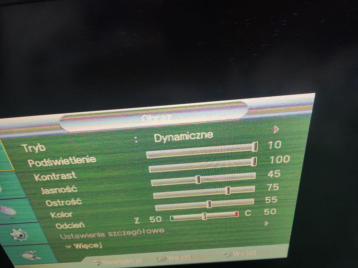

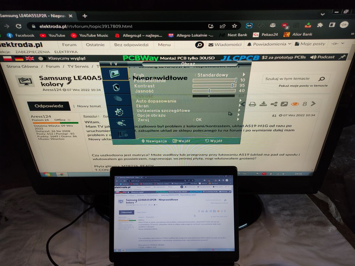

    Mam TV jak w opisie, początkowo był problem z kolorami/kontrastem, układ AS19-H1G od razu po uruchomieniu TV parzył, zakupiłem układ ze sklepu polecanego tu na forum i po wymianie dalej mam problem z obrazem.
    Nowy układ jest zimny.
    Czy uszkodzona jest matryca? Może wadliwy lub przegrzany przy lutowaniu AS19 (układ ma pad od spodu i wlutowałem go powietrzem, nagrzewając wcześniej płytę, nogi wlutowałem grotem)?

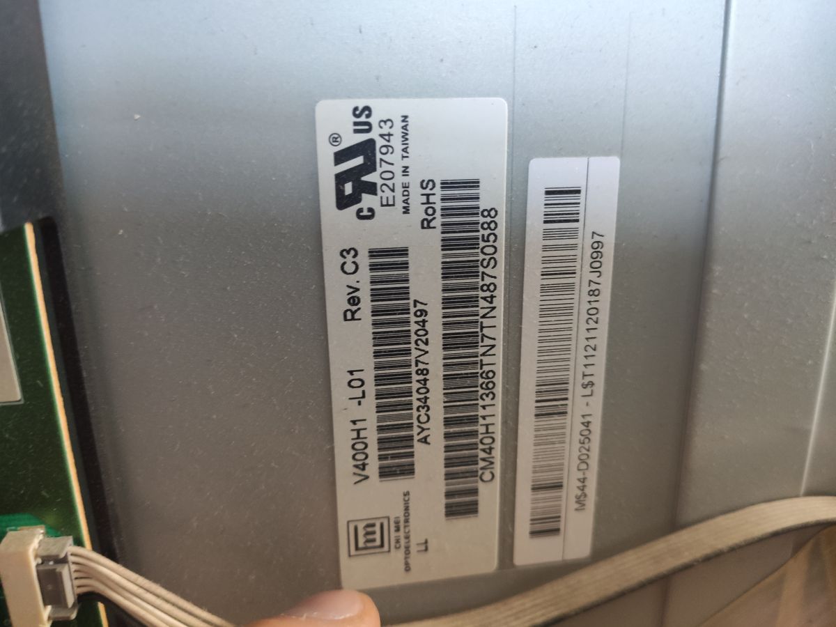

    Płyta główna: MT8226_READY,
    T-CON: V400H1-C01,
    Matryca: V400H1-L01

    Gdzieś na forum było ostrzeżenie żeby nie wlutowywać tych układów gorącym powietrzem, bo uszkadzają się przy tym lutowaniu.

    @kazikszach widziałem taki post ale z drugiej strony jak wlutować pad pod układem do odprowadzania ciepła?
    Chociaż teraz wpadłem na pomysł żeby rozgrzać płytę podgrzewaczem do takiego stopnia aż cyna będzie płynna i położyć układ.

    Witaj, właśnie wszedłem napisać temat, ale pierwszy z brzegu idealnie odwzorowuje mój problem, co za zaskoczenie.
    Również podmieniłem u siebie AS19 i bez zmian, może troszkę na + bo nie ma jako takiego negatywu a jedynie tak jakby problem z kolorem czerwonym. Ja lutowałem tylko grotem, od spodu sobie odpuściłem ze względu na ryzyko przegrzania, od góry dałem malutki radiator.

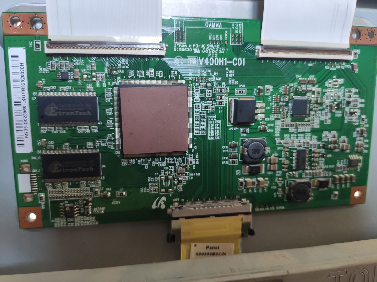

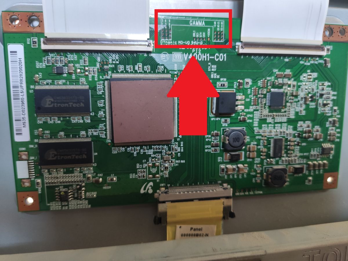

    U góry modułu masz punkty pomiarowe GAMMA, zmierz na nich napięcia z podłączoną i odłączoną matrycą, to powinno dać jakąś informację o sprawności matrycy i układu AS.

    @kazikszach
    Pomiary napięć poniżej
    Moduł T-CON, punkty pomiarowe GAMMA.
    Odłączona matryca Podłączona matryca
    1. 13,351. 13,20
    2. 11,712. 11,71
    3. 11,073. 11,03
    4. 10,184. 10.11
    5. 9,655. 9,71
    6. 9,386. 9,41
    7. 9,17 7. 9,03
    8. 7,408. 7,59
    9. 6,959. 7,04
    10. 6,5710. 6,49
    11. 6,1811. 5,97
    12. 4,3612. 4,49
    13. 4,0613. 4,03
    14. 3,7214. 3,71
    15. 3,3815. 3,40
    16. 2,5016. 2,53
    17. 1,8017. 1,80

    The gamma voltages are OK. Replacing the AS19 again will not solve the problem. Such an error can also be made by the eeprom. Save the original eeprom.

    Jednak u mnie okazało się, że scalak był słabo polutowany. W sumie nie wiem, bo przejechalem go jeszcze raz lutownicą i wyczyściłem złącza, ale nie było napięcia na dwóch punktach gamma.

    Usterka zlokalizowana.
    Nowy układ AS19 jest sprawny oraz prawidłowo wlutowany a dodatkową usterką jest uszkodzona taśma połączeniowa między płytą główną a T-CON.
    Przy ruszaniu taśmą obraz staje się prawidłowy, samo złącze jest czyste i przelutowane dla pewności.
