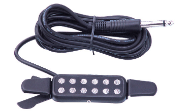

    3. Jeżeli gitara nie ma wbudowanego przetwornika w piezo w mostek to innych przetworników odradzam. Zwłaszcza tego typu:
    Jaki zestaw mikrofonów kupić? Budżet: 1100 zł.
    Lepiej sprawdzi się mikrofon. Może być z dedykacją do gitary (z mocowaniem do niej), choć może być już z tym kłopot w tym budżecie.

    Skrzypce kupuję elektroniczne i nie będzie problemu, przetwornik taki jak ktoś wysłał a mikro odpuszczam.
