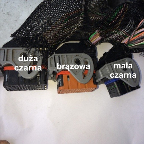

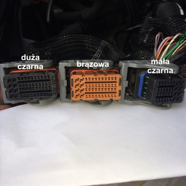

    Problem: świeci się kontrolka świec i tryb awaryjny na zegarach. Po podpięciu komputera CDIF2 wyświetla błędy:
    - P0110 Czujnik temperatury powietrza wlotowego
    - P0100 Czujnik masowego lub objętościowego przepływu powietrza
    Przepływomierz Continental z kostką 5 przewodów. Podmieniałem w sumie 3 przepływomierze ze sprawnych aut. Błędy aktywne. Mój wpiąłem do sprawnego auta, błędów nie ma. Wniosek przepływomierz sprawny. Napięcia na kostce przepływomierza są czyli zakładam, że instalacja OK (chyba że są niewłaściwe)
    Gdzie szukać problemu? ECU walnięty? ECU Bosch 0 281 013 363
    PS. Może ktoś podpowie w którą kostkę ECU i które piny wchodzą przewody z przepływomierza.
    Opel Movano - błędy przepływomierza P0110, P0100 Opel Movano - błędy przepływomierza P0110, P0100 Opel Movano - błędy przepływomierza P0110, P0100
    Dla zobrazowania i dla kogoś z podobnym problemem w przyszłości wklejam zdjęcia i opis pinologii
    Przejścia na przewodach przepływka-->ECU są. Przewody z przepływomierza wchodzą w następujące wtyczki/piny komputera
    1. --> brązowa 1J
    2. --> brązowa 2K
    3. --> brązowa 1B,1G,2C,4E,3M,4M,4L, czarna duża 4K, czarna mała 1B,1C
    4. --> brązowa 4D
    5. --> brązowa 2G
    PS. Ma ktoś pomysły na błędy?
