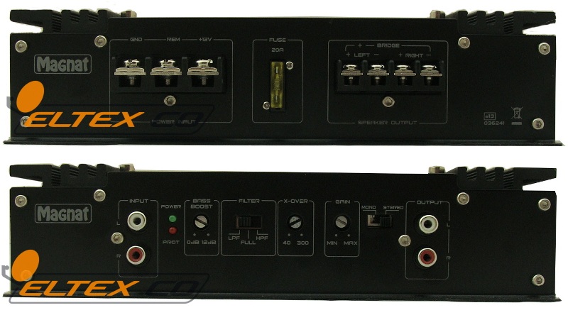

    Witam, chciałbym podłączyć wzmacniacz samochodowy pod wieżę SONY MHC-NX1
    następnie pod ten wzmacniacz samochodowy podłączyć subwoofer +2 kolumny 6 Ohm oraz 4 głosniki 4-8 OHM. Dodam jeszcze iż wieża jest podłączona do laptopa przez wejscie słuchawkowe. Jest możliwe coś takiego ?:). Jeśli jest to niemożliwe to czy można jakoś inaczej to wszystko ze sobą połączyć. Dziękuję z góry :)

    mihal2002 napisał:
    Typ model.
    Magnat edition special two 580W
    2 kanałowy wzmacniacz z możliwością mostkowania o mocy RMS 2 x 75W przy 2 om, 2 x 55W przy 4 om. Po zmostkowaniu RMS 150W x 1 przy 4 Omm.

    Jestem Laikiem co do tego. A moze takie rozwiazzanie:
    Zasilacz komputerowy 350W - wzmacniacz wymieniony wczesniej - subwoofer i dwie kolumy ?
    jeśli te 4 głośniki to samochodowe wkłady bez żadnych obudów to rzeczywiście można by je było pominąć bo za dużo z nich nie usłyszysz w domu podług kolumn.
    mihal2002 napisał:
    To jak TY to widzisz w podłączeniu? Bo ja wcale. Tym bardziej że to wzmacniacz samochodowy.
    Nie ma co wydziwiać że autor tematu chce podłączyć wzmak samochodowy w domu, jest to pewnie taka prowizorka z okazji majówki :-). Jeśli będzie odpowiednie zasilanie to co za problem?
    Jeśli chcesz audio z lapka to ja bym pominął wieże, chyba że używasz pilota.
    Co do głośników ja bym dał sub (ile Ω?) na jeden kanał i kolumny na drugi równolegle (3Ω) i wyregulował balansem.
