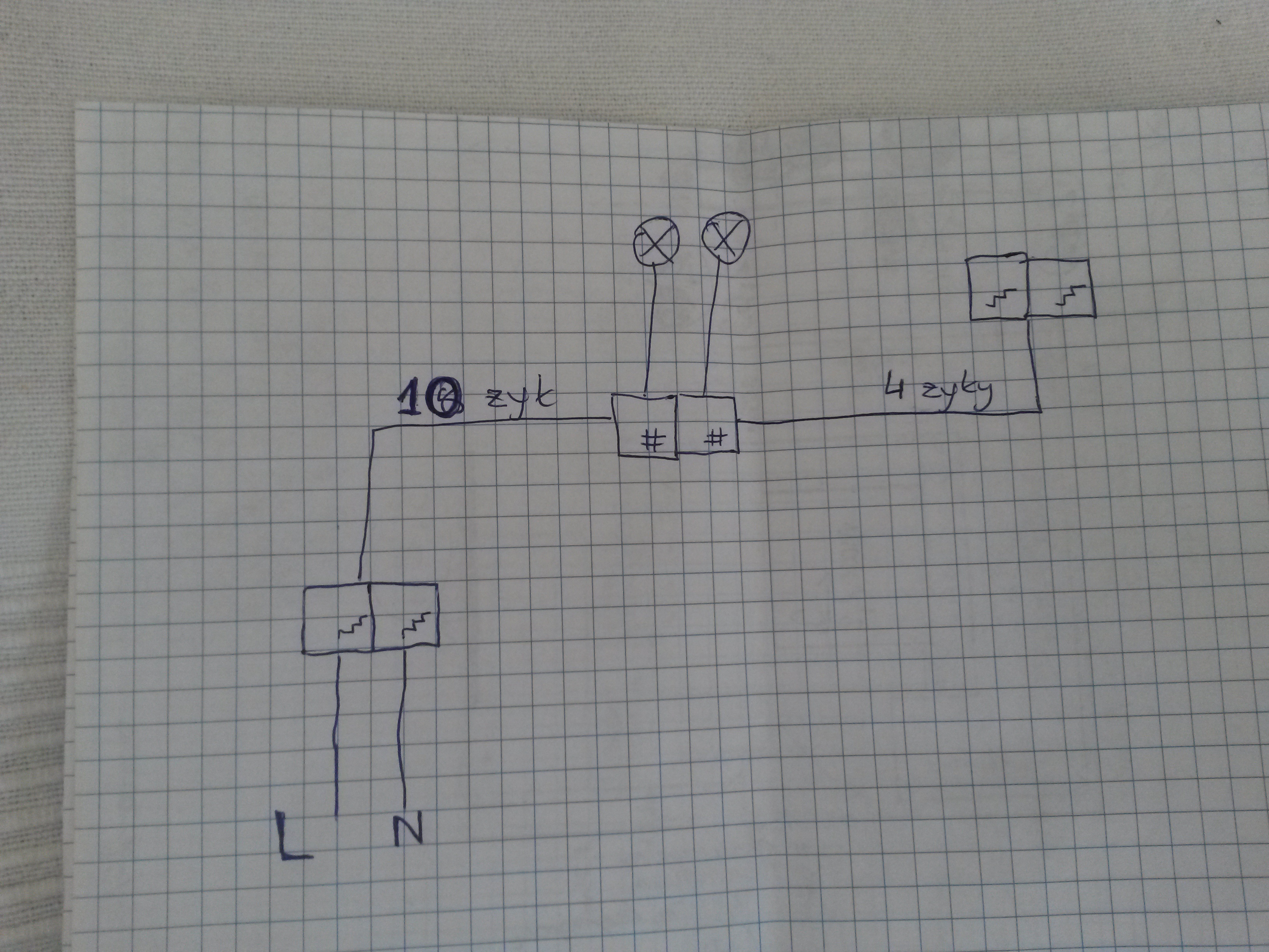

Łącznik schodowy podwójny na 4 żyłach- czy wykonalne ?
alvaroalvaro 03 Maj 2016 07:43 10329 16
✨ Użytkownik pyta o możliwość podłączenia podwójnego wyłącznika schodowego na 4 żyłach w układzie z dwoma wyłącznikami schodowymi i jednym krzyżowym, gdzie jeden z przewodów jest używany do zasilania oświetlenia garażu. W odpowiedziach podkreślono, że podwójny wyłącznik schodowy wymaga co najmniej 5 żył, a połączenie na 4 żyłach może być problematyczne. Użytkownik znalazł rozwiązanie, wykorzystując zasilanie z innego przewodu, co pozwoliło na działanie układu. Dyskusja porusza również kwestie bezpieczeństwa związane z brakiem żyły ochronnej PE oraz konieczności stosowania odpowiednich schematów połączeń.
