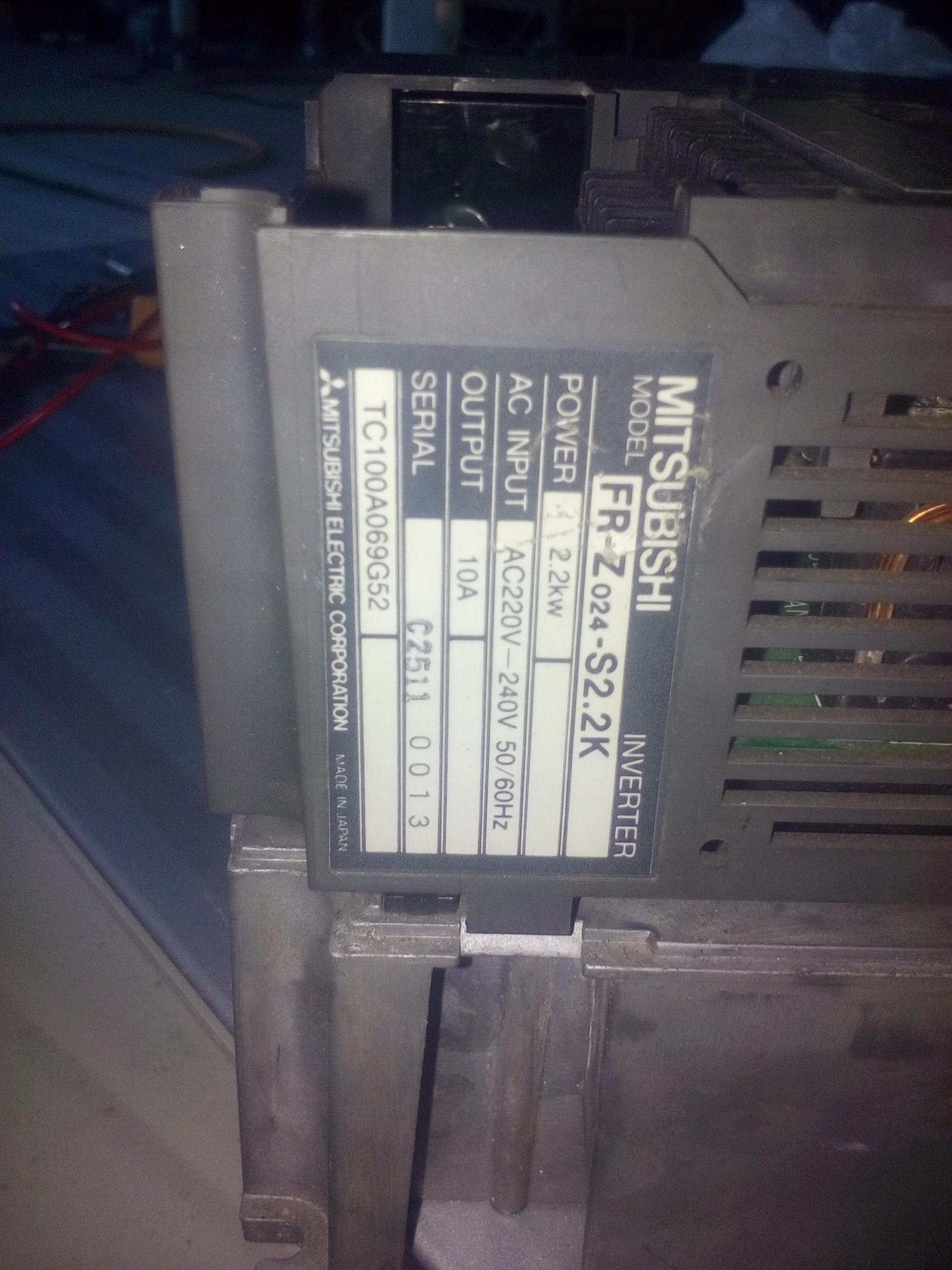

    Zakupiłem falownik mitsubishi FR-Z024-S2.2K. Dostałem do niego trafo zwiększające 2x napięcie.
    Po zapoznaniu się z instrukcją przystąpiłem do uruchomienia.
    Pod zaciski N i L podałem zasilanie 230v i falownik uruchomił się. Postanowiłem uruchomić go pod obciążeniem i podłączyłem silnik 3f 1,1kw, po podłączeniu zasilania wywaliło odrazu różnicówkę.
    Zero reakcji, nawet wentylatorek się nie uruchamia, rozładowałem przez rezystor kondensatory i nic. Następnego dnia podłączyłem go na sucho i wystartował ,po rozłączeniu zasilania i podłączneiu ponownie cisza , od tamtej pory nie uruchomił się.
    Wykonałem pomiary, zasilanie dochodzi do mostka i kondensatory ładują się lecz wentylatorek ani dioda nie zapala sie, odłączenie panelu programatora nic nie zmienia.
    Płytka jest 3 warstwowa więc analiza ścieżek dokąd zasilnaie dochodzi jest utrudniona.
    Ja coś uszkodziłem czy kupiłem bubel?
    Jak to naprawić?
    Proszę o pomoc.
    Po co ten transformator !? Falownik 220VAC! Z USA go dostałeś, Kolego ? Jeżeli pod obciążeniem silnikiem zadziałało RCD, to problem z izolacją silnika, obecnie wygląda też na uszkodzony zasilacz wewnętrzny. Sprawdz obecność napięcia zasilania potencjometru zewnętrznego 10VDC i wyjście 24VDC. Jest jedna GENERALNA zasada, (przynajmiej ja ją stosuję) - przed uruchomieniem jakiegokolwiek silnika przez układ półprzewodnikowy (softstarter czy falownik) - ZMIERZYĆ REZYSTANCJE IZOLACJI !!! Prawdopodobnie zwartym do masy silnikiem, Kolega zniszczył falownik.

    Z instrukcji wynika że falownik może pracować na 3 f lub 1f przy czym na jednej fazie ma napięcie wyjściowe 230v ale można zastosować trafo zwiększające napięcie do 380v i wtedy na wyjściu mamy pełne 380v. Schemat z trafem jest nawet na obudowie falownika, ja go podłączyłem bez trafa pod 230v.
    A co do silnika był sprawny przed podłączeniem falownika, wykonałem pomiar i jest całkowicie odizolowany od obudowy-masy.

    Na tabliczce masz wyraźnie napisane: AC Input AC 220 - 240V.
    Tu masz odpowiedź na twoje dylematy.
