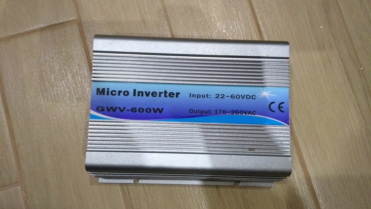

    Do 8 paneli q.cells 90W (Uoc=75V, Umpp=59V) podłączonych równolegle - mam taki inwerter:
    sy-gwv-600w identyfikacja układu invertera on-grid (brakuje mi 15V)
    Jak układ startuje od świtu - to się spina i jest ok. Ale bywa, że w ciągu dnia zajdzie słońce i potem już nie chce wystartować... (błąd zbyt dużego napięcia wejściowego) Wiadomo, że problemem jest zbyt duże Voc. Jego max DCin=60V.
    Liczyłem, że nie będzie z tym nigdy problemu gdyż Vmpp moich paneli wynosi 59V a jednak się przeliczyłem. Niestety po uruchomieniu dokonywany jest pomiar napięcia i odbywa się on bez jakiegokolwiek obciążenia wychodąc poza dopuszczalny zakres.
    Czasem udaje mi się oszukać kontroler poprzez odłączenie kilku paneli, podłączenie równolegle z panelami halogenu na 230V (świeci słabym światłem) i wystartowanie invertera - po kilkunastu sekundach mogę odłączyć halogen i po kolei podłączać resztę paneli.
    Jednak to nie jest rozwiązanie :) chyba, że kogoś zatrudnię...
    Zauważyłem też, że urządzenie jest w pełni zasilane z paneli. Czasem jak obciążam halogenem podłączone tylko 2 panele przy dość słabym oświetleniu - napięcie spada na tyle, że inwerter gaśnie a jak odłączę - restartuje się.
    Potrzebuję:
    1. "shackować" to urządzenie do zaakceptowania większego napięcia lub
    2. dorobić jakiś układ, który po starcie obciążałby panele tak aby reszta mogła się uruchomić lub
    3. tylko podtrzymać czymś napięcie 12V lub 5V aby nie dopuścić do restartu inwertera?
    Czy Ktoś może pomóc zidentyfikować układ U4?
    Myślałem, ze to coś jak LTC7303 ale jak dotknąłem próbnikiem woltomierza nóżkę 9 tego układu (tak myślę że to 9 nóżka - bo oznaczenia są zeszlifowane a napięć jeszcze nie mierzyłem) to usłyszałem wyraźne zakłócenia PWM''a - a LTC nie ma wyjścia do PWM''a w tym miejscu :(
    Dziś pomierzę napięcia w różnych punktach to coś więcej wniesie do identyfikacji.
    Wpadł mi do głowy jeszcze pomysł podłączenia baterii 5 małych akumulatorów 12v przez diodę spolaryzowaną w ich kierunku równolegle do paneli i inwertera aby zbijać większe napięcia do okolicy 60V - ale uważam to za "średnie" rozwiązanie i w dodatku w miejscu gdzie się wszystko znajduje - na chusteczkę mi te akumulatory :(

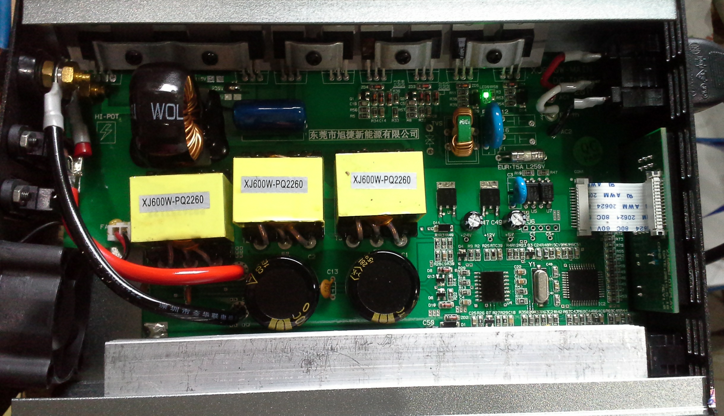

    :( niestety nie udało mi się tego ustalić
    mam za to dodatkowe fotki układu.
    strona "wtórna" kolejno od lewej są:
    D4,D5 (nieco zasłonięta), D3, D6, D21, RF7, RF17, RF18, RF8
    D3,D4,D21=CQ1408
    D5,D6=G210G
    RF7,17,8,18=FTP20N50A
    strona "pierwotna" - od lewej na dole:
    RF3,RF4,RF2,RF5, RF6, RF9, Q6
    RF2-6,RF9=FTP23N10A
    Q6=TIP41C
    Ukłac IC1 to PIC16F877
    U6 to LM358
    13 rezystorów na prawo od PIC'a to rezystory ograniczające prądy LEDów na panelu głównym
    rezystory R64 i R48 są jakoś dobierane - widać "kanapki"
    Kolejne obrazki.. i poprawki oznaczeń układów i rezystorów

    Mam już coś więcej na temat U4 :) to najprawdopodobniej UCC3806. Datasheeta już sobie ściągnąłem.
    Ktoś może coś doradzić jak mu "pomóc"?

    Mam jakieś efekty testów:
    Na PIC''a (nóżka 19: AN0) wchodzi sygnał z dzielnika porównywany z Vref=3,47v (czemu właśnie tyle?)
    Dzielnik jest podobny do tego ze schematu ale widać, że ma więcej elementów: R1,R28,R31,R40,R30 na razie bez wylutu trudno mi ustalić dokładne połączenia
    Mam tylko to, że na dolnych elektrodach R28 i R31 jest to samo napięcie co na nóżce 19 PIC''a (AN0) oraz wydaje się, że R1 i R28 są połączone szeregowo co by odpowiadało pomiarom i obliczeniom:
    Uwe | Uadc
    17,6 | 1,00
    24,9 | 1,41
    43,0 | 2,44
    Dla Uwe=61v obliczyłem Uadc=3,466 co odpowiada +/- sytuacji w której inwerter się wyłącza :)
    Wynika z tego, że przybliżony mnożnik napięcia Uwe to ok 0,0568
    Od razu nasuwa się podłączenie diody zenera 3,3v w tamto miejsce zamiast zmiany dzielnika:) wtedy przy niższych napięciach układ uzyskiwałby max mocy
    Jednak dioda zenera nie jest najbezpieczniejszym rozwiązaniem np. w przypadku podłączenia innych paneli lub tych samym tylko niechcąco w układzie szeregowym gdzie Voc jest np. 150v

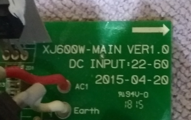

    piwek9 napisał:
    Mam ten sam inverter .
    Spalone tranzystory i diody C210G
    Nie mogę znaleźć noty co to za diodyC210G , czym to zamienić
    Ktoś pomoże
    Dzięki
    Zrób fotkę w którym miejscu znajdują się na pcb.
  • #17 16658318
    Wlodek22
    Posty: 1790
    Pomógł: 78
    Ocena: 526
    Zdjęcie wyżej DSCN1509. Diody D3,D4,D21=CQ1408 i
    D5,D6=G210G znajdują się w lewym górnym rogu za transformatorami i dławikiem.
    Sam mam inny podobny inwerter i mam takie same diody. Na logikę powinien być min 400V 5A
    Coś podobnego znajduje pod MUR2080CTR, ale note katalogową do tego znaleść nie mogę. Są do słabszych MUR2060CTR 20A 600V, więc tamten powinien mieć 20A 800V.

    to są diody schottkiego 20 A 800 V z odwrotną polaryzacją negative R odwrotnie bieguny. wystarczą na 600 V 20 A.
  • #19 16659051
    piwek9
    Warunkowo odblokowany
    Posty: 380
    Ocena: 22
    Wielkie dzięki
    coś dobiorę i napiszę czy zadziałało
    Coś mi nie pasuje 20A 800V ? w obudowie TO220?
    czy czasem to nie 20A 80V ?

    Po wymianie elementów zadziałał , słońce słabe ale 170W dawał , jednak próba skręcenia radiatorów i włożenie do obudowy skończyła się spaleniem powtórnym .
    Radiator na Tranzystorach od strony Zasilania z paneli to makabra z włożeniem do obudowy, chwila nieuwagi i zrobiłem zwarcie czekam na MOSFET IRF3710 i złoże powtórnie .
    Jest szansa że zadziała!!!!!!!!!
    Doda C210G zamieniona na MUR1620 (200V 8A) Logicznie skoro przetwornica ma 600W a napięcie 230V to wielkich prądów tu nie ma, czy dobrze kombinuję się okaże . kilka minut z mocą 170W działała .
  • #22 16691457
    Wlodek22
    Posty: 1790
    Pomógł: 78
    Ocena: 526
    U mnie tam, tzn za przetwornicą napięcie ok 250V. Czy nie za słaba ta dioda?
    I jeszcze jedno. Jak będziesz wymieniał Mosfety, to musisz tak je dobierać, by podczas pracy na niewielkiej mocy nie nagrzewały się samoczynnie i sprawdź rezystory na bramkach.
  • #23 16691870
    piwek9
    Posty: 380
    Ocena: 22
    Problem ze znalezieniem diody podwójnej ze wspólną anodą ?
    tranzystory przyjdą dopiero jutro, miałem pod ręką IRFZ44N wsadziłem parami i dział, teraz daje 12W więc jest czas na sprawdzenie czy się nie za bardzo grzeją ?
    mam podłączone 2 panele 250W równolegle napięcie nie przekracza 30V pod obciążeniem a prąd w max. 16A .z tą diodą masz pewnie rację ale nie mogę namierzyć nigdzie na większe napięcie ze wspólna anoda.
    Tak czy inaczej chyba da się znaleźć zamienniki ogólnie dostępne, i może warto to opisać dla potomnych.
    Ja wstawiłem tak:
    C210G= MUR1620CTRG
    FTP23N10A =IRFB9N60APBF
    34N60=IRFZ44N ale wymienię pewnie na IRF3710
    test trwa już około 1 godzi z mała mocą i nic się nie grzeje jest Ok opisze jak odpali z pełna mocą u mnie panele są dość płasko więc max wyciągam 380 400W .
