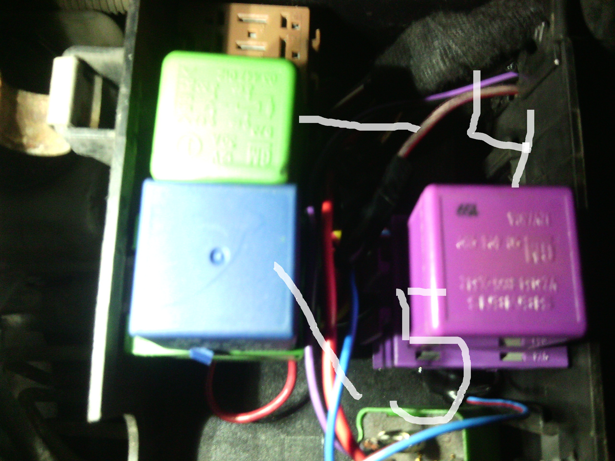

Opel Astra G - lokalizacja przekaźnika klimatyzacji, wentylatory nie działają
yac2302 12 Maj 2016 20:56 28986 16
Użytkownik poszukuje pomocy w związku z problemem z klimatyzacją w Oplu Astra G, gdzie sprężarka działa, ale wentylatory nie uruchamiają się podczas jej pracy. W dyskusji poruszono lokalizację przekaźnika klimatyzacji, który znajduje się za schowkiem, oraz różnice w systemach sterowania wentylatorami w różnych modelach Astry. Użytkownicy sugerują, że problem może wynikać z niefabrycznej klimatyzacji oraz wskazują na konieczność sprawdzenia przekaźników i bezpieczników. Ostatecznie potwierdzono, że przekaźnik za schowkiem steruje klimatyzacją.
