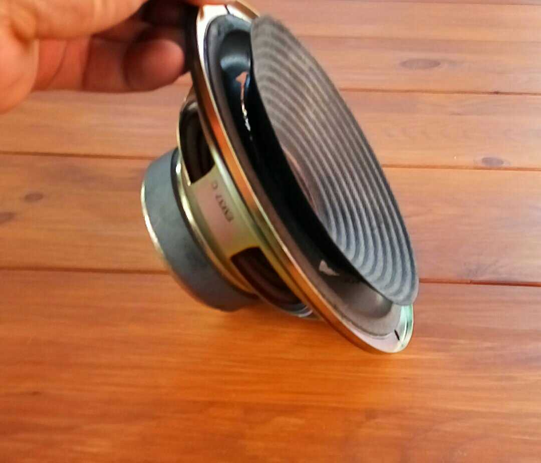

    Witam mam mały problem jaki głośnik kupic. Dokładnie to chodzi mi o to że mam stara wieże z Philipsa i powyrywalo mi membrany z głośników (6omow) nic więcej na nich ciekawego nie pisze wieża ma wzmacniacz jakieś 500w w rms tak mi się tylko wydaje i powiem że grała bardzo dobrze. W książce od niej pisało że głośnik ma niby 160w rms. A wracając do rzeczy to po wykreceniu głośnika z obudowy to otwór ma jakieś 145mm co byście mi polecili a chodzi mi o średnicę głośnika bo nie wiem jak to mierzyć szczerze

    Nie lepiej zregenerować? Skoro cewki sprawne to po co podmieniać, oryginalne zawsze będą lepsze niż jakieś wstawki. Koszty regeneracji także niższe niż kupno całego głośnika.

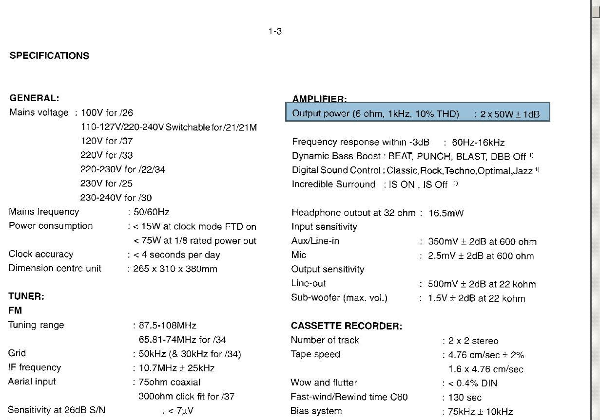

    Dokładny typ wieży poproszę, bo te 500W to chyba PMPO :).
    Regenaracja jest możliwa, ale trzeba mieć w tym dużą wprawę, lepeiej zlecic komuś.

    Wieża to Philips fw 878. Powiem tak nie znam się na regeneracji membran ale bardzo chętnie bym się nauczył, a tak orientacyjnie to jaki by był koszt regeneracji jednego głośnika Stara wieża Philips - jaki głośnik?

    Dla akceptowalnych zniekształceń będzie mniej - może ze 35W.
    Poza tym - moc podawana jest dla 6 omów - wartość trochę... nietypowa wśród "normalnych" zestawów głośnikowych. Po podłączeniu kolumny 8 omowej moc jeszcze ociupinkę spadnie.
    Jest temat na forum - poszukaj.
    Orientacyjny koszt regeneracji to ok. 60% ceny nowego głośnika. Tak się zakłada; ale jak w tym konkretnym wypadku - nie wiem. Trzeba by najpierw się zorientować w dostępności i cenach części naprawczych (lub zamienników tychże).
