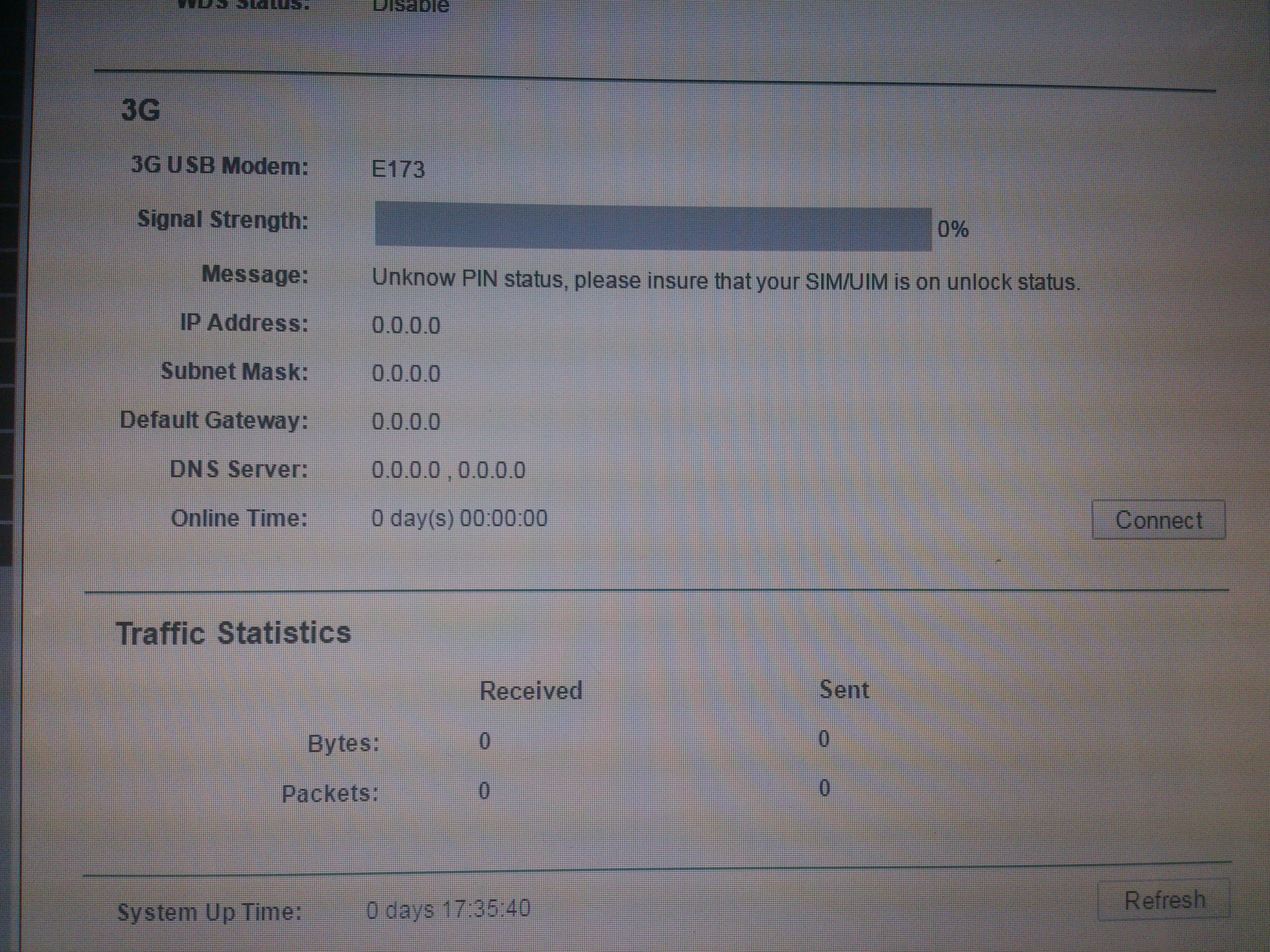

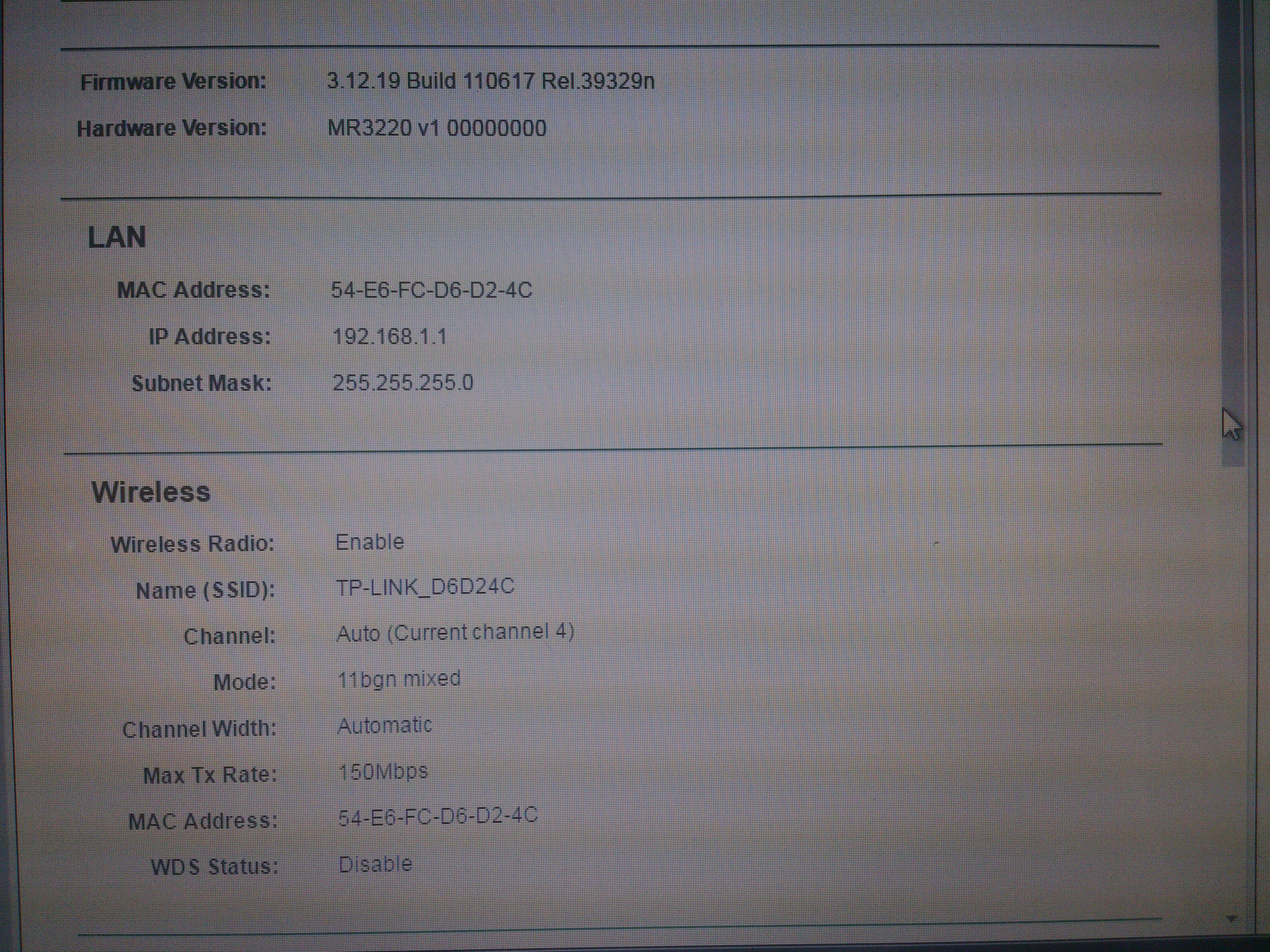

    Pokaż status i logi z routera kiedy masz podłączony modem. Jaki operator? Jak daleko masz do BTS-a (nadajnika)?

    operator PLAY, zauważyłem też jeszcze jeden problem, teraz nawet modem nie widzi karty sim, jakiś błąd karty sim, lecz w telefonie ona działa , ale wracając do pytania wrzucam 2 zdjęcia ale nie wiem czy to o to chodziło jestem naprawde zielony w tych tematach a do BTS mam około 30 km
    Nie możliwe
    Pokaż jeszcze logi z routera bo wygląda na problem z samym modemem skoro nie czyta karty.

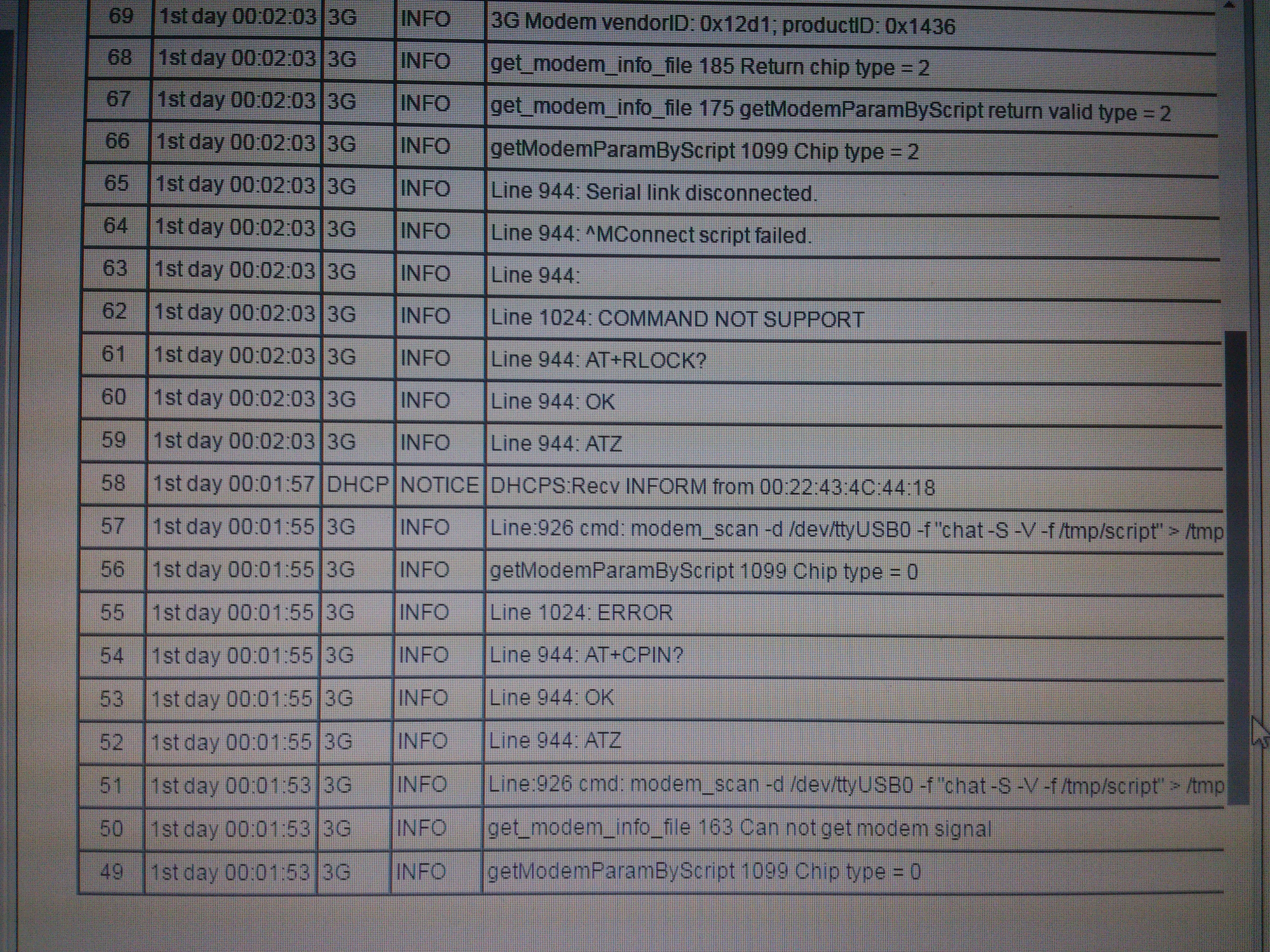

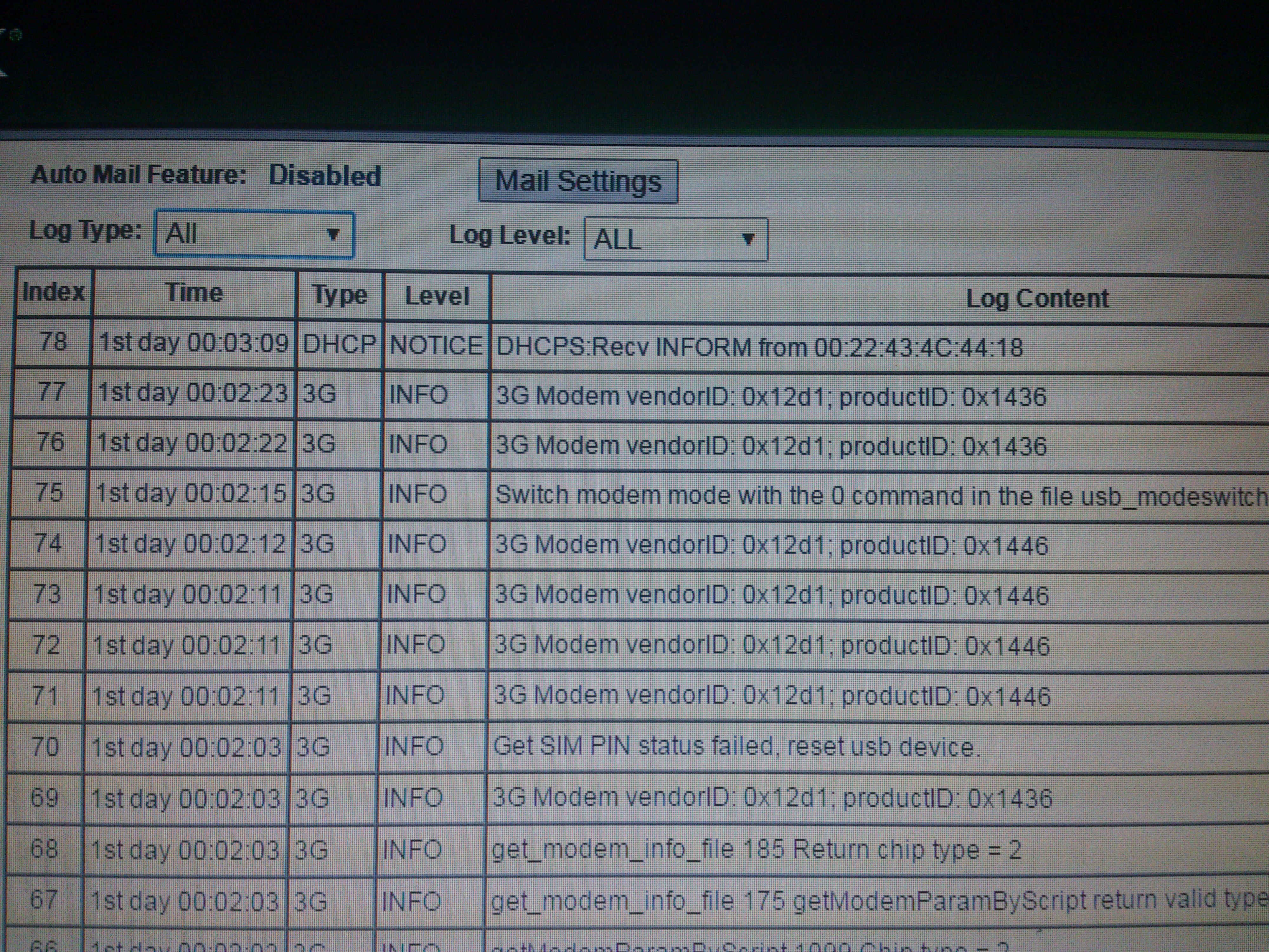

    To co masz w zakładce "System Log" podczas podłączenia modemu

  • #21 15704694
    grzechu297792
    Poziom 5  
    Posty: 58
    Ocena: 8
    Router TP-link MR3220 v1 i modem Huawei E173 - modem traci połączenie z internetem
  • #22 15705367
    jimasek
    Posty: 35287
    Pomógł: 3783
    Ocena: 2680
    Podłącz modem przez aktywny hub USB lub adapter USB z zasilaniem i wtedy spróbuj podać jeszcze raz logi
