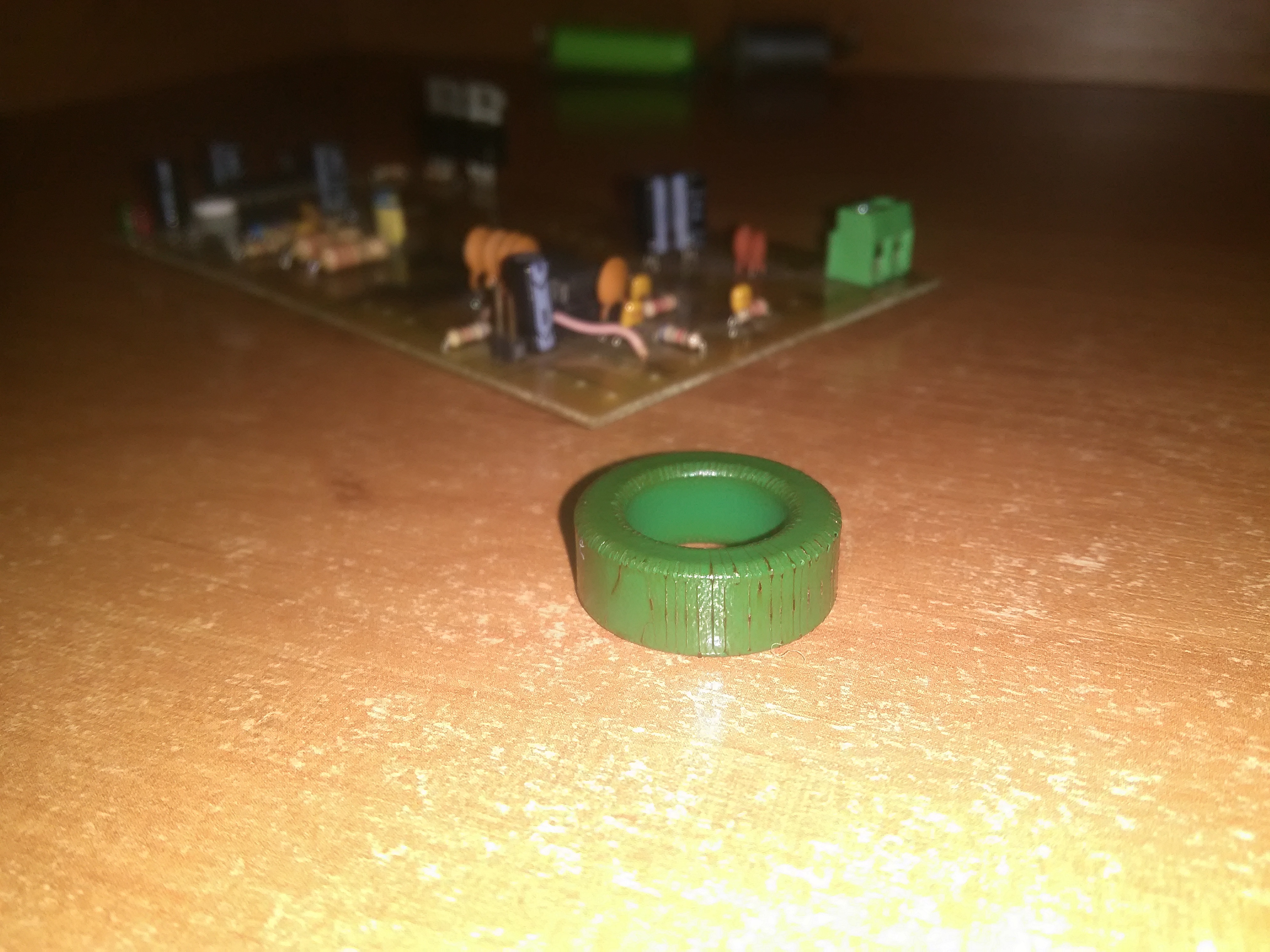

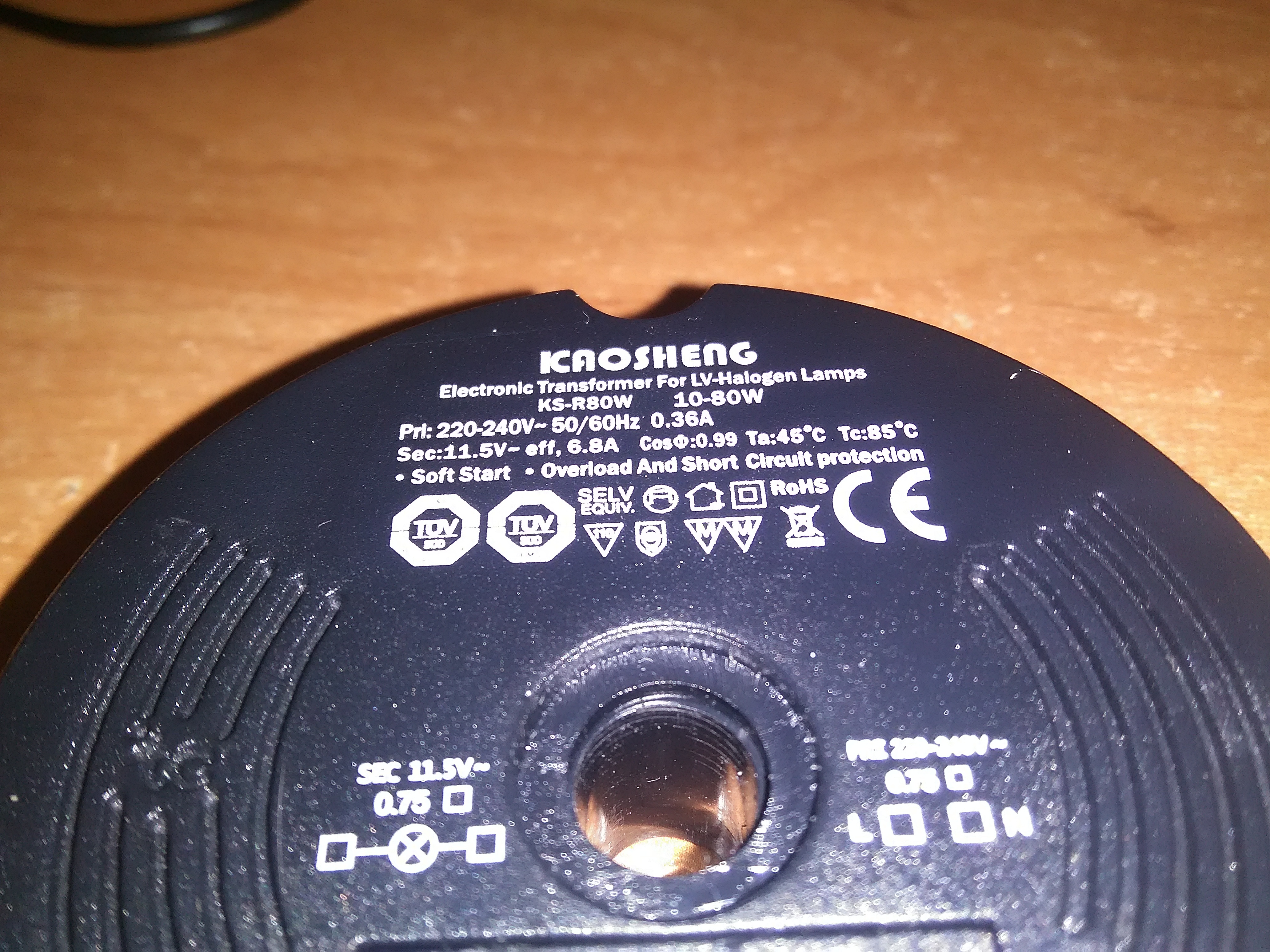

    Mariusz19921
    Posty: 11
    Witam jak w temacie chciałbym nawinąć przetwornice na rdzeniu toroidalnym wyciągniętym z transformatora halogenowego zdjęcia poniżej
    Nawinięcie przetwornicy car Audio na rdzeniu toroidalnym Nawinięcie przetwornicy car Audio na rdzeniu toroidalnym
    poszukałem troszkę pośród rdzeni na internecie i udało mi się zweryfikować jego parametry Link
    dane techniczne :
    Index: RTF-22x14x7-F830
    A/B/C: 22,14,7
    materiał: F830
    AL: 2700/3160 różnie podane
    HP
    I teraz pytanie czy ktoś mógł by mi wytłumaczyć jak zabrać się do wyliczenia owego toroida? W założeniu ma być to przetwornica car audio z zapalonego silnika 14,5V gdzie na wyjściu chciał bym uzyskać 33~35V.
    Dziękuję z góry za udzieloną mi pomoc w tym temacie chciałbym zaznaczyć że jeżeli chodzi o dział transformatorów jestem zielony i proszę o wyrozumiałość.

    Ten rdzeń się nie nadaje do takiej przetwornicy. Może kolega użyć praktycznie dowolnego rdzenia ze starego zasilacza ATX o mocach do 300W, to ten duży transformator. Trzeba będzie najpierw rozkleić rdzeń, odwinąć uzwojenia a potem policzymy uzwojenia, dla jakiego układu przetwornicy ma być ten transformator ?

    Jaką wspólną masę ? Niech kolega rozwinie temat. Bo wydaje mi się ze kolega nie wie o co chodzi z masą zasilania symetrycznego. Kolega ma taki transformator odwinąć i nawinąć uzwojenia nowe pod daną przetwornicę a nie bazować na uzwojeniach fabrycznych. Znam tą przetwornicę, zaprojektowałem kiedyś podobną. Transformator jak najbardziej się nadaje. Rdzeń ETD34 lub ETD38 praz mocniejsze ETD44
