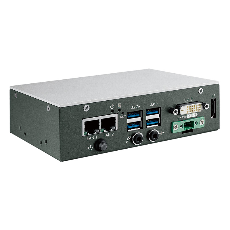

Tajwańska firma Vecow zaprezentowała nowy, stworzony z myślą o zastosowaniach przemysłowych, model komputera stacjonarnego typu USFF o nazwie kodowej SPC-3010.
Płyta główna modelu SPC-3010 posiada gniazdo LGA-1151 i obsługuje 6-tej generacji procesory Core i3/i5/i7 i Celeron U.
Model SPC-3010 sprzedawany będzie jako barebone bez fabrycznie zainstalowanego systemu operacyjnego. Użytkownik będzie mógł zainstalować jeden z systemów rodziny Windows lub jedną z kompatybilnych dystrybucji systemu Linux.
Na płycie głównej komputera znajdują się m.in.: pojedyncze gniazdo modułu SODIMM pamięci RAM typu DDR4 (maksymalnie 16GB), 2 złącza SATA 3.0 (6GBps), 2 pełnowymiarowe złącza mini-PCIexpress (w tym 1 z obsługą mSATA), gniazdo karty SIM, złącze SUMIT oraz wyprowadzenia interfejsu GPIO (8 wejść, 8 wyjść). W obudowie komputera przewidziano możliwość montażu pojedynczego dysku HDD/SSD w formacie 2,5”.
Na przedniej ścianie obudowy komputera znajdują się: 2 porty RJ45, 4 porty USB 3.0, wejście i wyjście dźwięku w postaci osobnych złącz mini jack oraz wyjścia: DVI-D i DisplayPort. Na tylnej ścianie zlokalizowano 2 porty RS-232/422/485.
Wymiary i waga komputera wynoszą odpowiednio około: 150 x 106 x 44 mm i 900 gramów. Urządzenie wymaga zasilania napięciem mieszczącym się w zakresie od 12 do 36 V. Typowy pobór mocy nie został podany. Dopuszczalny zakres temperatur pracy wynosi od -40 do 70 °C (pod warunkiem zastosowania pamięci Flash o odpowiedniej odporności). Odporność na drgania i wstrząsy wynosi odpowiednio: 5Grms (5-500 Hz) i 50G (11 ms) (przy zastosowaniu pamięci Flash o odpowiedniej odporności). Dedykowane akcesoria umożliwiają montaż ścienny lub montaż na szynie 2U.
Więcej informacji na temat modelu SPC-3010 znaleźć można na stronie producenta.
Informacje na temat ceny i dostępności komputera uzyskać można kontaktując się bezpośrednio z producentem.
